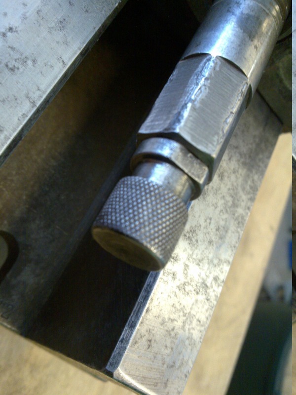

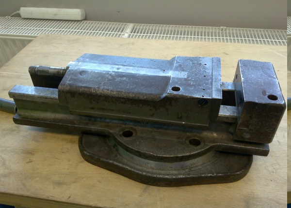

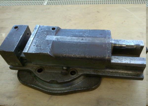

Potrzebuję pomocy w identyfikacji imadła maszynowego które posiadam. Również podpowiedzi jak je używać i "serwisować".
Sprzedający był nie zorientowany co jak działa i jaka firma go wyprodukowała.
Wiem że ma ono dodatkowy docisk za pomocą "hydrauliki".

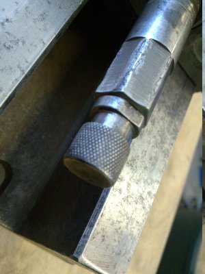

W śrubie dociskowej od czoła jest pokrętło radełkowane które można przekręcać. Co ono przełącza?

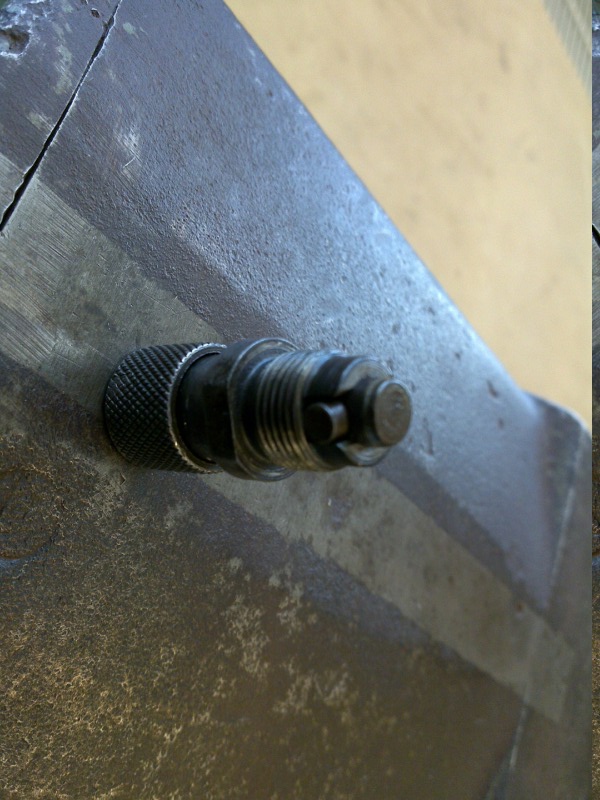

Na szczęce ruchomej na boku po prawej stronie, bliżej nakładki jest wkręcona śruba. Wykręciłem ją składa się z dwóch części luźno połączonych (w środku jest chyba sprężynka) i była zaolejona. Do czego ona jest?

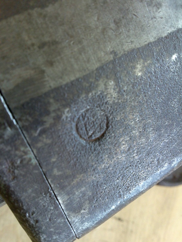

Czyjej produkcji jest to imadło? Trochę jest podobne do niektórych produktów niemieckich. Jest wybity trójkątny znaczek na ruchomej szczęce.

pokrętło z śrubą dociskową

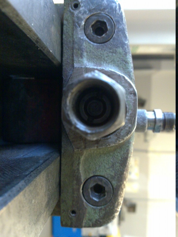

wnętrze śruby dociskowej

śruba w szczęce ruchomej
prawa strona
lewa strona

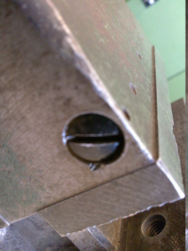

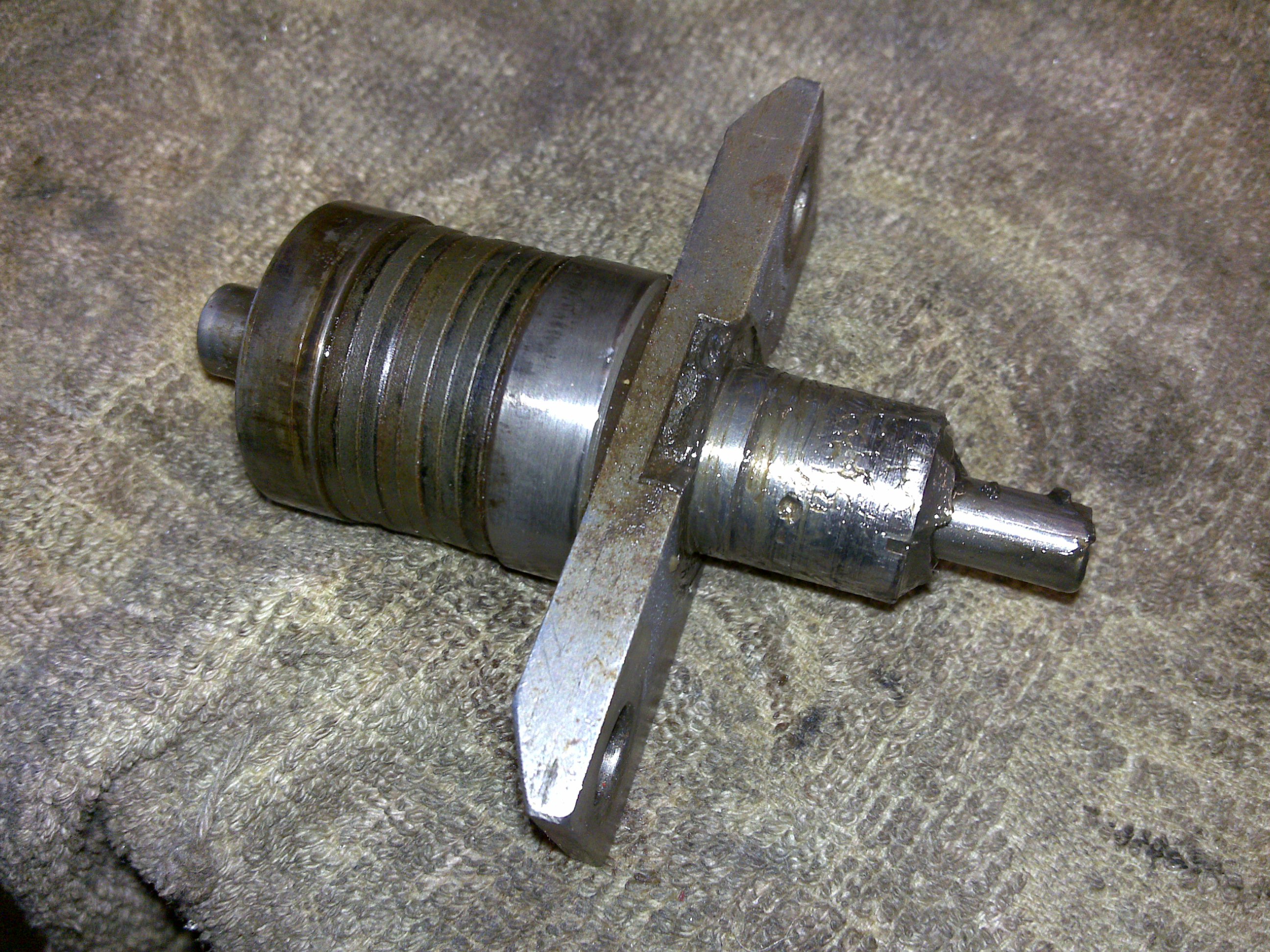

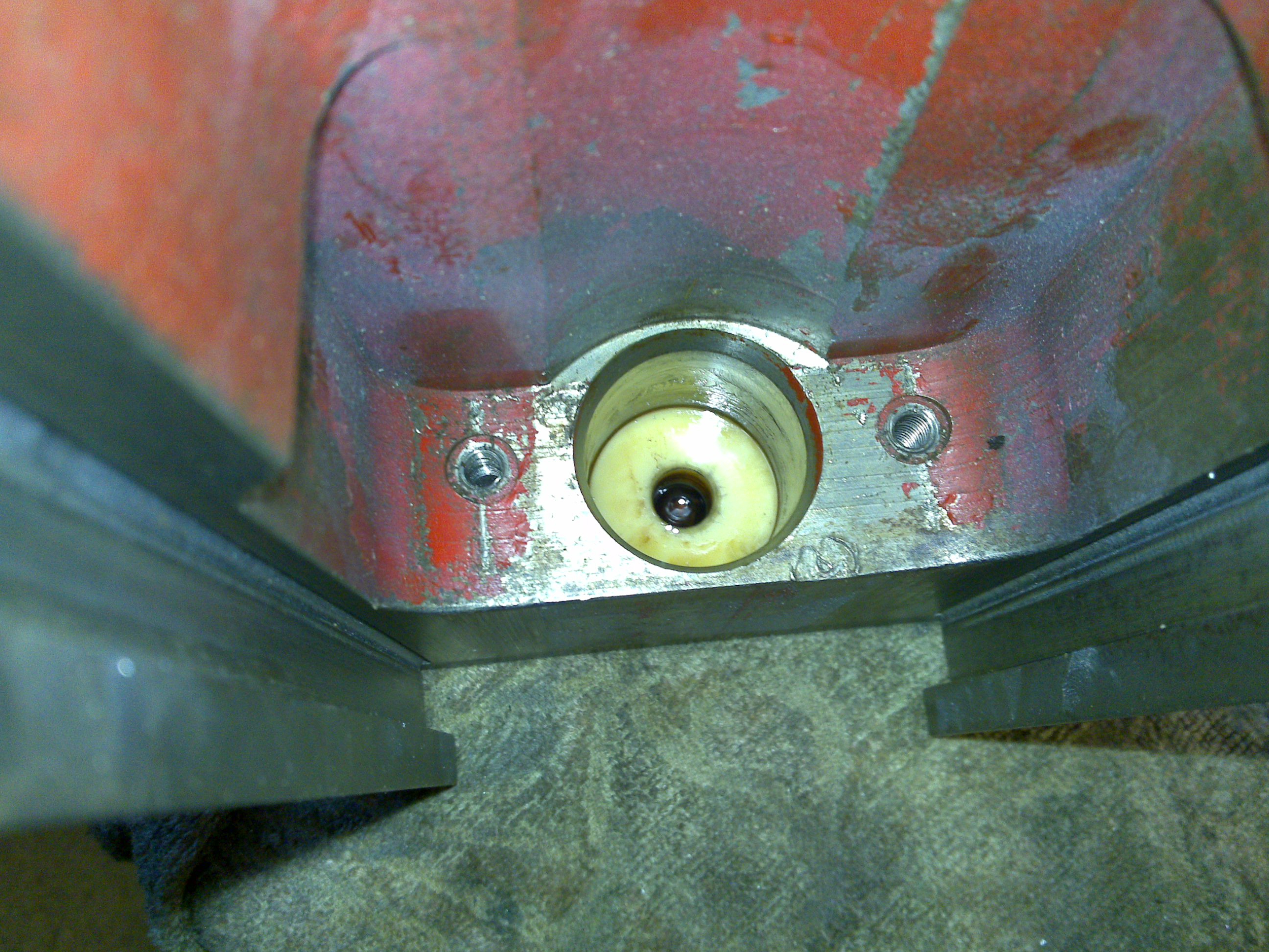

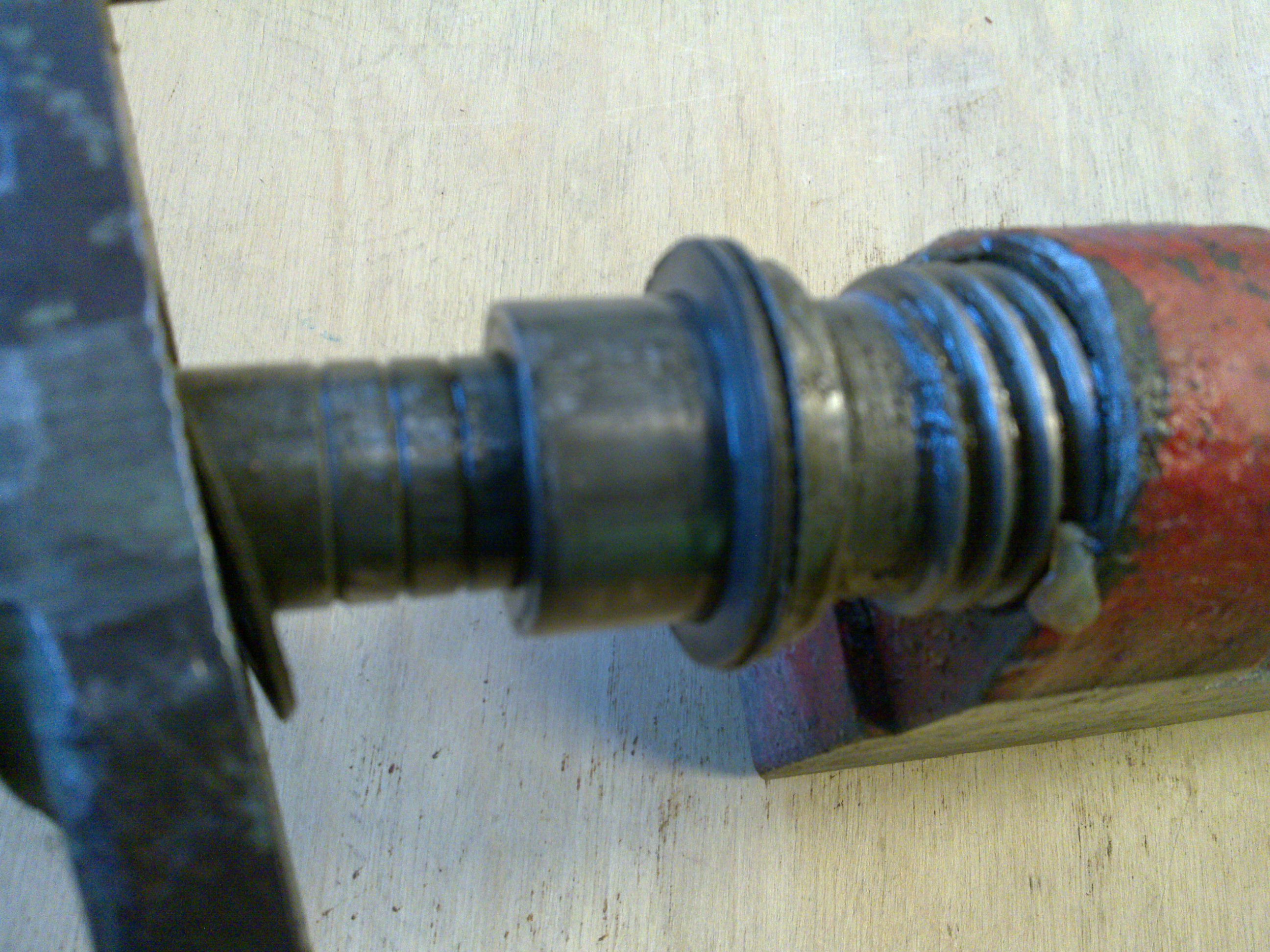

Wracając jednak do imadła, trochę je rozkręciłem. W szczęce ruchomej po wyjęciu z niej śruby widać w otworze tuleję z tworzywa, a pod nią olej.

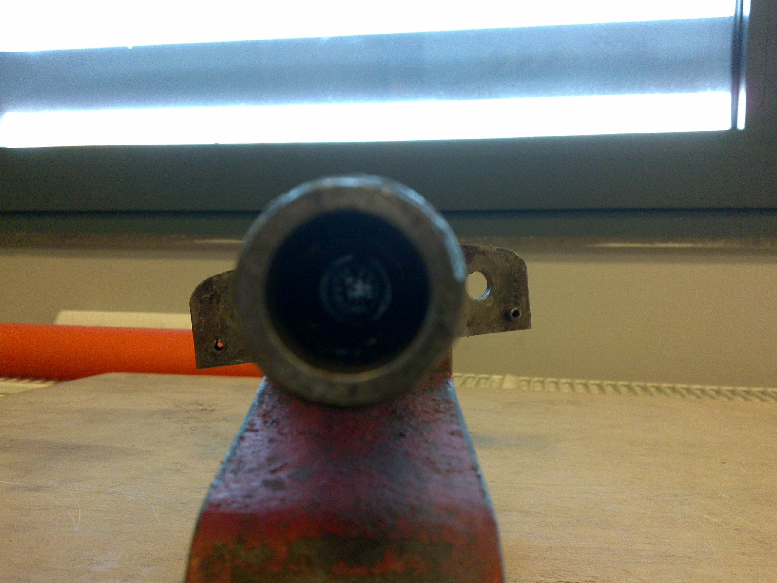

W śrubie widać również że są osadzone elementy. Od strony pokrętła radełkowanego jest wkrętka z rowkiem (fotka-wnętrze śruby dociskowej) sprawdzałem daje się przekręcić, na pewno służy do regulacji(a może do czegoś innego?).
Ktoś coś więcej pomoże?

Fotki po rozkręceniu o którym pisałem post wcześniej.

Nie tak dawno miałem coś takiego i o ile pamietam to ta srubka zboku służy do napełniania olejem ( jak to wykręcisz to powinny byc jakiś wałeczek z uszczelniaczem oringiem (a tak w ogóle to zasada proasta jak budowa cepa to co wymontowałeś uszczelniacze z wałkiem w srodku to podstawa tego urządzenia małą srednicą tłoka z małą siłą zwiększamy ciśnienie na dużym tłoku, Najczęściej padają te uszczelnienia i nie ma wspomagania

Panowie imadło jest firmy HILMA.

To jest imadło ze wspomaganiem hydraulicznym. Zaciskasz je kręcąc kluczem za sześciokąt, najpierw obracasz śrubę, jak dojdzie do oporu, zaczyna się wkręcać mały tłoczkek wpychając olej. Radełkowane pokrętło służy do zablokowania docisku hydro, masz wtedy tylko mechaniczny.
