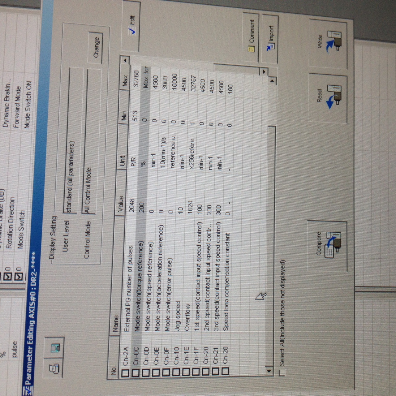

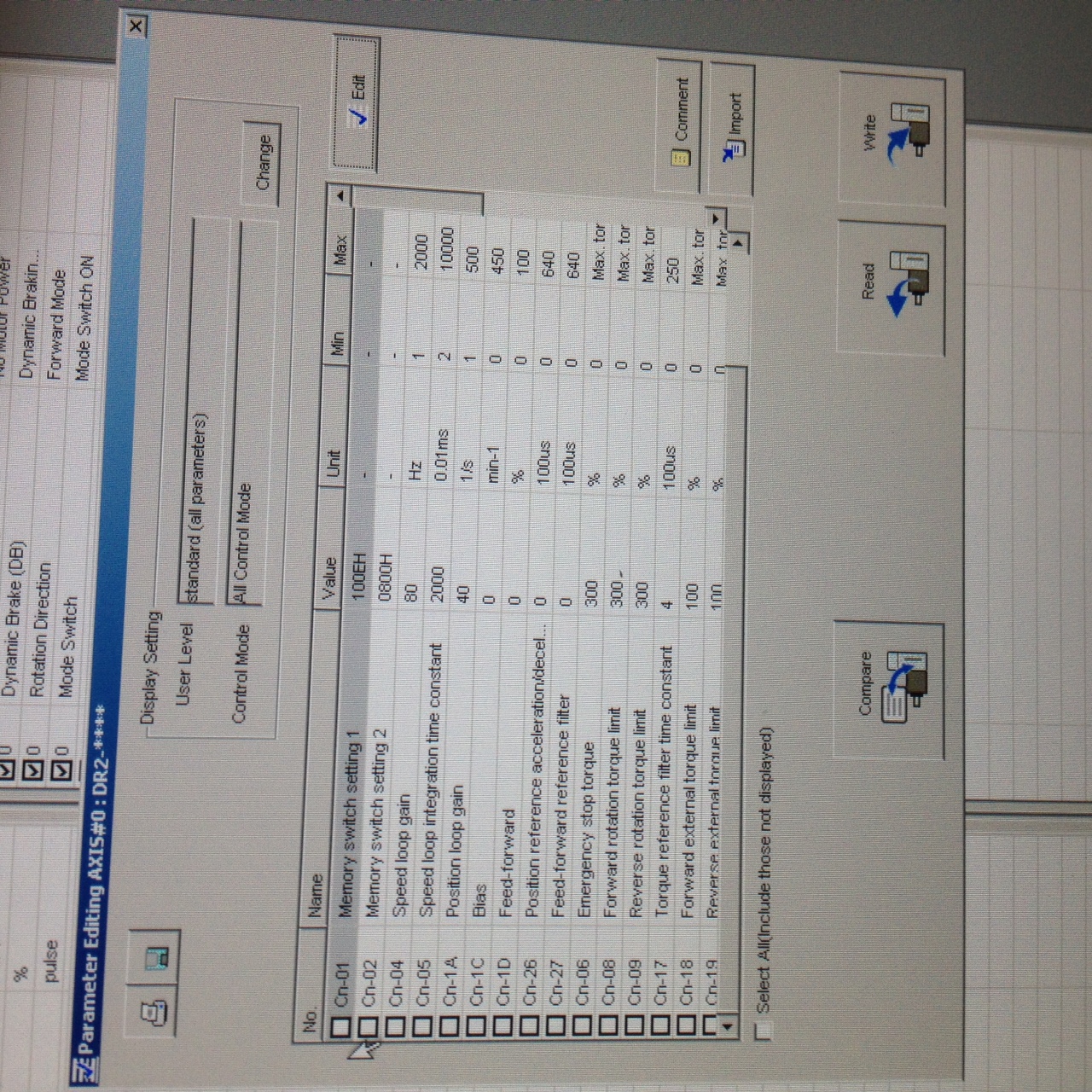

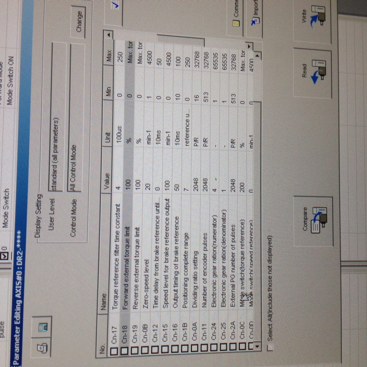

Tak chodzi mi o prędkość 0, faktycznie regulacja tego wzmocnienia pomogła. Dzisiaj pojawił się kolejny problem, w ustawieniu falownika osi X ustawiłem servo 400W aby kontrola odbywała się przez zmianę pozycji, i wszystko ładnie działa z macha, ale już w falowniku 800W te ustawienia nie działają, może mógłby ktoś zrobić zdjęcie swoich ustawień ? Wyczki Cn-1 i Cn-2

Słychać tylko ten charakterystyczny świst Serva, ale brak jest reakcji na zmianę pozycji w machu. Po przełożeniu z osi Y do osi X wtyczki falownik pracuje normalnie. Więc dlatego obstawiam ustawienia falownika.

Ustaw speed loop gain na 200-250 Hz. To "szybkość" pętli sprzężenia zwrotnego, generalnie im więcej, tym sztywniej. W katalogu yaskawa podaje, że do zastosowań takich jak napędzanie śruby tocznej parametr ten powinien wynosić 200-300 z tego co pamiętam. Ja u siebie miałem 300 Hz i strasznie piszczały mi silniki, 200 Hz wiele nie pomogło, ale mam wrażenie, że maszyna pracuje bardziej miękko. W tym temacie https://www.cnc.info.pl/topics60/frezar ... 098,60.htm nieco się męczyłem z yaskawą. Już nie pamiętam, co tam było, może coś dla siebie znajdziesz. A co do samego strojenia to masz tam normalne PID. Poczytaj w sieci jak to się stroi, bo dokładnie nie pamiętam. Chyba najpierw parametr P, czyli wzmocnienie należy podnosić, do puki układ zachowuje się jeszcze stabilnie. Następnie człon inercyjny i całkujący, ale nie pamiętam z głowy jak to szło.
