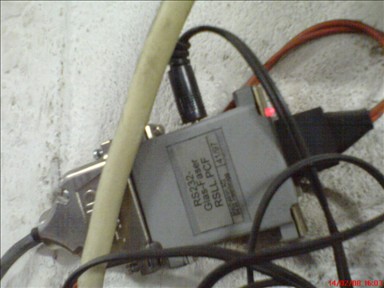

poszukuje czegos takiego jak na zdjęciu niezabardzo kojaze gdzie mozna takie cos dostać słuzy to do (wzmacniania sygnału??) między kompem a burny 2.5 . Jedno jest przy sterowniku a drugie przy komputerze moze by mi ktos pomógł jak i gdzie to znalesc a moze ktos wie moze są przejsciówki albo cos podobnego ......

duzo tego rodzaju przejsciowek jest w firmie TME.pl przyczym mozna je podzielic na aktywne i pasywne. te aktywne maja wewnetrzne zasilanie co w wiekszosci poprawia
parametry. ta ze zdjecia nalezy do grupy aktywnych( tak na 99% pewnosci).

Nie jest to żadna przejściówka tylko transmiter i co gorsza jak widzę po przewodach prawdopodobnie na światłowodach!!
Można to ominąć stosują separator potencjałów (inaczej separator galwaniczny) np. produkcji www.interbin.com.pl. albo Westemo !! (sprawdzony modem RS na wypalarce) typ MD12 transmisja kablem ekranowanym ok 100m. ta firma robi też modemy na światłowodach. http://konwertery.westermo.com.pl/
Takie urzadzenie jak ty masz robi tez f. Phoenix PSI-MOS RS232 ale to kosztuje.
Tak się zastanawiam czy ty do Burnego 2,5 potzrebujesz ża takiego cacka!! na świtłowodach, chyba zbyteczne!!

Kolega chyba chce zapytać dlaczego tam jest światłowód czy tam jest tak duża odległość między maszyną a komputerem ??

no jest dosc duza odległosc koło 30 metrów kabla ale ten kabel niewyglonda mi na światłowód

robal43 pisze:niewyglonda mi na światłowód
Pomacaj, tak wyglądaja plastikowe swiatlowody. W dotyku nie tak łatwo odróżnić od kabla - dobrze czuć dopiero po przełamaniu ( co jest NISZCZĄCE dla wiatłowodu ).
