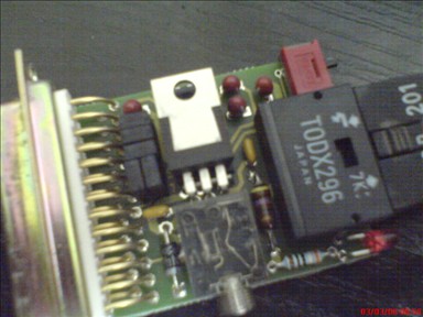

no to niejest światłowód zwykły kabel 2 zyłowy

To niech kolega rozbierze jedną przejsciówkę i zrobi zdjęcie.
Dwa "kable" mogą być raczej tylko przy swiatłowodach - w przypadku RS232 lub RS485 muszą być minimum 3 kable ( lub dwie żyły w ekranie używanym jako masa)

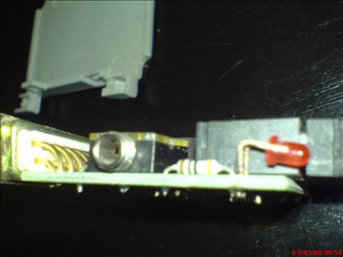

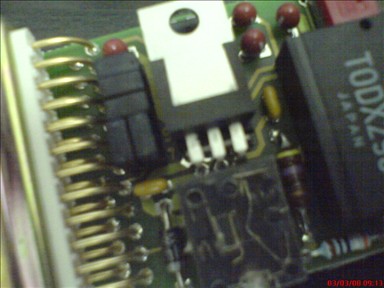

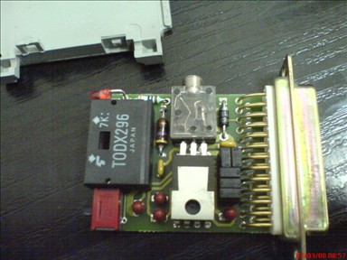

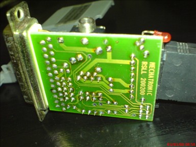

ok zaraz rozbieam i robie foto:)
[ Dodano: 2008-03-03, 10:23 ]
srodek

oczywiscie, ze to przejsciowka na swiatlowod, np. Fanuc stosuje cos podobnego.

Post napisał: jarekk » 04 mar 2008, 04:58
Ano.
TODX296
FIBER OPTIC TRANSCEIVING
MODULE FOR DUPLEX DIGITAL
SIGNAL COMMUNICATION
