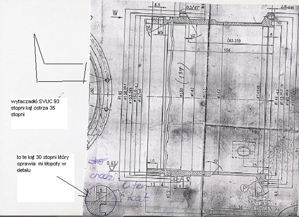

Jaki nóż pwinien byc zastoscwany przy wytaczani kieszeni jeżeli chcę zejść ze średnicy 140 kątem30 stopni na 142 w otworze jakie powinny wpisane kąty płytki w geometri narzędzia mam wpisany kąt przyłożenia 93 stopnie a kąt drugi 35 stopni czy dobre wpisałem kąty płytki bo mam problem z kątem który wychodzi po wytoczrmiu ok.10 stopni a ma być 30 stopni co w takiej sytuacji mam zrobić jestem operatorm tokarki cnc NEF 400 FAMOT Proszę o POMOC

Zamieści kolega jakiś szkic detal (kieszeń) kontra nóż aby troszkę bardziej to zobrazować

Witam postaram się przesłać rysunek zaznaczyłem szczegół z tym kątem który Mam problem jaki chcę rozwiązać dzięki twojej pomocy taki nóż mam zamocowany w oprawce jak narysowałem pod rysunkiem

wpisuję kąt 30 stopni 60 stopni 120 stopni 210 stopni a on robi całkiem inny kąt dlaczego natomiast kąt 30stopni po lewej stronie wychodzi normalnie przez 30 lat jestem tokarzem ale z takim problemem spotykam się po raz pierwszy wpisuję wymiary dobrze pisząc program na rysunku kąty wychodzą dobrze a na symulacji kąt 30stopni szczegół w lewym rogu na dole zaznaczony w kółko wychodzi zile w danych narzędziowe wpisuję nóż uniwersalny nr2 promień 0,4 kąt przyłożenia 93 stopnie a kąt ostrza 35 stopni niby jest wszystko dobrze a kąt jest zły jaki robię błąd zrobiłem szkic noża jak on wygląda proszę o pomoc .
[ Dodano: 2008-02-16, 10:37 ]
Witam czekam na pomoc w rozwiązaniu tego problemu odnośnie tego kąta 30 stopni na rysunku. Wytaczak roztacza otwór na fi 141 następnie ma zrobić kąt 30stopni wcinając się na fi 142 potem przetacza na długości 104 i kątem 30 stopni wychodzi tak jak widać na rysunku morze słabo widać czekam po poradę i pomoc

Taka mała sugestia a nie lepiej pisać współrzędne i niech nóż przesuwa się po współrzędnych
Osobiście nie znam tego sterowania ale właśnie nie znając sterowań robię to właśnie w taki sposób najprostszy

Witam jeśli chodzi o sterowanie jest to Fanuc a tokarka CNC NEF 400 probowałem w ten sposób że pisałem współrzędne bez wpisywania kąta tylko same wymiary to i tak nóż toczył po swojemu chodzi o to że drugi kąt 30 stopni wychodzi ta jak powinien na rysunku a ten pierwszy kąt nie on powinien mieć wymiar 0,86 tak jest z wyliczeń a on toczy bardzo łagodny ok 5 stopni czy nóż uniwersalny morze być czy trzeba wpisać do tej operacji inny typ noża co jeszcze mogę zrobić czy dobrze widać ten rysunek

W jaki sposób piszesz program ?Używasz jakiegoś cyklu na kieszeń ? Czy może piszesz program ręcznie g-kodem . Uzywasz korekcji G41 , G42 ? Jeśli nie to to może być przyczyna . Ten kat jest bardzo maly do tego dochodzi płytka 0.4 . Piszesz ze ten kat wychodzi ci ok 5st to znaczy ze wymiar w Z jest dluzszy ?
