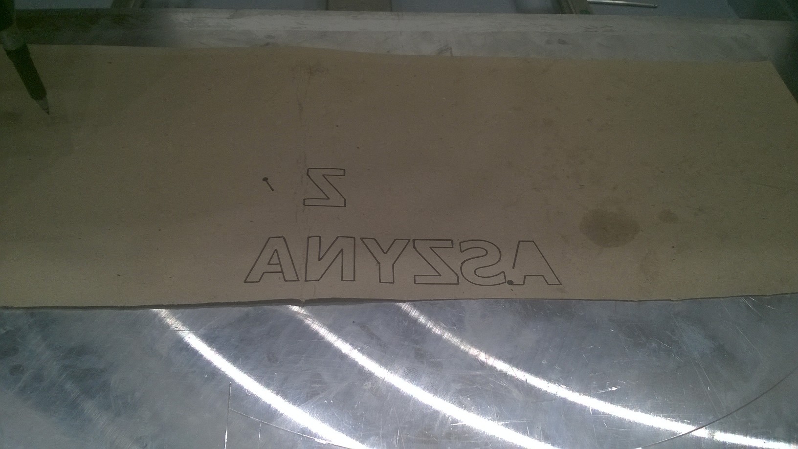

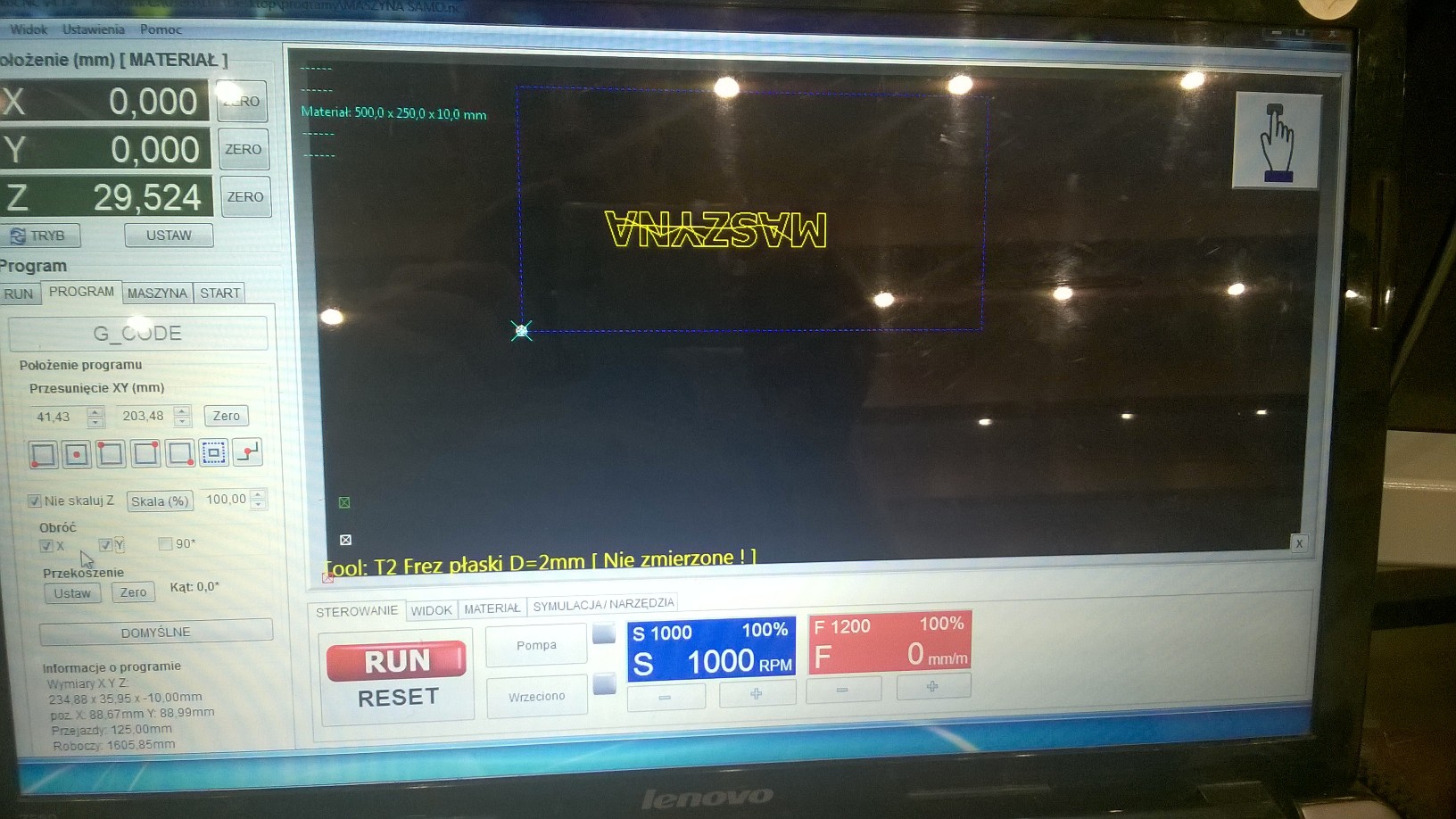

Witam mam pewien problem może ktoś już go zwalczył i podpowie mi co zrobić.

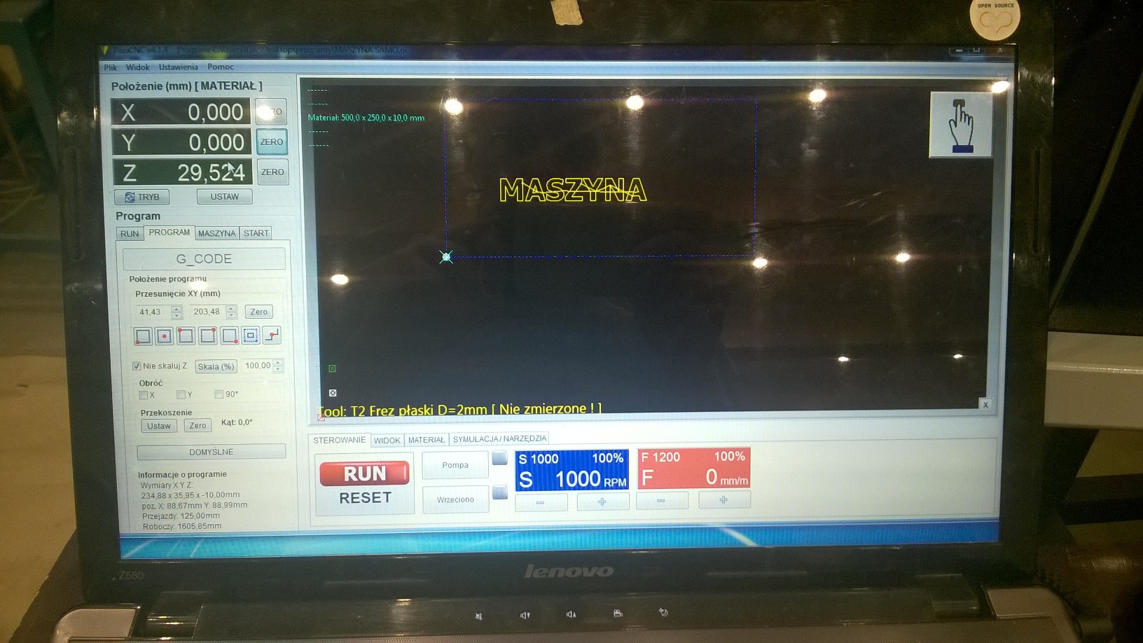

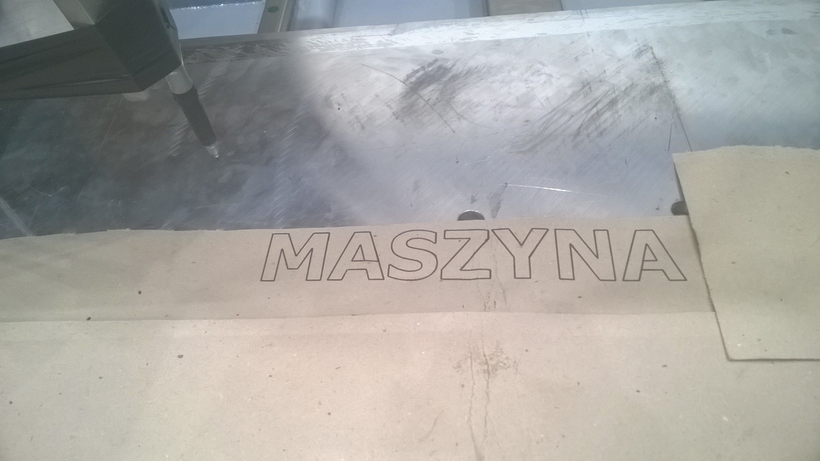

Gdy tekst jest ułożony jak na zdjęciu niżej to maszyna zaczyna mi go rysować odwrotnie jak na 2 zdjęciu.
Gdy zaznaczę obróć w osi X Y to na podglądzie jest źle ale za to maszyna rysuje dobrze
Nie wiem jak to pozamieniać podejrzewam że jest to związane umiejscowieniem krańcówek osi i orientowaniem obszaru roboczego do nich.
W maszynie wygląda to tak
oś Y stół ruchomy krańcówka z przodu maszyny do bazowania stół jedzie do operatora po zjechaniu z krańcówki wartość osi zero
oś X krańcówka po skrajnej lewej stronie po z bazowaniu wartość 0
oś Z podczas bazowania jedzie w góre po zbazowaniu wartość 280
Z góry dzięki za pomoc pozdrawiam i szukam dalej rozwiązania

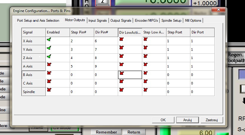

mi sie zdaje ze masz odwrotnie silniki krokowe podłączone lub zamontowanie(zależny czy napęd bezpośredni czy pasek)
programu tego nie znam ale w machu była opcja obróć os(czy jakoś tak)
Obrazek i zamiast na - jechała na + i odwrotnie, sprawdź czy tam nie masz czegoś takiego kliknietego
ogólnie powinno być:
(jeśli nie jest to konstrukcja bramowa) Y jeśli stół jedzie w twoja stronę to wspołzedne idą na + jeśli w drugą to na -
X w lewo jedzie na + a w prawo na -
tylko ten napis ci tak rysuje czy inne rzeczy tez?

Kierunek obrotu silnika krokowego można zmienić,
zamieniając miejscami przy sterowniku
drugą parę przewodów (B+ z B-).

no własnie mam serwa :)
ale kierunki muszą tak być bo jak używam strzałek na klawiaturze do przejazdów to mam w porządku. Jest zmiana kierunków w piko ale jak zmienię to naciskam strzałkę w lewo a maszyna jedzie w prawo naciskam w tył to maszyna do przodu .

lukaszbioly3 pisze:oś Y stół ruchomy krańcówka z przodu maszyny do bazowania stół jedzie do operatora po zjechaniu z krańcówki wartość osi zero
Nie podawaj 0 (zero), ale rzeczywistą pozycję wrzeciona. No chyba, że rzeczywiście tam masz je zamontowane.
Lewy dolny róg na ekranie to 0,0.
Ale to nie jest powodem Twojego problemu.
Jak porusz się znacznik osi na ekranie przy ruchach ręcznych strzałkami?
Odwrotnie?

Witam problem z ułożeniem został rozwiązany punkciki poleciały teraz nowy:)
