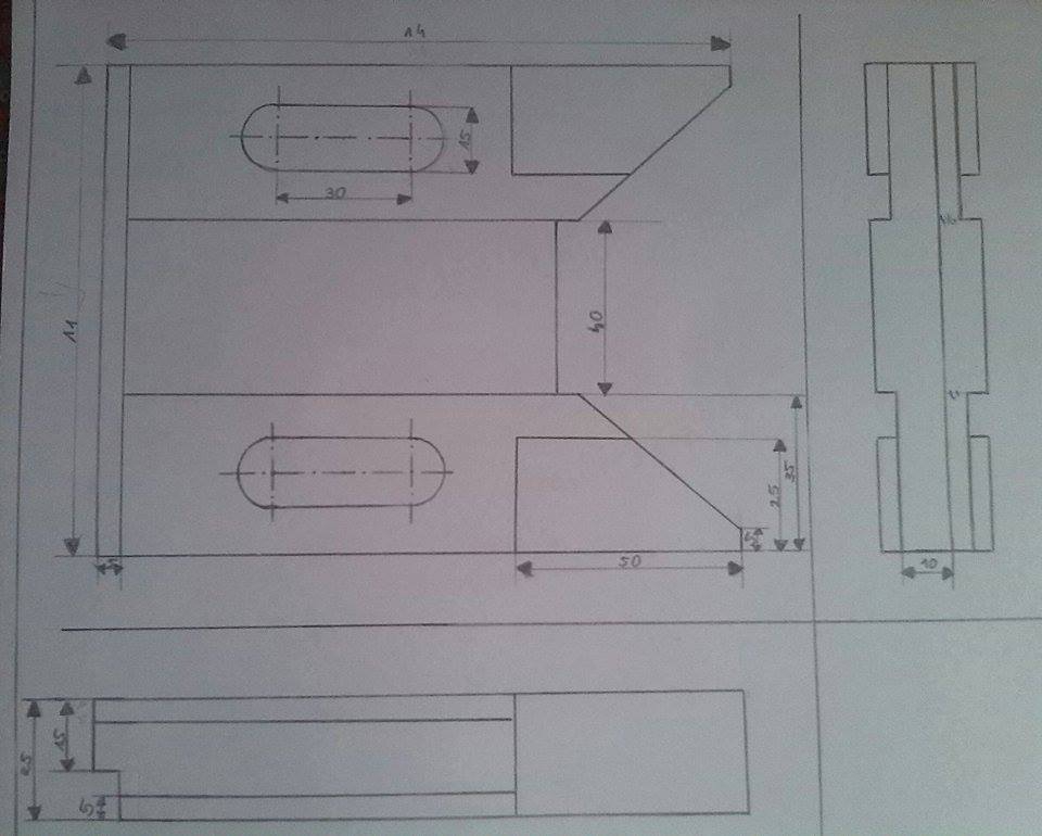

Witam. Mam dokonać wymiarowanie przekrojów elementu, ale nie jestem pewna czy wykonałam je poprawnie. Będę wdzięczna za wszelką pomoc :)

Wymiarowanie nie jest kompletne,
fasole "pływają" pod detalu, przydałby się wymiar kąta, oraz oś symetrii ponieważ detal wydaje się symetryczny. Łańcuch wymiarowy jest chaotyczny, zastanów się jak detal może być wykonywany i spróbuj zwymiarować jeszcze raz.
Wyobraź sobie że zaczynasz od surowego bloku i wykonujesz kolejne operacje obróbki. Krok po kroku dokładaj kolejne wymiary, zacznij od gabarytów.
Popraw i prześlij jeszcze raz.

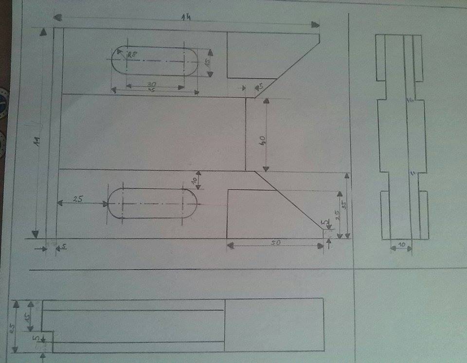

Post napisał: adusia957 » 09 maja 2016, 13:28
Dzięki za uwagi :)
Dodałam kolejne wymiary, tylko nie wiem czy o to chodzi.

Post napisał: Noodle » 09 maja 2016, 14:32

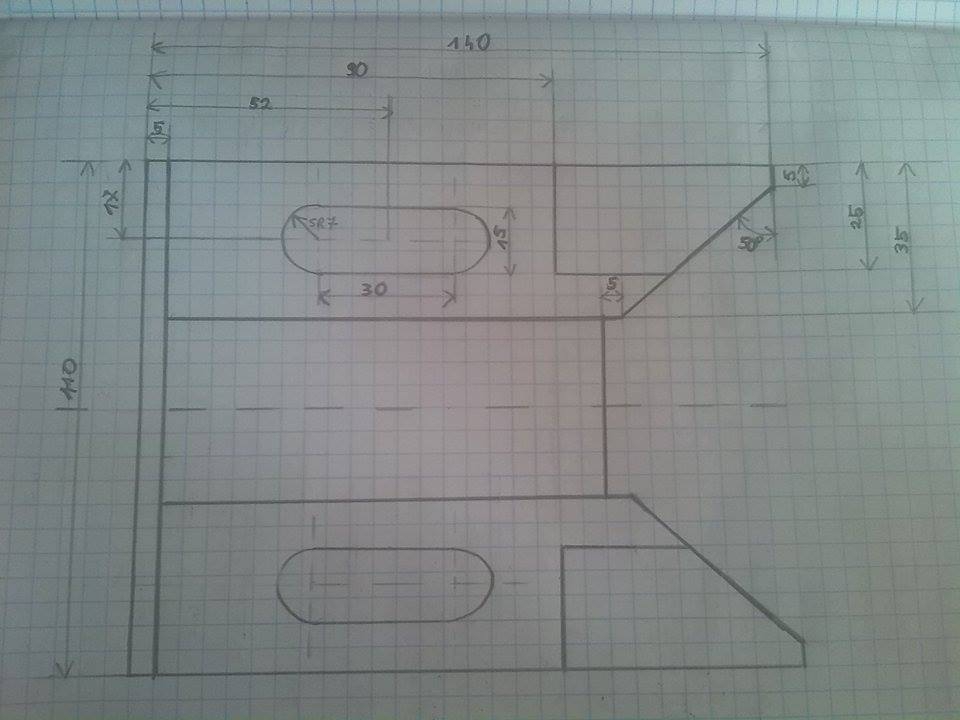

Pewnie koledzy się uśmiechną ale polecam takiego Pana, Tadeusz Dobrzański - Rysunek Techniczny Maszynowy. W zasadzie to próba tworzenia dokumentacji bez znajomości tej pozycji zawsze będzie skazana na porażkę. Chodzi mi o to, że jeśli masz w przyszłości się zajmować profesjonalną pracą w tym zakresie to jest to pozycja obowiązkowa.
A teraz kolejno odpowiedzi na Swoje pytania znajdziesz właśnie w tej pozycji.
Rozdział 6 - Wymiarowanie
Ok 20 stron- polecam.
Zacznij od początku, jeśli nie masz wiedzy na temat jak dany detal ma być wykonany zastanów się jak go rysujesz. Czyli zaczynasz od gabarytów prawda? więc już masz 3 wymiary.. Od ogółu do szczegółu..
Wymiarowanie ma być spójne, a u Ciebie każdy wymiar leży tam gdzie Ci pasowało, podejrzewam, że z braku miejsca...
Wymiary 14 i 11 to chyba zera pogubiły?
Należy unikać "przewymiarowania" - w Twoim przypadku fasola jest przewymiarowana.. Dodatkowo, w którym miejscu ma być wykonana górna fasola? Brak lini symetrii..
Nalegam byś narysowała jeszcze raz detal.

adusia957
Posty: 10
Rejestracja: 11 kwie 2016, 11:02
Lokalizacja: Katowice
Post napisał: adusia957 » 09 maja 2016, 15:58
Narysowałam jeszcze raz. Robię ten projekt na zaliczenie i nie będę się tym zajmować w przyszłości. Na zajęciach mieliśmy to omówiono bardzo ogólnikowo i niezupełnie wiem ja ma to wyglądać.
