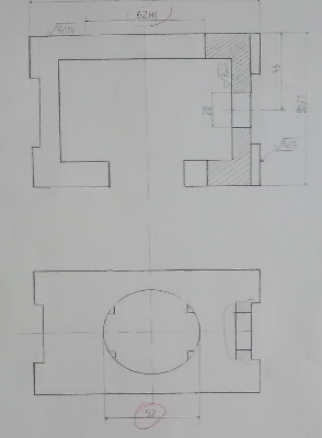

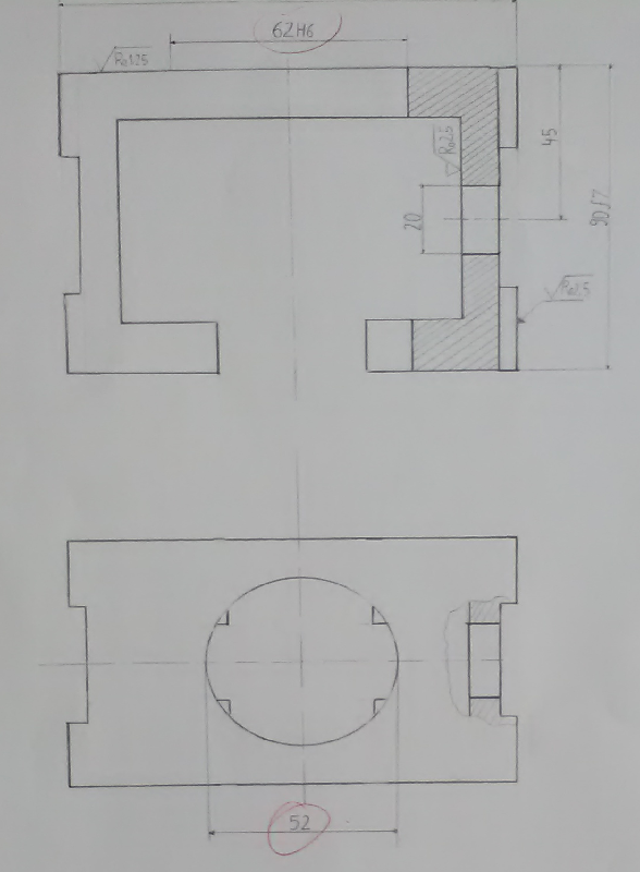

Witam dostałem taki oto rysunek do poprawy, nie ma na nim wszystkich pomiarów , a ponadto , niektóre części są źle odwzorowane. Ma nie być żadnych niewidocznych krawędzi. Nie bardzo wiem jak poprawić swój rysunek.

Post napisał: kyjo » 04 maja 2016, 21:26
Trywialne błędy mnie uczyli że średnice sie wymiaruje przez "fi" to po pierwsze, a jak ty chcesz ją zwymiarować to juz nie ogarniam.
Staranność mów wiele do życzenia.
Ogólnie jakby to powiedział mój wykładowca ze szkoły - Wszystko jest źle!
Proponuje poczytać Rysunek techniczny maszynowy Dobrzański, ewentualnie Lewandowskiego teżtam znajdziez to co potrzebujesz

Post napisał: jasiu... » 05 maja 2016, 09:39
Ale u ciebie nie widać!
Ta dziura zwymiarowana 20 może być np. zarówno okręgiem, jak i kwadratem.Trzeciego rzutu nie ma, a więc trudno określić, czym jest.
Po drugie piszesz bzdury, bo:
Przy wymiarowaniu średnic powierzchni obrotowych liczbę wymiarową poprzedza się znakiem Ø (czyt. fi), niezależnie od tego czy wymiar średnicy ma być podany w rzucie na płaszczyznę równoległą do osi powierzchni obrotowej, czy też w rzucie, na którym powierzchnia obrotowa jest pokazana w postaci okręgu. Znaku nie pisze się, gdy wymiar średnicy podany jest w postaci symbolu "D" lub "d" lub przed oznaczeniem gwintu (bo wtedy masz M, albo Tr). Przy wymiarowaniu promieni łuków linię wymiarową prowadzi się od środka łuku i zakańcza grotem od strony łuku. Liczbę wymiarową poprzedza się literą "R". Wymiar promienia powierzchni kulistej poprzedza się małym kółkiem przed znakiem "R".
I tego się naucz!

Post napisał: Azaks » 05 maja 2016, 12:38
Ok rozumiem, mój błąd. Chodziło mi o wymiar 52, nie o 20, bo tam faktycznie nie wiadomo co jest i dowiedzieć się raczej nie da :) A co powiecie na temat odwzorowania ? Wszystko jest, czy jakiś detal mi umknął ? I jakbyście mogli jeszcze wspomnieć o wymiarach , które by się przydało nanieść :) Dzięki wielkie za uwagi i pozdrawiam

Post napisał: rc666 » 05 maja 2016, 13:16
Jest jeszcze kilka rzeczy ktorych NIE zwymiarowales.
Ja ci nie powiem ktore to sa, sam pomysl.
Powiem tak: pomysl jak bys zrobil ten detal I wtedy wyjdzie ktorych wymiarow brakuje.

Post napisał: jasiu... » 05 maja 2016, 13:23
Brak tego trzeciego rzutu każe nam się domyślać pewnych rzeczy. Z drugiej strony, skoro ich nie ma, to możemy sobie te fragmenty przyjąć dowolnie.
Przyjmujemy, że ten element to kawałek profilu, o przekroju takim, jak na górnym rysunku (taka szyna). Z boku, na przelot wywiercono (w odległości 45) otwór Φ20. Poza tym (patrz na górny rysunek) przefrezowano (albo już tam było w profilu) z jednej i drugiej strony wybranie, właśnie przez ten otwór. Na jaką głębokość i jaka jest szerokość tego wybrania? Później odwrócono o 90 stopni i zrobiono to samo - na otworze te wybrania się krzyżują, stąd masz te kreski od niewidocznych krawędzi po bokach. To też bez wymiarów.
Na tym drugim rzucie widzisz pod otworem krzyż. Na górnym rysunku jest okrąg, czyli tam będzie wywiercony otwór (przyjąłeś że Φ62H6). Pionowe kreski przy krzyżyku, to dolne wybranie na przelot w szynie, a pionowe? W "dnie" są dodatkowe prostopadłe wycięcia, które chyba też powinno się uwzględnić - to one widać, jak patrzysz z góry przez otwór.
Moim zdaniem chodzi o wykorzystanie wyrwań (przekrojów cząstkowych) w rysunku, tak żeby wszystko jednoznacznie pokazać.

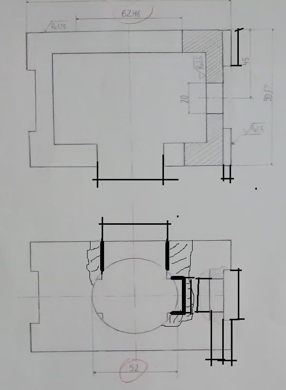

Naniosłem uwagi, tak powinno być? : )

Post napisał: kyjo » 05 maja 2016, 18:21
Źle!
Narysuj jeszcze raz te rzuty a przy okazji sie zastanów co rysujesz bo skopałeś to na maxa.

Post napisał: Azaks » 05 maja 2016, 19:20
A mógłbyś powiedzieć co konkretnie jest źle w tym rysunku ? Bo samo źle to mi dużo nie mówi, z góry bardzo dziękuję i pozdrawiam :)
