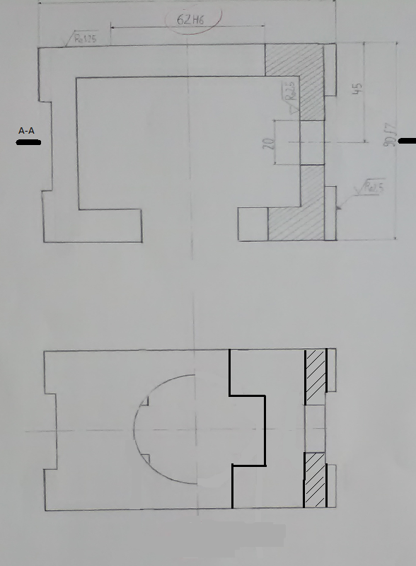

Należy zrobić półwidok-półprzekrój coś ja\k w Twojej pierwszej wersji i tam poprawnie zwymiarować wszystko co się da. Na rzucie z góry robisz wyrwanie żeby zwymiarować otwór w boku.
Pomyśl w ten sposób że mając 2 rzuty trzeba to tak pokazać i zwymiarować żebyś sam w garażu mógł to wykonać.

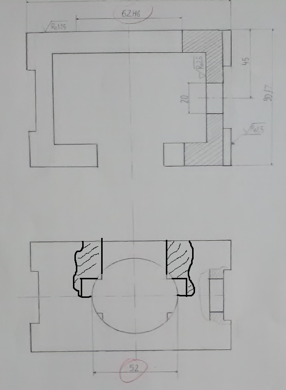

A ten krzyż w podstawie jak odwzorować? Dzięki wielkie za model! :)

Na górnym rzucie zrobiłbym wyrwanie tak żeby z jednej strony było widać połowe tego "krzyża", ponieważ przedmiot jest symetryczny to druga jest analogicznie
teraz patrze i na modelu jest błąd na który nie zwróciłem uwagi wcięcie pionowe i poziome jest równe u ciebie w miejscu które zaznaczyłem. Model robiłem na szybko

Post napisał: Azaks » 08 maja 2016, 09:18
Tak to wyrwanie powinno wyglądać ? : )

A półprzekrojem (idź dalej za oś) tego nie załatwisz? Przy okazji masz pokazane, jak wygląda otwór Φ20 i jego otoczenie.
Na jakiej wysokości jest wówczas ten półprzekrój, powiedzmy AA. No to zaznacz!

Ok , a jak na rzucie głownym zaznaczę przekrój przechodzący przez cały przedmiot, to czy na rzucie z góry mogę wtedy zastosować półwidok półprzekrój ?
Tak to wyszło:
