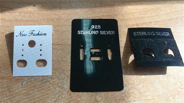

Witajcie!
Mam pewny problem z rozpoznaniem materiału.

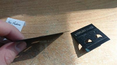

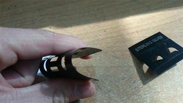

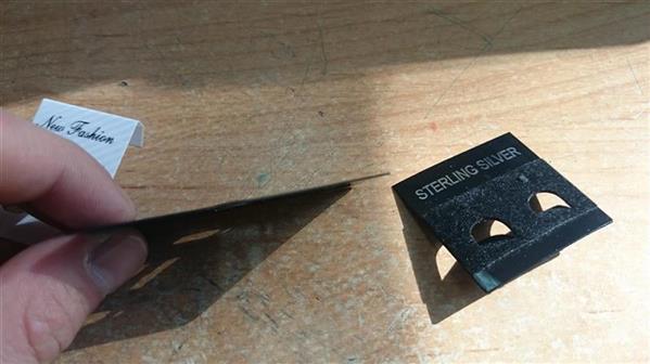

Jest to cieniutki i elastyczny plastik, był obrabiany laserem (od tyłu widać nadpalenia przy otworach).
Czy wiecie co to może być za plastik, bo potrzebuje z tego trochę rzeczy wykonać, a nigdzie nie mogę znaleźć co to za materiał.
Z góry dziękuję za pomoc i pozdrawiam

Pewnie POLYBAR, PVC/PVDC lub PET...
Poszukaj w necie z czego wykonuje się blistry (opakowania do konfekcjonowania różnych produktów, leków, itp..)

Osa pisze:Mam pewny problem z rozpoznaniem materiału.
Na foto wygląda przypomina PCV-HIPS, pofatyguj się z tymi próbkami do:
http://pl.kompass.com/c/tuplex-sp-z-o-o ... /pl167181/
zobaczą co to i pomogą :lol:

Może poszukaj napisów na tych elementach, powinna tam być cecha odczytywalna pod lupą w postaci napisów <cecha tworzywa>.
Takie elementy wykonuje się z reguly z <PP> - przynajmniej ja się z takimi spotkałem. Po zdjęciach z wygięciem wskazuje własnie na <PP>. To tworzywy występuje właśnie w tak cienkich płytkach i po wycinaniu laserem występują nadtopienia na krawędziach.
Możesz jeszcze podgrzać to zapalniczką. Jak pojawi sie czarny rzadki płyn i tworzywo zacznie mieć konsystencje plasteliny to na 90% jest <PP>. Jeżeli tworzywo zacznie się łuszczyć i będzie jeszcze w miare twarde to jest z rodziny ABS. A najlepiej to sprawdzić podgrzanym do 400 stopni sprężonym powietrzem - wtedy będziesz wiedział co to jest.
Poszukaj u siebie osób które zajmują się "spawaniem" tworzyw sztucznych. Oni na sto procent stwierdzą co to za rodzaj tworzywa.

HIPS to nie jest, korzystałem z niego i zachowuje się inaczej.
Tzn nie jest tak elastyczny, przy próbie wygięcia pęka.
Niestety napisów żadnych na tym nie ma - były wykonywane w pakistanie :)
No to szukam dalej takiego czernego cholerstwa :wink:
Dziękuję

Pękał hips.
Ten materiał którego poszukuje i który pokazałem na zdjęciach, a teraz przypaliłem nie pęka.
Przy przypalaniu zrobił się "karmel", dym czarny, podczas przygasania szarawy.
