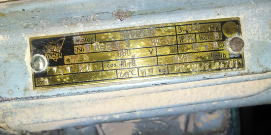

To może chociaż ktoś doradzi jaki falownik będzie pasował do mojego silnika:
silnik
