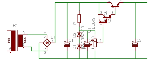

Panowie mam wielką prośbę
Potrzebuję wykonać zasilacz o mocy max 7 A
jedno wyście napięcie stałe DC 24 V - 7 A
drugie wyjście napiecie regulowane DC 12 - 24 V 7 A
Mam transformator toroidalny 230/ 28 V o mocy 8,3 A
potrzebuję schemat zasilacza
prosty i niezawodny.
Jeśli ktoś może mi pomóc to bardzo proszę :-)

Transformator, którym dysponujesz ma zbyt małą moc (232W). Wyjście 24V/7A potrzebuje 168W mocy, drugie regulowane 12-24V/7A - tyle samo.
Jeśli zdecydujesz się na budowę liniowego stabilizatora szeregowego, to moc tracona w tranzystorach wyniesie około 100W (dla wyjścia regulowanego znacznie więcej), a mocy wystarczy tylko na jedno wyjście.
Koledzy na elektrodzie budują wysokosprawne zasilacze impulsowe nawet o mocach na poziomie kW. Może tam znajdziesz coś interesującego.

witam !! trafo faktycznie trochę słabawe - ale jeżeli nie będziesz " doił " cały czas pełnego prądu ( chyba że będziesz ? ) to może się udać . jeżeli już masz trafo to może szkoda startować z zasilaczem impulsowym - trochę problemów tam jest ( w brew pozornej prostocie ) , szczególnie jeżeli chodzi o regulację napięcia " w locie " . proponowałbym stary i przez niektórych znienawidzony układ xx723 , z tranzystorem zewnętrznym spokojnie osiągniesz takie prądy . jak się zdecydujesz to mogę poszukać na dysku - mam gdzieś projekt płytki pod ten układ . pozdrawiam !!

Panowie moja znajomość elektroniki jest na poziomie podstawowym :-)
Sam nie dostosuję schematu do swoich potrzeb
na elektrodzie znalazłem schematy ale żaden nie spełnia moich potrzeb
Wydaje mi się że moc trafo powinna wystarczyć
będzie służyć do zasilania silników -albo jednego albo drugiego
Nie będą pracowały obydwa jednocześnie
jeden silnik - 7 A praca sporadyczna i krótkotrwała 2-3 minut
drugi silnik 4,5 A praca do 1 h napięcie regulowane
Byłbym zobowiązany za gotowy schemat i rysunek płytki
Wdzięczność swoja mogę wyrazić również w formie materialnej
ale to proszę na e-maila :-)
[email protected]

kwarc
Posty: 1058
Rejestracja: 06 sty 2007, 18:13
Lokalizacja: Mgławica Andromedy
Post napisał: kwarc » 11 sty 2008, 18:29
a moze taki uklad .napewno zadziala i nietrzeba robic plytek drukowanych
trazystor mocy KD502 spokojnie wystarczy
zenerki 2x13V/1W
R1 470om
pot. 2,2kom
proste i mocne

Dzieki za schematy
O to mi właśnie chodziło :-)
