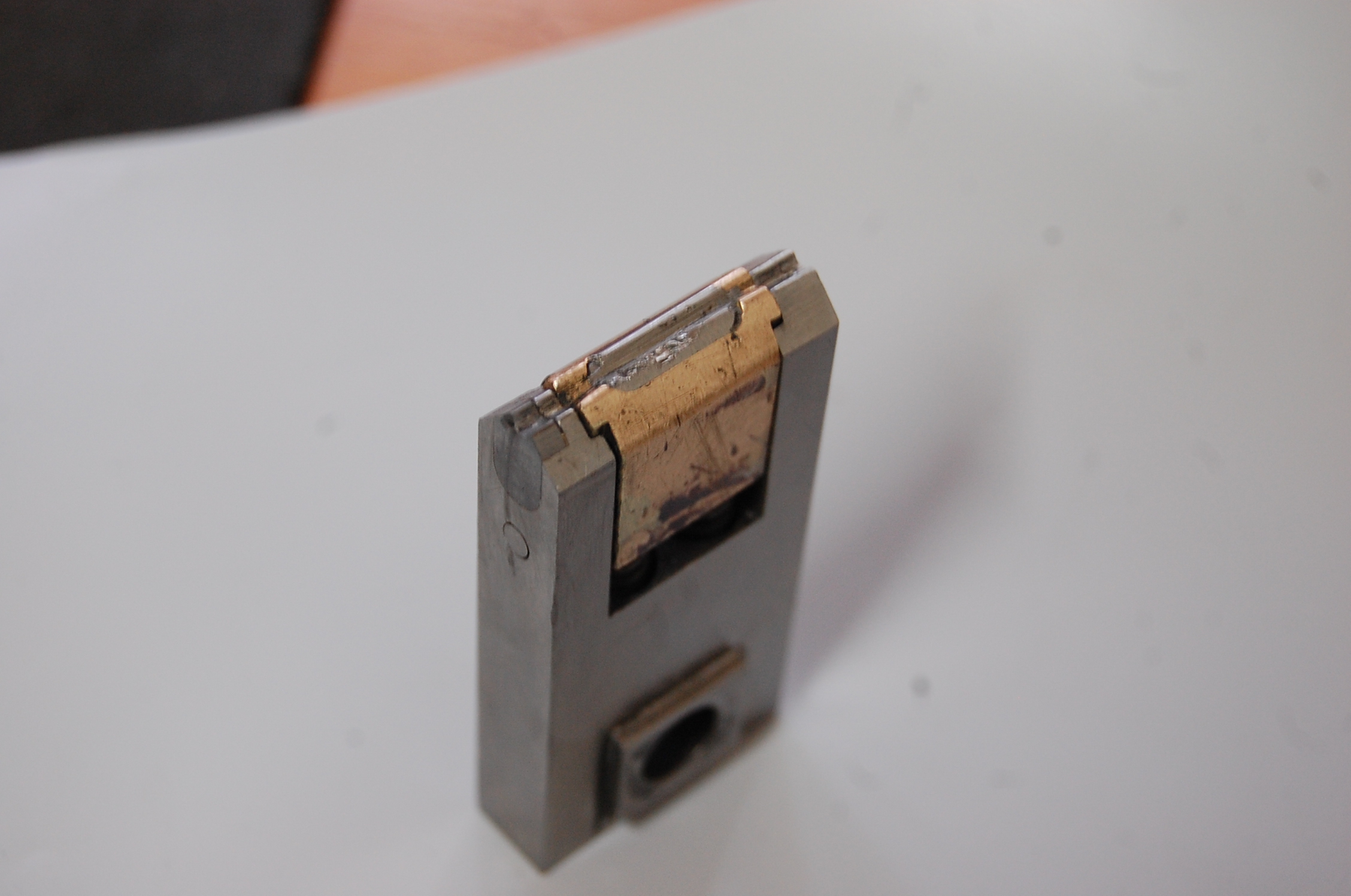

Potrzebuje wstawić małą płytkę widiową w bok stalowego płaskownika. Jak i czym to zrobić dobrze ?
Kleje odpadają.

Witam, polecam lutowanie twarde mosiądzem lub brązem.

Świetnie robi się to pastą lutowniczą ze spoiwem. Nakładasz pastę ,wkładasz płytkę ,podgrzewasz ,aż spoiwo się stopi i po robocie. Pasty ze spoiwem srebrnym ,albo miedzianym. Jeśli płytka jest duża trzeba miedzy płytkę ,a materiał dać siatkę ,albo zastosować łut trójwarstwowy.

Ale także starą metodą na mosiężny drut i tani boraks bez problemu polutujesz, nawet jak nie masz za dużego doświadczenia,
Pamiętać tylko trzeba o tym że obie lutowane części muszą być rozgrzane do właściwej temperatury, której nie uzyskasz typowym palnikiem na butan (nawet "Turbo" http://www.technika.krakow.pl/index.php ... bo-gt-2000 ma z tym problemy), zwłaszcza większe detale (pojemność cieplna).
Najlepiej użyć palnika butan-tlen, lub acetylen-tlen.
Nawet taki mały palniczek na patrony daje radę nawet dość dużym elementom (sprawdzone)

Dzięki, ale są pewne niejasności. Te pasty z linka to są chyba tylko topiki bez spoiwa.
W gliwickim Instytucie Spawalnictwa robią pastę ze spoiwem ale tylko na zamówienie i dwa tygodnie. Zamówiłem i zobaczymy :)
Drutem lutowanie takiego drobiazgu może być mało wygodne.

Wymieszać topnik z proszkiem mosiężnym/miedzianym/srebrnym, i będzie podobnie.. :wink:

Ja takie drobiazgi załatwiam tak: rozklepuję drut lutu na cienką blaszkę- tak ok. 0,2mm, potem z niej sobie wycinam odpowiedniej wielkości kawałki które wkładam w szczelinę razem z topnikiem. Jako topnik używam do lutów srebrnych pasty HS Amasan - taka z zieloną etykietą (sprawwdzona przeze mnie i moim zdaniem najlepsza). Jako luty- LAg45Sn i LAg45sN ze względu na niską stosunkowo temeraturę topnienia. Wielokrotnie tak lutowałem płytki z węglików w tym do maciupeńkich wytaczaków np takich:
Może tam jakoś zbyt estetycznie nie wygląda bo lut nieco się rozlał bo było go za dużo akurat, ale to tylko nóż na szybko zrobiony i swoje zrobił :lol:
