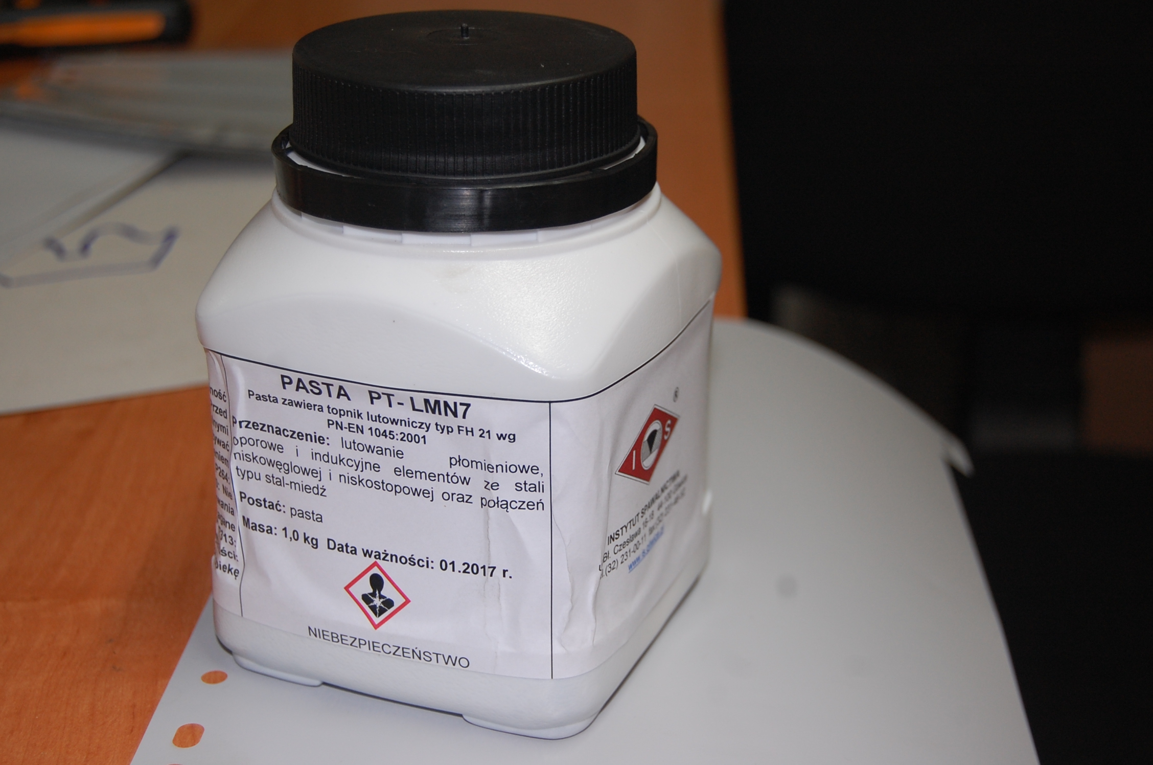

Pewnie, że zrobi tylko za dużo zabawy a mam tego kilkanaście do zrobienia. Poczekam na pastę.

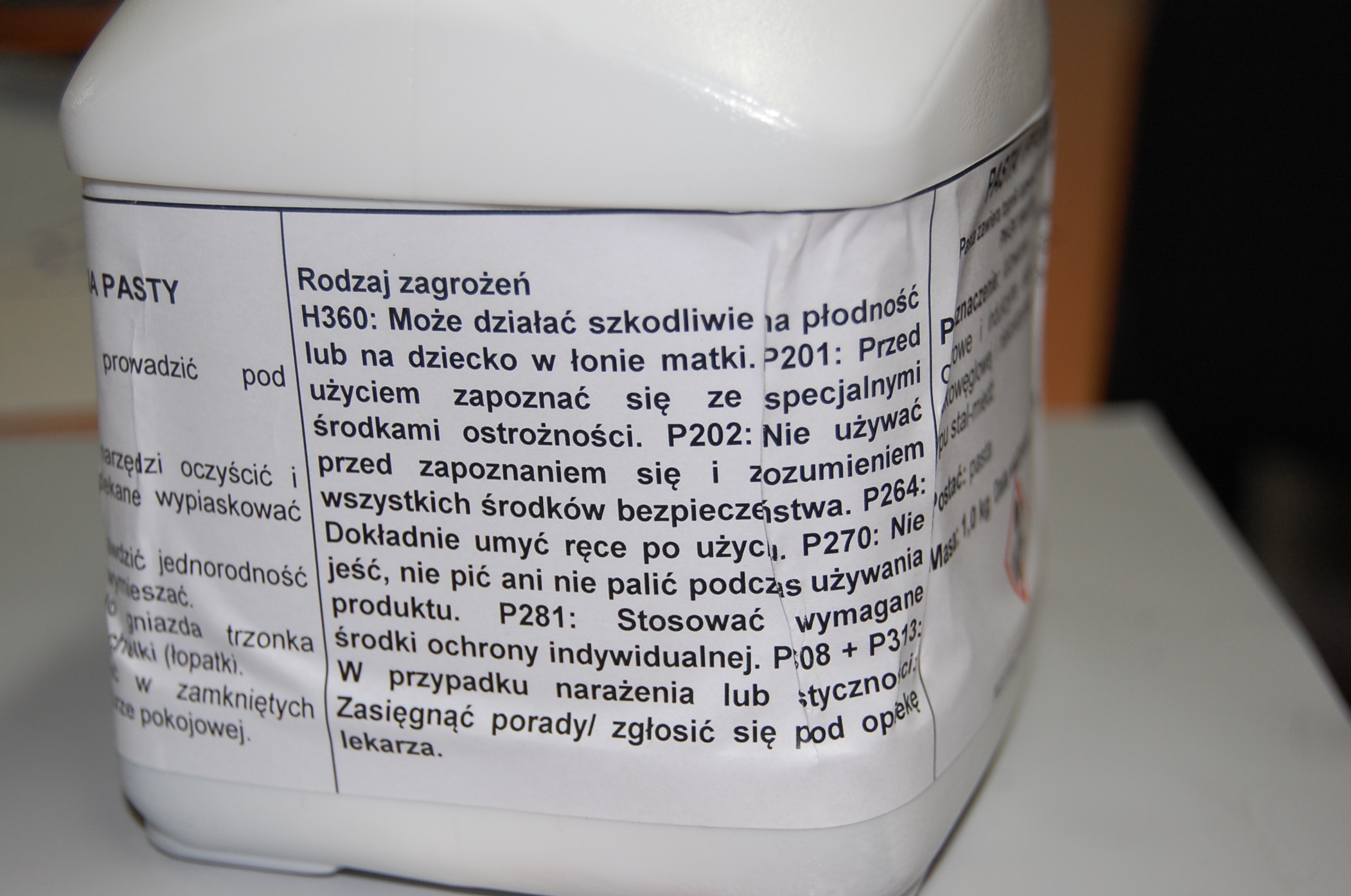

Posty: 17324
Post napisał: kamar » 16 sty 2016, 18:53
Pasta dotarła, ale w co ja się pcham :) Dobrze, że już wnuki dorastają :)
