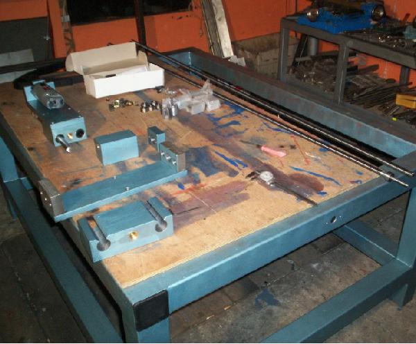

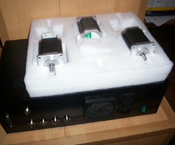

A u mnie kolejna maszynka w trakcie montazu, do reklamy, obróbki dibonu i podobnego badziewia, w kazdym razie wałki podparte na całej długości, sruby trapezowe, silniczki 3Nm 4A, ploter jak ploter,ale mam zamiar załozyc układ krzyzowy linek żeby wyeliminować przekaszanie bramy, takze najpierw fotki z samego składania, linki na koncu jak juz ładnie bedzie wyglądać i pozycjonowac :D

co do lakierowania - malowałem wałkiem i nie wszystkie powierzchnie, natrysk na profil jest raczej niewskazany ze wzgledu na zbyt duzy rozprysk i marnotrawstwo farby, fotki wyszły takie duże bo zmieniłem rozmiar w edycji kodaka i dopasowałem do wymaganych max 600 pixeli szerokosci na forum :P
a sruby owszem - to chyba najwieksza oszczedność, wszak nie wykonuje sie ploterów za friko, nawet jesli robi się 3 sztuki naraz, kazda w innym rozmiarze,
dla termitowskiej upierdliwosci dodam ze buduje równiez ploter o polu pracy 2x3m o masie przekraczającej tonę, z napędami na śrubkach kulowych i serwonapędami, (najpierw miało byc na listwach zebatych, ale bezwładność bramy ogranicza predkośc pracy do 8m/min przy błędzie pozycjonowania w nagłym zwrocie nawet do 0,5mm) ale jak na razie samej ramy nie będę pokazywał, niech maszynka troche urośnie :P
zaczałem również takie malenstwo z polem A4 z srubkami kulowymi na krokówkach, a ten przyklad pokazuje tylko dlatego zeby na koncu wyciagnąc wnioski z zastosowanego układu krzyzowego linek który kiedyś widziałem gdzieś na forum.
oszczędzać zacznę jak sie zdecyduje na masówkę :P wtedy człowiek nie ładuje duszy do maszyny tylko liczy zyski

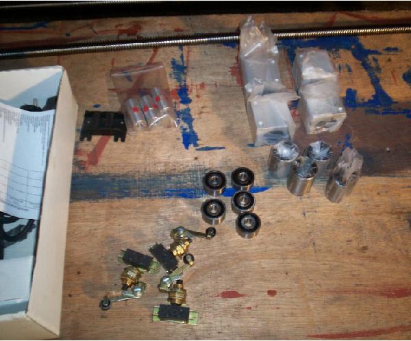

szczerze przyznam że do napisania tego posta skłoniły mnie akurat dosyć zaawansowane wyłączniki krańcowe ale tak naprawdę jest to wypowiedz dotycząca wszystkich twoich wynalazków o czym już niejednokrotnie rozmawialiśmy a nie chciał bym sie powtarzać co do malowania to można zastosować mniejszą dyszę w pistolecie i wydaje mi sie ze pójdzie mniej farby niż w przypadku wałka a efekt będzie na pewno dożo lepszy.

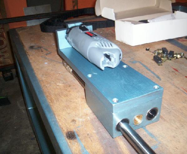

nie rozumiem jeszcze dlaczego zastosowałeś tak długą oś Z skoro to do reklamy ? gdzie zazwyczaj wycinają z materiałów o wysokości max 20mm (chyba że to życzenie klienta)

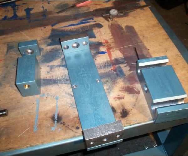

A swoja drogą ta oś Z składa się z tylu elementów i jest dobrym przykładem jak nie powinna wyglądać oś Z .Stosujesz to rozwiązanie nie tylko do maszyn przeznaczonych do reklamy ale także do innych (np: do metali )

gmaro pisze:A swoja drogą ta oś Z składa się z tylu elementów i jest dobrym przykładem jak nie powinna wyglądać oś Z
a jak powinna wyglądać ? to rozwiązanie jest wystarczająco sztywne i przynajmniej mi sie podoba - w sumie 9 elementów nie licząc lożysk i śruby ... rozwiązanie z krzyżakiem jakoś do mnie nie przemawia
