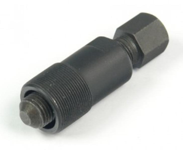

Cześć, potrzebuje prostych informacja jak zabrać się za toczenie lewego gwintu na tokarce.
Potrzebuje zrobić taki ściągacz do magneta w motocyklu. Szablonem do gwintów zmierzyłem sobie, że ten gwint powinien mieć skok 1.0. A średnica w tym magnecie to bodajże coś koło 27(nie mierzyłem), nigdy nie toczyłem gwintów a jak już to robiłem to narzynką. Mógłby ktoś napisać mi mniej więcej jak za takie coś się zabrać?

Może warto kupic gotowca?
http://allegro.pl/sciagacz-kola-magneso ... 38675.html
ściągacze o takim samym gwincie są czesto spotykane w crossach typu suzuki rm, yamaha yz, yamaha xt i wiele innych chińskich wynalazków

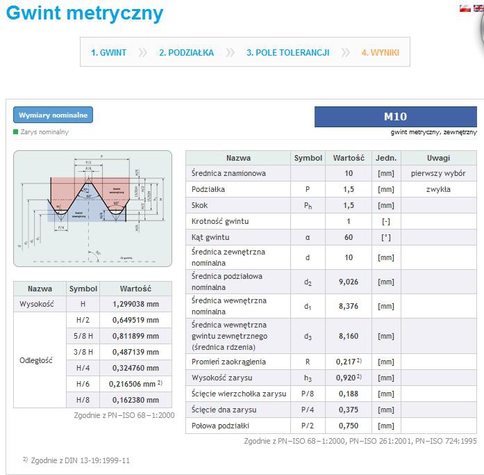

To masz w tabelach dla gwintów,
tu h3=(d-d3):2 (małe litery oznaczają wymiar dla gw. zewnętrznych, duże dla wewnętrznych)
http://www.pkm.edu.pl/index.php/polocen ... 2-01010003 ( http://www.pkm.edu.pl/index.php/polocen ... 0-01010001 )
http://www.pg.gda.pl/~wlitwin/pkm/3_gwi ... ryczne.pdf
masz tu dokładny kalkulator gwintów (wg PN)
http://www.obliczenia.icad.pl/gwinty/ ( http://www.obliczenia.icad.pl/gwinty/me ... esults.asp )
gdzie dobierasz poszczególne parametry i otrzymujesz
Obrazek Obrazek
nas interesuje wysokość zarysu h3 (czyli nasze d-d3/2)
