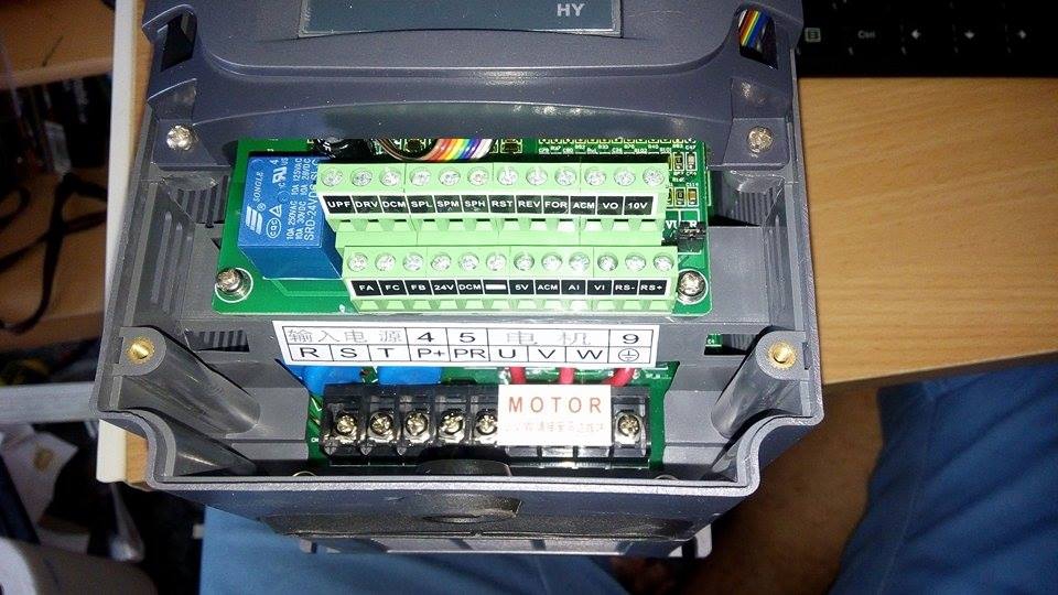

Pytam tak dla pewności- mam falownik 1 fazowy ale oznaczenia 3-fazowe jak podpiąć.
UVW -SILNI
R- zasilanie- faza
GND- zasilanie "ZERO"
Na elektrowrzecionie mam 4 wejście- zmierze opornośći podepnę do 3 których mają podobne.
Tak?
