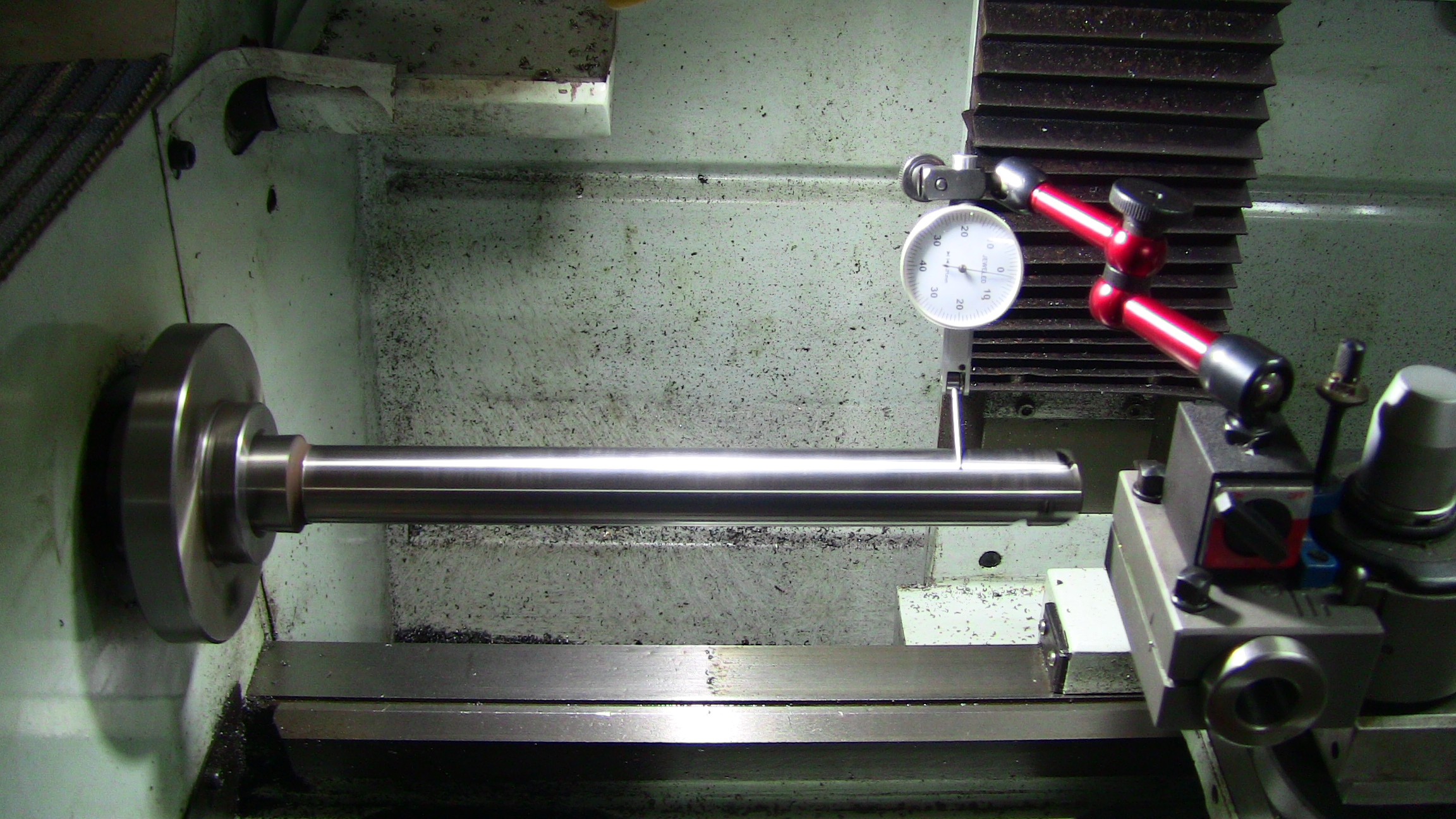

Trzpienie pomiarowe z chwytem Morse'a do mocowania w stożku wrzeciona znajdzie kolega tu (2 MT TEST BAR, 3 MT TEST BAR, 4 MT TEST BAR, 5 MT TEST BAR)
http://www.chronos.ltd.uk/acatalog/Quic ... posts.html
a gdyby był potrzebny większy chwyt(6 MT, 7 MT) to można dać też przez skróconą tuleję redukcyjną.
W zastępstwie dedykowanego trzpienia można też użyć całoszlifowanego trzpienia wytaczadła PTW (prod. HCP CEGIELSKI-POZNAŃ) o odpowiednim chwycie Morse'a i możliwie długiej części walcowej, oraz najlepiej średnicy ≥20mm (im dalej od wrzeciona mierzymy, tym dokładniejsze będą wskazania, a duża średnica raczej gwarantuje, że nie będzie krzywa od używania). A poza tym można go używać zgodnie z przeznaczeniem.
http://allegro.pl/wytaczadlo-ptw3-4x25x ... 73609.html ( http://allegro.pl/listing/listing.php?b ... zad%C5%82o )
Mam dokładnie taki jak ten z linku i mierzy się nim idealnie,
Nawet sam byłem zdziwiony wynikiem pomiaru bicia stożka i wrzeciona mojej Bernardo w odległości 230mm od jego końcówki.
[youtube][/youtube]
Rada: chwyt należy wbić w gniazdo(ręką oczywiście) by się zassało, a przedtem bardzo dokładnie oczyścić i gniazdo i chwyt, nawet z oleju. Jeżeli pomiar wykazuje bicie, to należy zaznaczyć punkt największej odchyłki, wbić trzpień powtórnie przedtem obracając go o 180°, co powinno skutkować takim samym uchybem po drugiej stronie niż zaznaczony punkt, Daje nam to pewność, że to faktycznie gniazdo lub wrzeciono bije, a nie sam trzpień, bo jest źle włożony lub krzywy.
[youtube][/youtube]

Cylindrycznym wałkiem mocowanym w uchwyt nawet z dowolnym biciem też można ustawić wrzeciennik. Ja posługiwałem się ostatnio z powodzeniem kawałkiem prowadnicy liniowej ø30mm, ale może być tez zwykły wałek zatoczony w dwóch miejscach w pewnej odległości od siebie , zatoczenia nawet nie muszą być o identycznych średnicach, aby tylko były w miarę gładkie (żeby czujnik nie skakał) i współosiowe - najlepiej z jednego mocowania.
Stawiamy czujnik na suport. Odznaczamy na wałku dwa miejsca w których będziemy przykładać czujnik. Ważne żeby dokładnie najeżdżać za każdym razem czujnikiem w to same miejsca na wałku . Bierzemy czujnik i mierzymy bicie wałka w jednym zaznaczonym miejscu pomiaru . Powiedzmy bicie to 0,2mm. Ustawiamy dokładnie zero na czujniku tak żeby wskazówka wychylała się względem niego symetrycznie 0,1mm w jedną i w drugą stronę. Jedziemy suportem (wraz z czujnikiem) w drugi oznaczony punkt pomiarowy. Tu bicie będzie zapewne inne, ale patrzymy tylko czy wskazówka wychyla się też symetrycznie względem zera. Jęsli tak jest to oś obrotu wrzeciona jest równoległa do prowadnic, czyli wrzeciono mamy ustawione .
Oczywiście trzeba to robić z możliwie największą dokładnością.

Przeanalizowałem co kolega napisał, i mam jedno zastrzeżenie: w ten sposób (mocując gotowy wałek w uchwycie) nie stwierdzi kolega przekoszenia osi wrzeciona do osi łoża, bo nie mamy żadnej pewności czy jest to bicie samego wrzeciona, czy bicie na mocowaniu uchwytu do końcówki wrzeciona, czy bicie spowodowane nieidealnym zejściem szczęk w uchwycie. Albo kilku czy wszystkich tych możliwości razem. Czyli dla metrologii praktycznie nic nie wiemy..Areo84 pisze:patrzymy tylko czy wskazówka wychyla się też symetrycznie względem zera. Jęsli tak jest to oś obrotu wrzeciona jest równoległa do prowadnic, czyli wrzeciono mamy ustawione .
To już bardziej miarodajne dla stwierdzenia osiowości wrzeciona i łoża byłoby zatoczenie w miarę sztywnego wałka na większej długości, i zmierzenie czy ciągnie stożek (bo oś obrotu dla wrzeciona i wałka jest ta sama, a wpływu bicia powyższych miejsc na oś obrotu zatoczonego wałka tu nie będzie).
