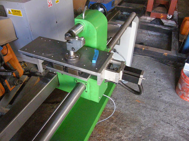

Post napisał: bartuss1 » 07 mar 2015, 13:14
zcncowiłem jakas badziewną kopiarkę do drewna, w zasadzie prawie gotowa, jeszcze sprzegielka i testy
korkowce 4,5Nm 5,6A elektronika "na drutach" od Markcompa
śrubki toczne 1605, na osi poprzecznej prowadnice star 25, oryginalny pseudosuport zostawiłem - w koncu to do drewna

Wygląda ładnie, trochę brak mi osłon zabezpieczających elementy ruchome, a obróbka drewna produkuje masę śmieci. Wrzuć jakiś filmik z pracy maszyny. Jak do drewna, to sprawia wrażenie całkiem masywnej. Chyba będą z tego ludzie :wink:

Post napisał: bartuss1 » 07 mar 2015, 13:23
jak dojdą sprzegiełka to puszcze filmiki testowe

Coś duże te krokowce jak na 4.5 ?

Post napisał: bartuss1 » 07 mar 2015, 15:44
a za co ? za pikny uśmiech ?
pewnie korkowce sprawiają tylko takie wrażenie, albo chinka taka mała hehe

może kto inszy ? tu mnie męczyli juz rok temu, aż w koncu sie zdecydowali - docelowo to ma obrabiac pałki perkusyjne czy coś, z kopiału niespecjalnie to ponoć wychodziło, no juz tam pomijam przesuniecie osi kunia wzgledem wrzecionka
no w kazdym razie ustrojstwo za tydzien jakoś wraca do Wawy
