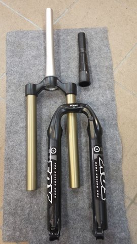

Witam Serdecznie
Poszukuje pomocy w porównania ALU 7050 do 7075. Zajmuje się dorabianiem rur sterowych do amortyzatorów rowerowych. Fabrycznie w amortyzatorach montowane są gatunku 7050, lecz wszystkie amortyzatory produkowane są na Azjatyckich stronach, tj. Chiny, Tajwan, itp. i Europa ma zaś tylko 7075. Mam możliwość sprowadzić sobie te Aluminium 7050 lecz ceny są kosmicznie duże. Pytanie czy gatunek 7075 może być zamiennikiem gatunku 7050

Post napisał: wojtek5477 » 24 lut 2015, 21:35
Poszukaj właściwości tych dwóch stopów i porównaj je. Myślę, że tu nie powinno być problemów z zamianą.

7050 i 7075
Post napisał: adrianmaly » 06 mar 2015, 21:02
7075 lepszy.
W przemyśle stosowany do elementów przenoszących większe obciążenia.

Post napisał: Piotrsli102 » 31 mar 2015, 20:03
7075 może jest trwalszy. Zrobiłem sobie taki test. Wziełem 2 rurki 10cm i średnicy 30mm o gr ścianki 3mm.
Rurka z ALU 7050 się mocno splaszczyła lecz nie pękła, zas Rurka 7075 przy mocniejszym nacisku momentalnie pekła na 4 kawałki.
Przez to to jest moją obawa jak to zadziała cała rurka w amortyzatorze

Oczywiście chodziło mi o test ściskania na płasko w imadle

Post napisał: Piotrsli102 » 16 sty 2016, 14:03
Udało mi się nawiązać współpracę ze stronami azjatyckimi i na bieżąco sprowadzam aluminium 7050. Te aluminium 7050 jest bardziej elastyczne od 7075.
