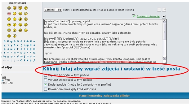

W okienko "szybka odpowiedź" można wstawiać swoje zdjęcia(najlepiej znajdujące się na dysku komputera!) za pomocą niebieskiej linijki "Kliknij tutaj aby wgrać zdjęcia i wstawić w treść posta",
ale jest ograniczenie wielkości do 2 MB (pomimo że w "Warunkach wstawiania" takich ograniczeń niby nie ma). Fakt, że czasem wchodzą i większe, ale tylko czasem, zazwyczaj przy próbie wgrania powyżej 2 MB przychodzi monit o za dużym pliku.

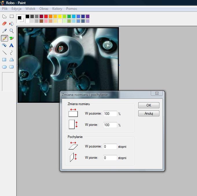

Każde zdjęcie wrzucone na dysk możemy zmniejszyć do/poniżej wymaganego przez "wstawiarkę" na forum 2MB. Jak to zrobić?
wystarczy najechać na nie myszą, kliknąć prawym, i z rozwiniętego menu wybrać: "Otwórz za pomocą",
→ kliknąć: np "Paint" (jest to standardowy graficzny program edycyjny Windowsa, i powinien być dostępny w tym menu, jeśli nie ma, to można sobie zainstalować w wersji PL za free ( http://www.instalki.pl/programy/downloa ... t.NET.html ),
- po ukazaniu się zdjęcia w oknie programu wybrać z górnego zestawu przycisków: → "Obraz",
z rozwiniętego menu wybrać: → "Zmień rozmiar/pochyl",
- tworzy się okienko "Zmiana rozmiaru/Pochylanie"
gdzie w tabelce "Zmiana rozmiaru" w obu górnych okienkach zamiast wartości 100% wpisujemy np 70%, która zazwyczaj wystarcza do zmniejszenia poniżej 2MB (w obu jednakową wartość jeśli chcemy zachować proporcje zdjęcia), i klikamy → "Ok",
Teraz musimy zapisać nowy wymiar naszego zdjęcia na dysku (to zmniejszone najlepiej na Pulpicie),
:!: UWAGA ! koniecznie rozszerzenie jako typ .JPG, .jpg, ewentualnie .gif (do wyboru :"Zapisz jako typ" w oknie przy zapisywaniu), bo z innym rozszerzeniem nawet jeśli się wgra, to nie będzie widoczne:
- z górnej linijki okna Paint z naszym zdjęciem (które się zmniejszyło po naciśnięciu "Ok") wybieramy: → "Plik", dalej z rozwiniętego menu:
- albo "Zapisz" jeśli chcemy zmienić ten plik zdjęcia które zmniejszaliśmy,
- albo "Zapisz jako.." jeśli chcemy sobie zostawić oryginał w niezmienionej wersji, a zapisać zmniejszone tymczasowo jako nowe (i nadać nową nazwę, np dopisując do starej jakąś cyfrę, symbol, itp..), wybieramy folder zapisu, np "Pulpit".
