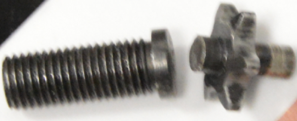

Takie cudo jak na obrazku.
Z mini-bike. Element pomiędzy czaszą sprzęgła odśrodkowego, a łańcuchem napędu.
Po przełożeniu silnika do gokarta wytrzymuje jakieś 15 minut zabawy.
Przetoczenie pomiędzy kołem, a gwintem M10x1.25 jest ścinane.
Można dodać do 6 zębów jeszcze około 1,5mm na średnicy tego przetoczenia, żeby łańcuch się nie opierał.
Zastanawiałem się nad zrobieniem wersji z 7-mioma zębami i jeszcze większe zwiększenie tej średnicy. 8 zębów już nie wchodzi w rachubę ze względu na problem z powiększeniem koła zdawczego łańcucha napędowego.
Żeby to było bardziej odporne na ścinanie, to wypadałoby to zrobić ze stali o dużej twardości i jako takiej sprężystości. Jakieś sugestie?

Mam dorobić 10 sztuk.
Wolałbym kupić wałek za paręnaście, paredziesiąt złotych niż tracić czas na składnice złomu i szukanie dawcy.
1. Będę pewien gatunku, z którego to zostało wykonane.
2. Ew. wznowienie zamówienia nie będzie się zaczynać od latania jak kot z pęcherzem po składnicach za kolejnym wałkiem.
3. Czas to piniondz. Składnice to nie google.

Możesz użyć stali narzędziowej NC6. Jedynie przed hartowaniem zabezpieczyć gwint a przy średnicach dokładnych zostawić naddatek na szlifowanie.

witam.
pewnie - pewnie
tam powinien - a właściwie musi być jak największy promień .
inaczej jak teraz efekt " karbu " da o sobie znać .
ale co będzie jak nie będą się urywać ?
koniec zamówień !
półośki mają zaletę - są już obrobione cieplnie .
jak zrobisz z surowego materiału to musisz obróbkę cieplną przeprowadzić - i znowu problem.
pozdrawiam.
dodając .
jak się da to dołóż ten jeden ząb - sytuacja zmieni się zasadniczo

Zienek, daj te 7 zębów, zwiększ średnice na maxa i daj maksymalnie duży promień przejścia.
Ja dałbym stal 40HM, powierzchnie zębów musisz utwardzić, nie o sprężystość tutaj chodzi a o udarność.

Półosie to zazwyczaj były z 35HGS, naprawdę dobra stal, jak to się nie szczególnie wyciera to proponowałbym hartować na około 40-45 HRC. Zwiększanie średnicy jak najbardziej ale jak zauważył Pukury dawać max. promień w miejscy urywania szczególnie jak się zawsze urywa w tym samym miejscu.Zienek pisze:1. Będę pewien gatunku, z którego to zostało wykonane.

żeby coś podpowiedzieć to by trzeba całość swapa poznać, gdzieś coś nie zostało zachowane i dlatego pada a pada gdzie kiedyś konstruktor przewidział że padnie, wzmocnisz tą część a gdzie indziej padnie i większych szkód narobi.

Ponoć średnio po 15 minutach na kartach pada, pomimo, że na mini-bike wytrzymywało.
Tak wstępnie dostałem cynk, że warto by to z czegoś, co zapamiętałem jako 40 HMT zrobić.
Wstępnie ulepszona stal.
Promienie będą powiększone i średnica tego przewężenia również.
Łańcuch jest typu 219 z D.I.D.
Umówiłem się na razie na wersję podobną do oryginalnej - na 6 zębów.
Jak będzie nadal 'udarna' to zamodeluję wersję 7-miozębową i będzie można wtedy zwiększyć średnicę tego feralnego przewężenia.
Denerwujące jest to, że żółci ludzie, którzy nie wiedzą takich podstawowych rzeczy, jak np fakt o promieniu w miejscy narażonym na pękanie, produkują zabawki, które w Europie się nader często psują. Tani ynżynierowie.
