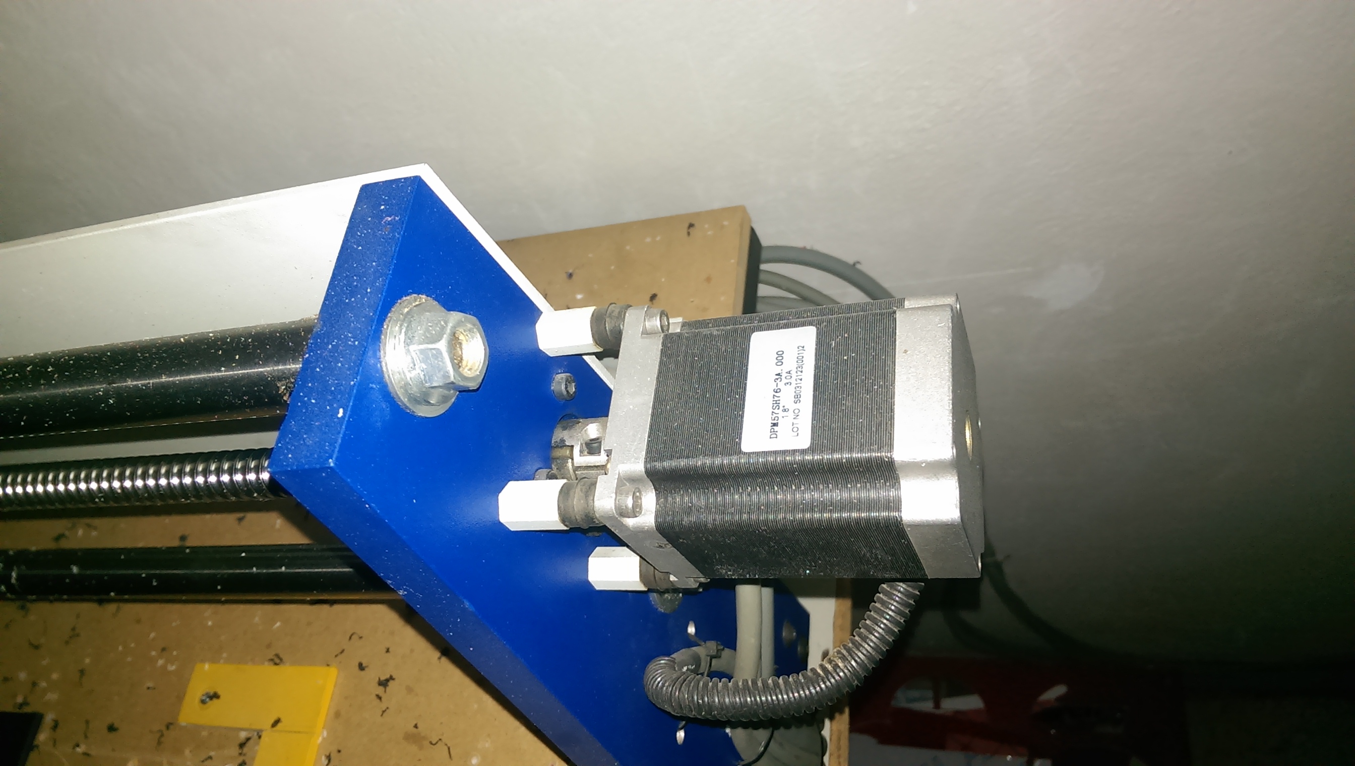

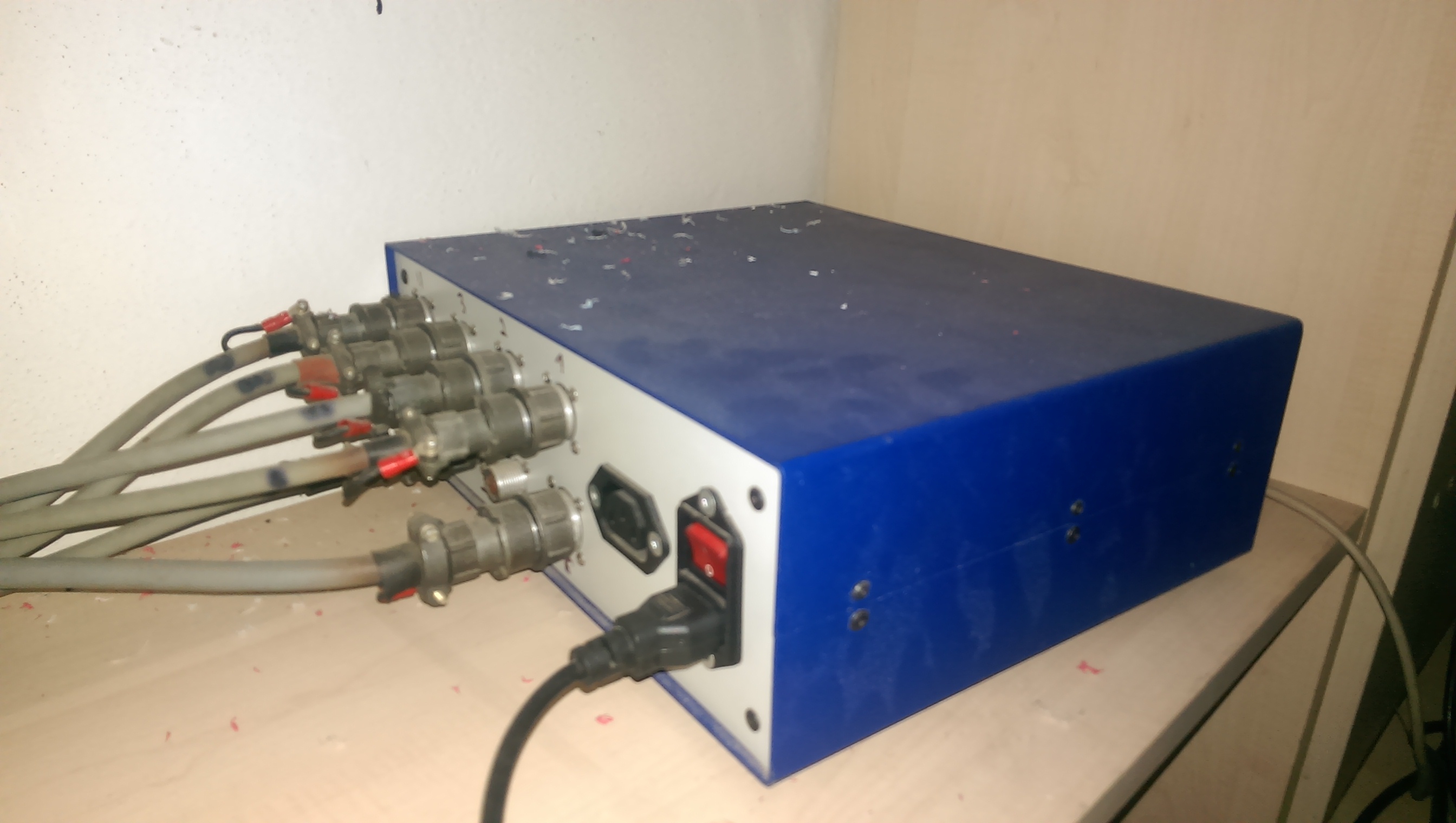

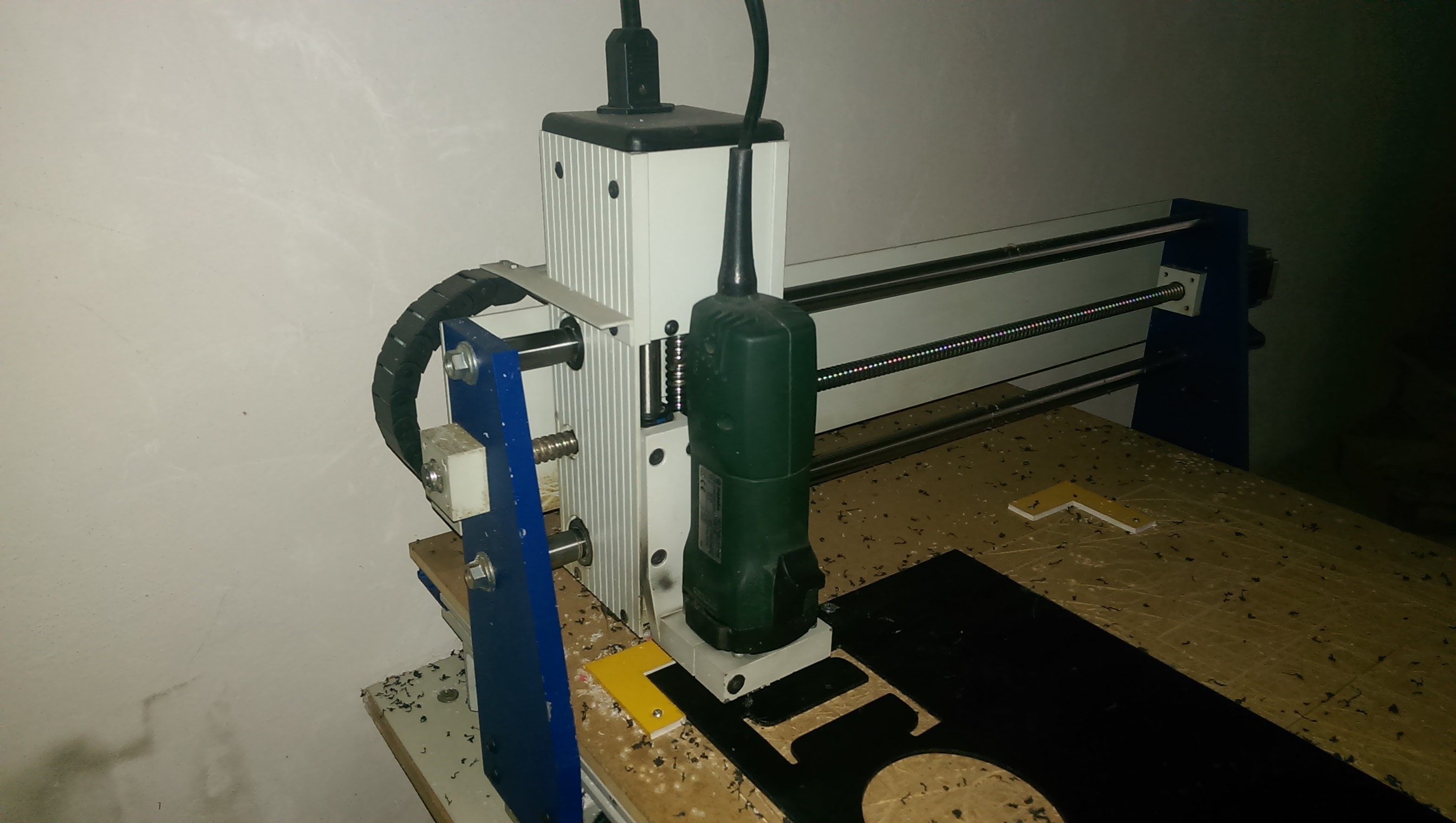

możesz spróbować wysterować maszynę z linux cnc lub też z macha, w ploterkach z tym oprogramowaniem przeważnie są silniki krokowe także duże szanse na działanie, może opisz maszynę zdjęć silników płyt itd zapodaj, szybciej coś się podpowie.
O pcnc 3.10 i Windzie zapomnij, nie działa w pełni funkcjonalnie jak dobrze pamiętam silników nie obsługuje, emulatory= niestabilność.

Zdjęcia plotera poniżej. Co do połączenia kablem null modem odpada, między biurem a maszyną trzeba by pociągnąć jakieś 70 - 100 mb kabla.
Producent to mill widzę na stronie, że do tych nowych dodają już WinPC-NC. Z moim sterownikiem nie zadziała?
