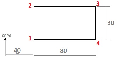

Witam, czy ktoś wytłumaczy mi jak działa kompensacja średnicy narzędzia? Kompensacje długości G43 rozumiem bo jest banalna natomiast kompensacji średnicy nie rozumiem i nie mogę jakoś jej użyć sprawdzając w symulatorze. Dołączyłem rysunek z punktem bazowym x0y0 Proszę o napisanie programu na przejazd dookoła po konturze frezem T1 f15 następnie frezem T2 fi 32 tak żebym zrozumiał jak użyć tego g-kodu żeby nie odejmować połowy średnicy dla każdego frezu no bo po to jest ta funkcja żeby przejazd był obojętnie dla jakiej średnicy narzędzia. Sumując proszę o program z opisami co się dzieje w każdej linijce programu oraz z najazdami na każdy z punktów 1,2,3,4 w pozycjonowaniu przyrostowym :)
Kontur

Program jest jednakowy dla obydwu frezów , a maszyna robi korektę średnicy narzędzia z offsetów.
http://zapodaj.net/95869e44ca3e0.jpg.html
Kod: Zaznacz cały
O1
G17
G40
G80
G90                     (komenda położenia absolutnego)
G54
T5 M6
G43 H5
S1100 M3
G0 X0. Y0.              (dojazd do X0. Y0.)
Z25.
G0 Z2.5
G1 Z-1. F680.
G1 G42 D5 X40. Y0.         (dojazd do pkt.1)
Y30.                    (dojazd do pkt.2)
X120.                   (dojazd do pkt.3)
Y0.                     (dojazd do pkt.4)
X40.                    (dojazd do pkt.1)
G00 G40 X0.Y0.          (dojazd do X0. Y0.)
G0 Z25.
G28 G91 Z0
G28 Y0
G0 G49
G90
M30

oki jest g42 a h05? skąd będzie wiedział co i jak? no i dojazd żeby nie uderzył to już widzi jaką ma średnice?
[ Dodano: 2015-01-25, 16:03 ]
nadal nie wiem jak używać g41 lub g42:/ Można jakieś wyjaśnienie bardziej łopatologiczne?

Post napisał: WZÓR » 25 sty 2015, 21:06
morton20 pisze:....
http://zapodaj.net/8f8e559c71d58.jpg.html
morton20 pisze:oki jest g42 a h05? skąd będzie wiedział co i jak? no i dojazd żeby nie uderzył to już widzi jaką ma średnice?
Wiesz co to jest G43 ?
G43 H05 jest to korektor długości tego narzędzia (narzędzia T5).
Będzie znał jego średnicę pod warunkiem , że ją wpiszesz w odpowiednim miejscu w offsecie narzędzia.
Mariusz.

Post napisał: MECO » 27 sty 2015, 18:57
Programem który kolega WZÓR podesłał to raczej kostki o wymiarach 80x30 nie zrobimy, chyba że zmienimy G42 na G41.
G42 - przeciwbieżnie
G41 - współbieżnie
G43 H5 - korektor TYLKO długości (jeżeli T5 to H5 , jeżeli T2 to H2 itd.)
A korektor średnicy określony jest w lini ( dojazd do lini 1) jako D5 dlatego że jest T5 (będzie T2 to D2).
Program jest napisany na jakiegoś hassa dlatego takie "dziwactwo" z tym D5 w lini razem z G41/G42.
Ale sterowania z G-kodami tak mają ,że w każdym się inaczej te korektory podaje, G41 i G42 takie samo ale niestety korektory długości i średnicy narzędzia już nie .
