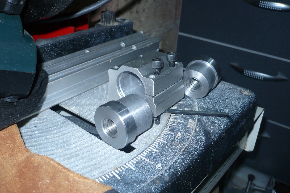

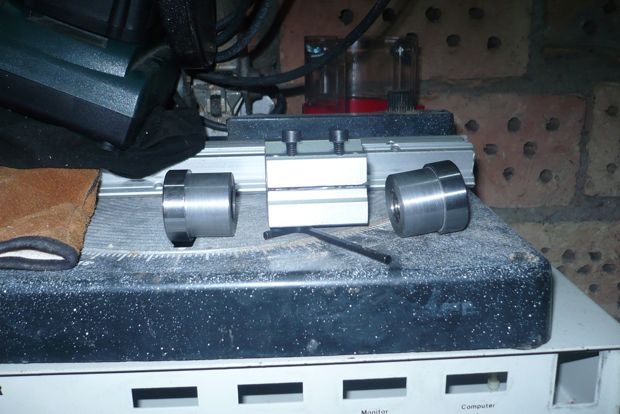

Post napisał: kostek324 » 28 sty 2015, 19:12
ObrazekObrazek
A może coś takiego? Działa na zasadzie kontry, ewentualnie można tam dać sprężyne.
Swoją drogą, dobrze, że rozstałem się z trapezówkami, same problemy.

Post napisał: kadek05 » 28 sty 2015, 21:39
Ciekawe rozwiązanie, aczkolwiek aby zredukować luz musiałeś rozkręcić uchwyt i ręcznie oddalić nakrętki kręcąc je wokół własnej osi?
