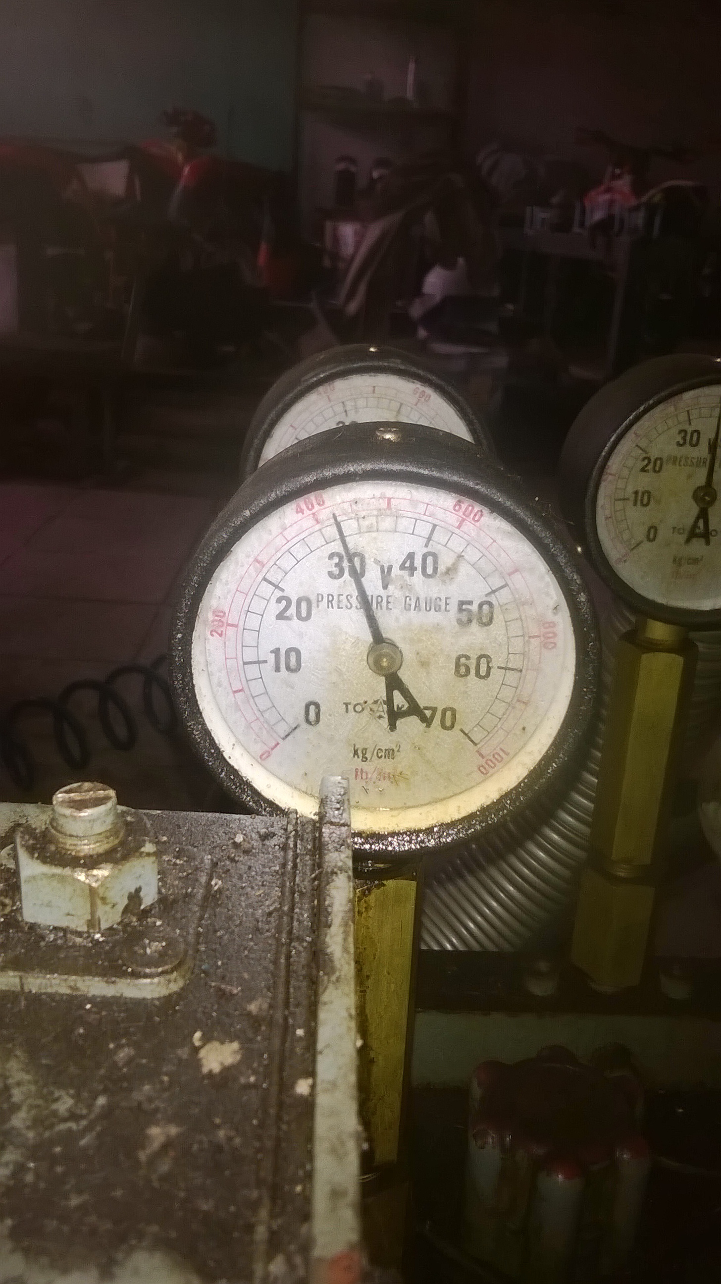

Uchwyt hydrauliczny , przy wierceniu wiertlem ø16 na głębokość ok 40mm i posuwie 0.1mm/obr potrafi wsunąć detal o ok. 2mm w głąb uchwytu . Podniosłem nieco ciśnienie oleju na uchwycie jest niby lepiej ale nadal nie trzyma na 100% . Detal to alu wiec i opory toczenia nie największe . Co oprócz podnoszenia ciśnienia jeszcze można zrobić :?: Jakie max bezpieczne ciśnienie można ustawić na uchwycie :?:

Zegar ciśnienia oleju na uchwyt , wcześniej było 22 , podniosłem do 30 kg/cm

blasterpl pisze:... Zegar ciśnienia oleju na uchwyt , wcześniej było 22 , podniosłem do 30 kg/cm...
W mojej to już bym wszystkie soki z materiału powyciskał.
Sprawdź w jakim położeniu masz znacznik na szczęce po dociśnięciu materiału.
... jak jest tam gdzie nie trzeba , to uchwyt nie będzie trzymał.

Jaki znacznik :shock: , jak sprawdzić czy jest "tam gdzie trzeba" . Wcześniej nie miałem do czynienia z uchwytami hydraulicznymi , wiec to wszystko jest dla mnie nowe.
