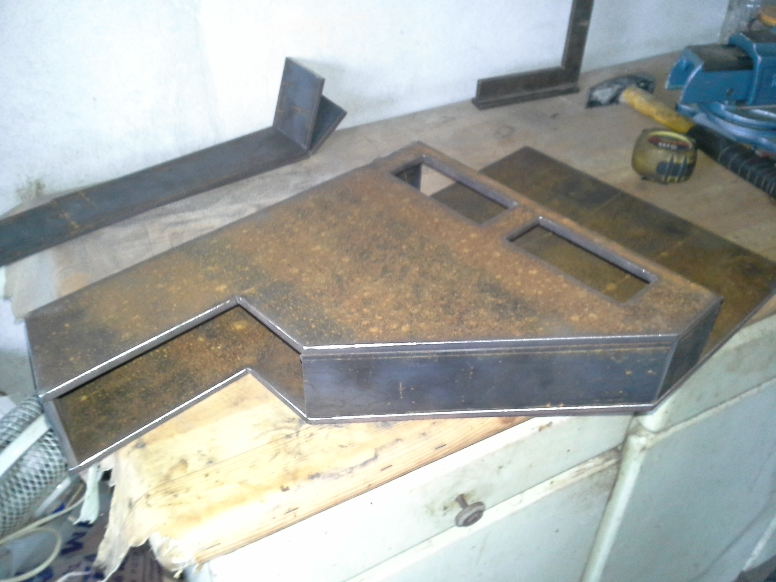

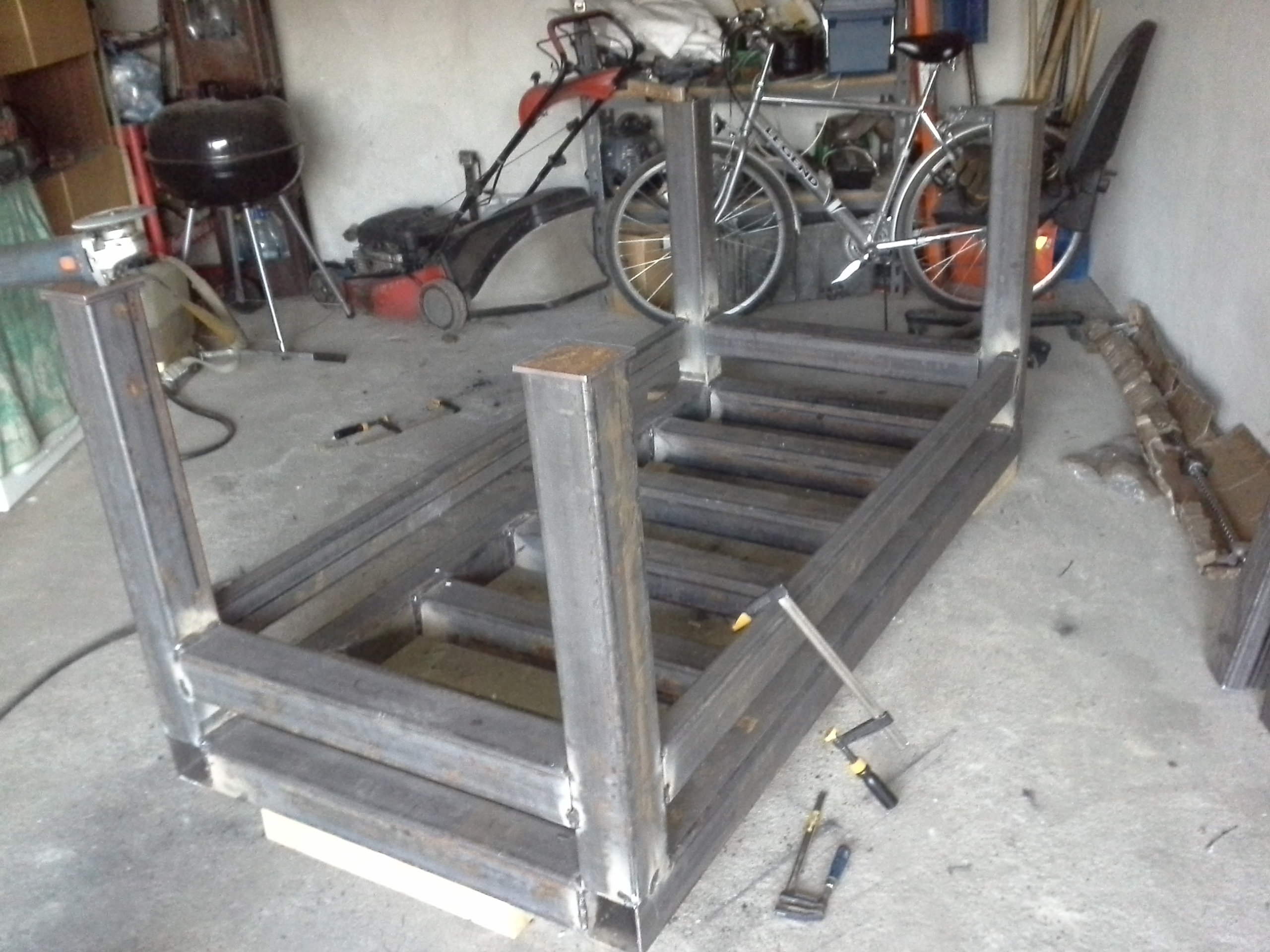

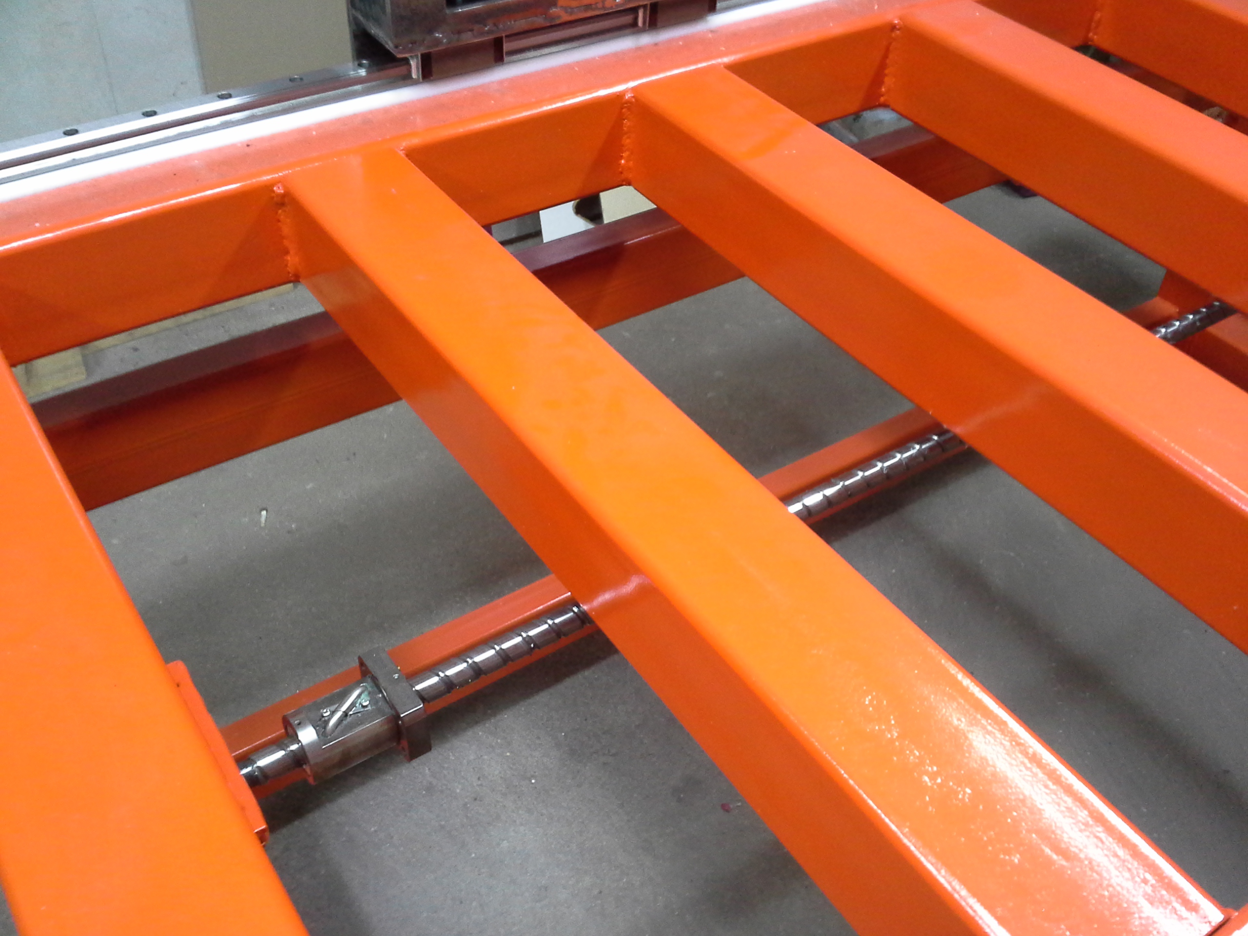

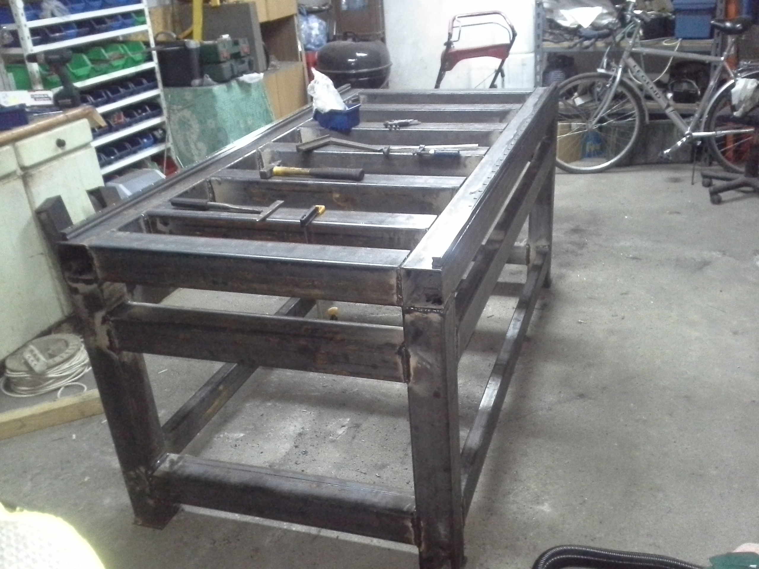

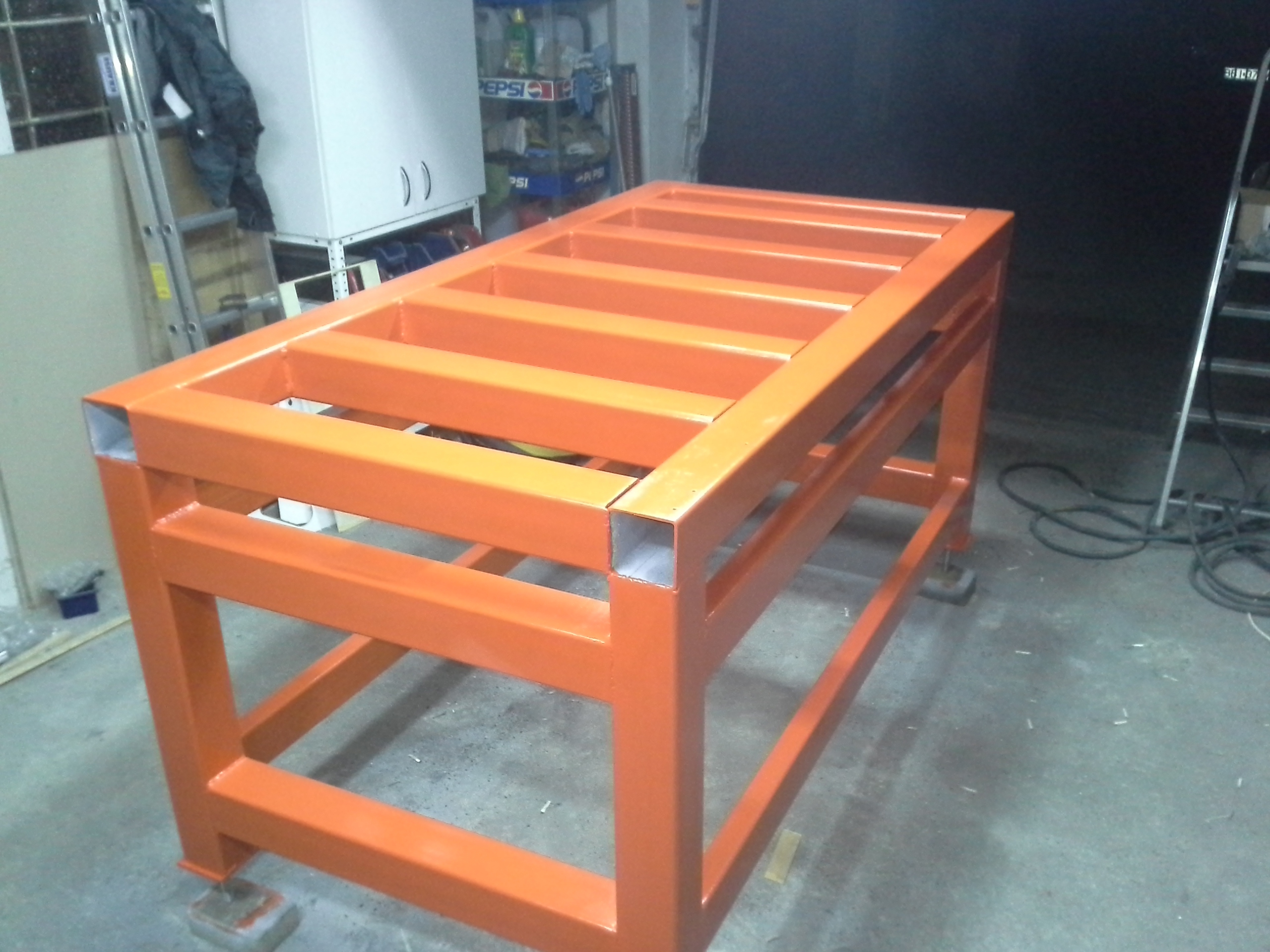

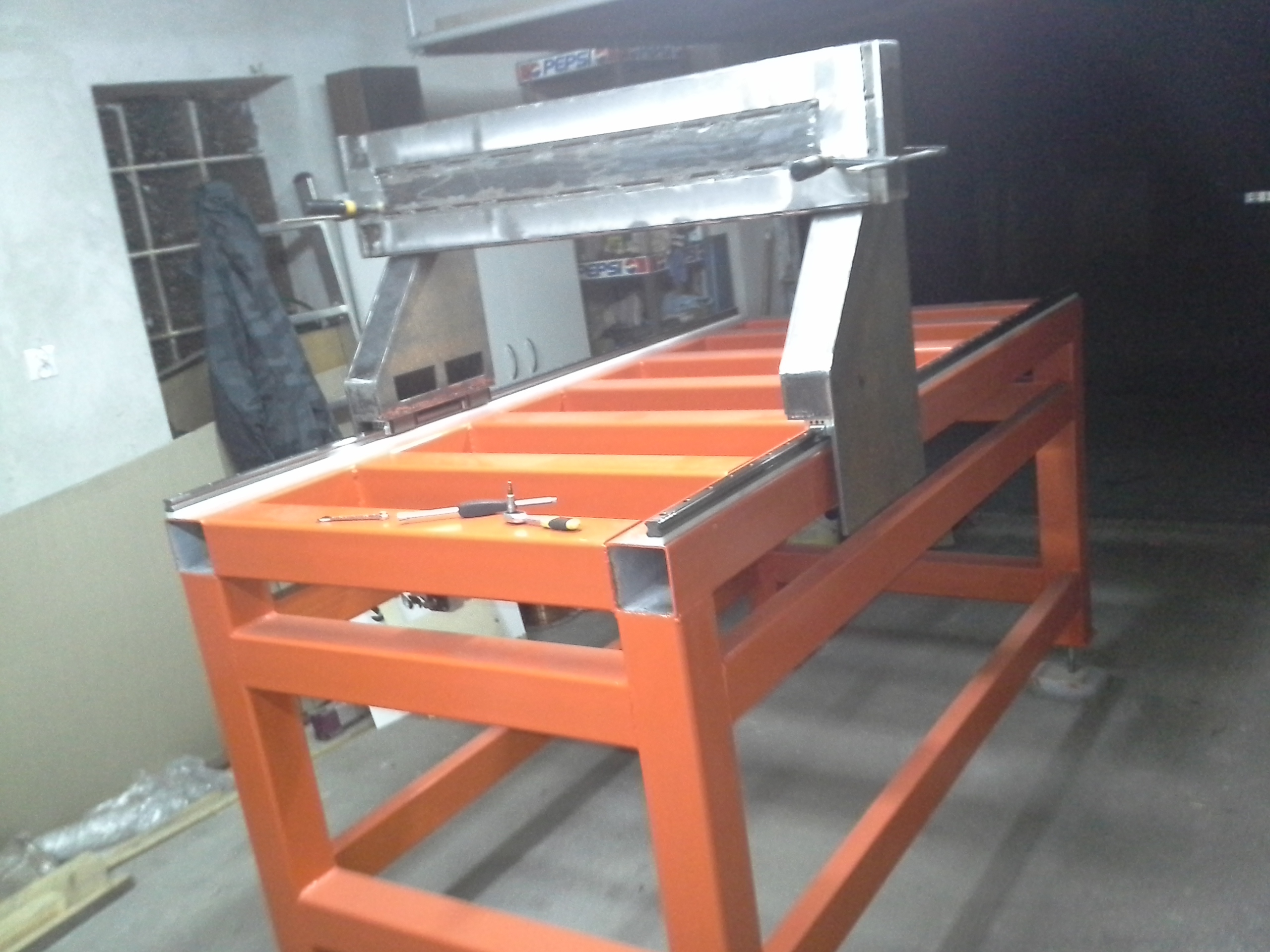

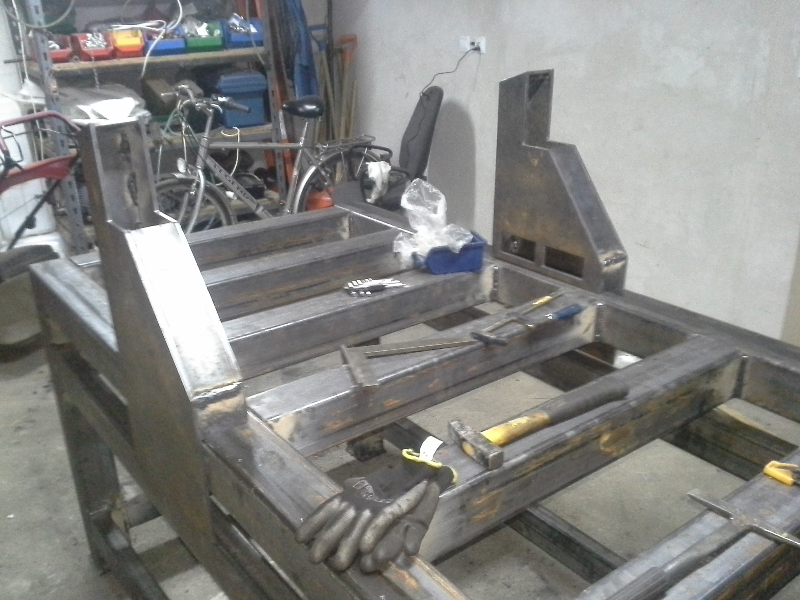

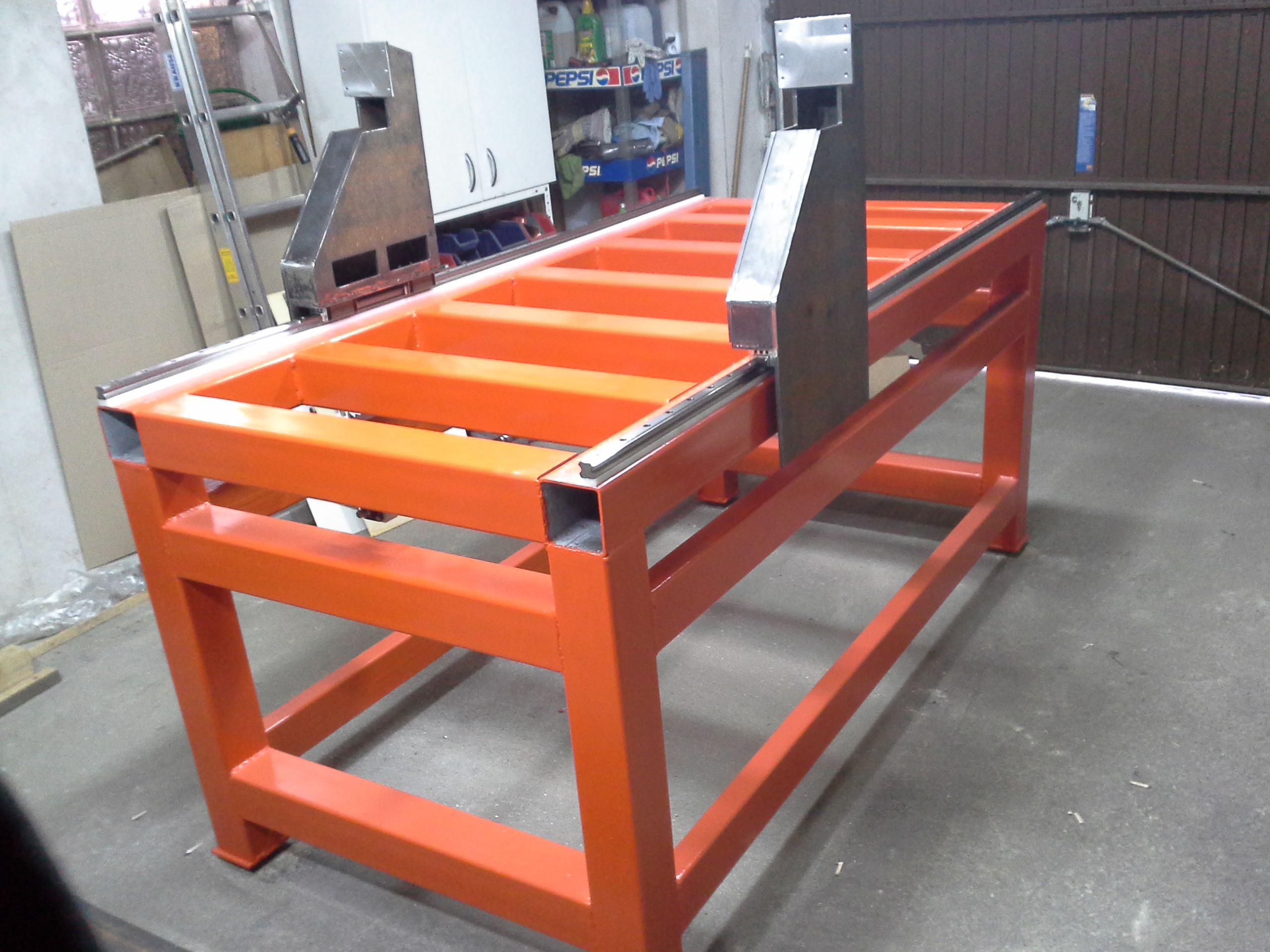

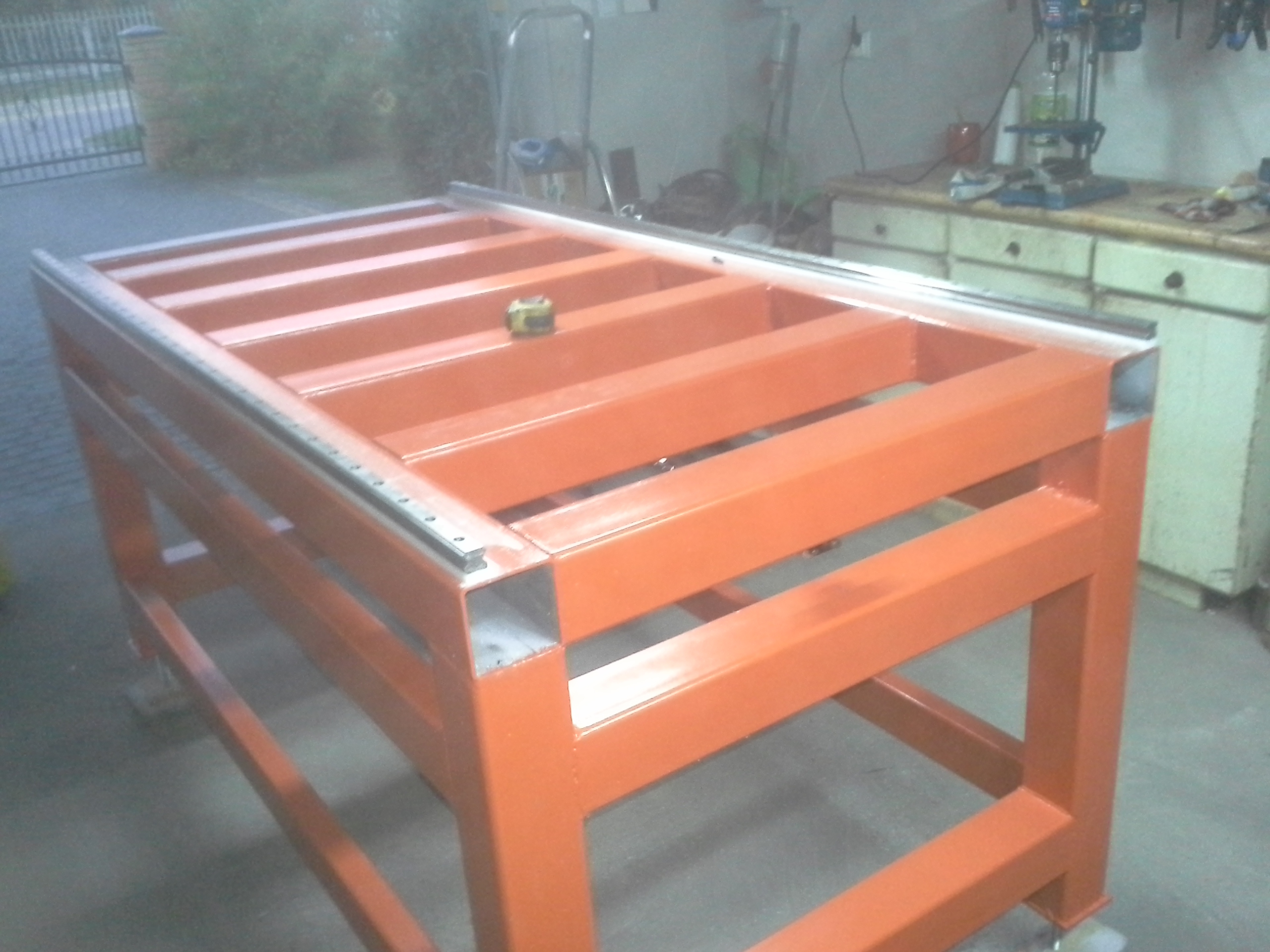

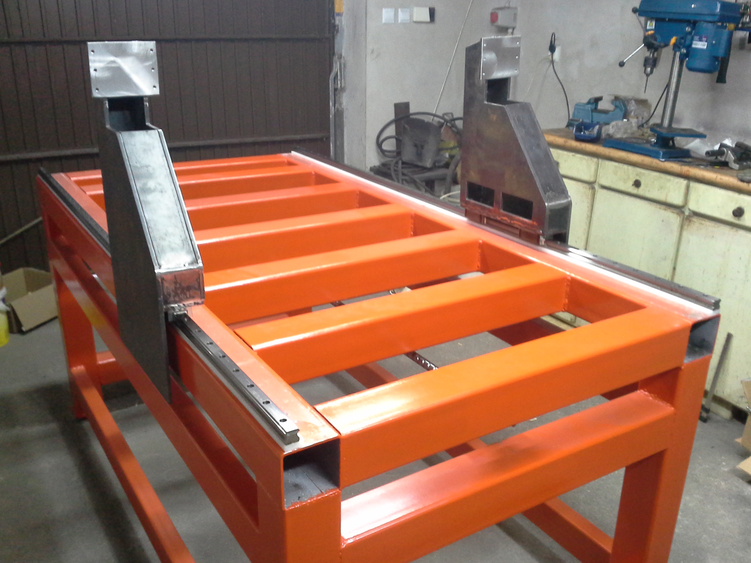

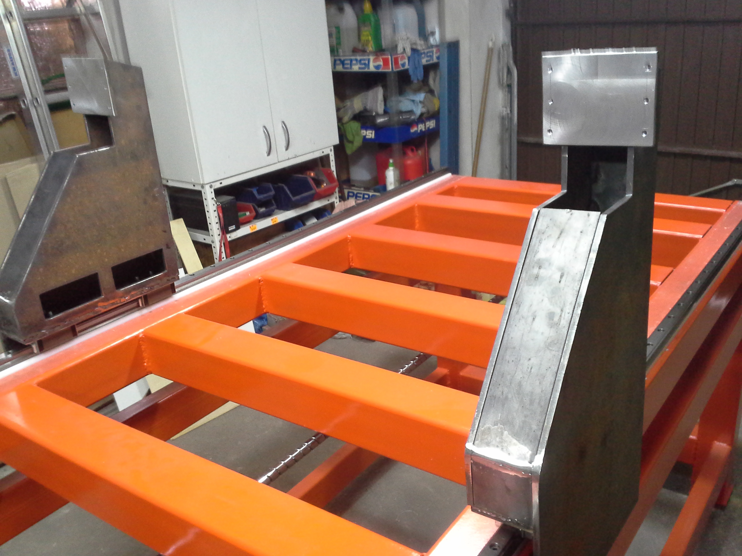

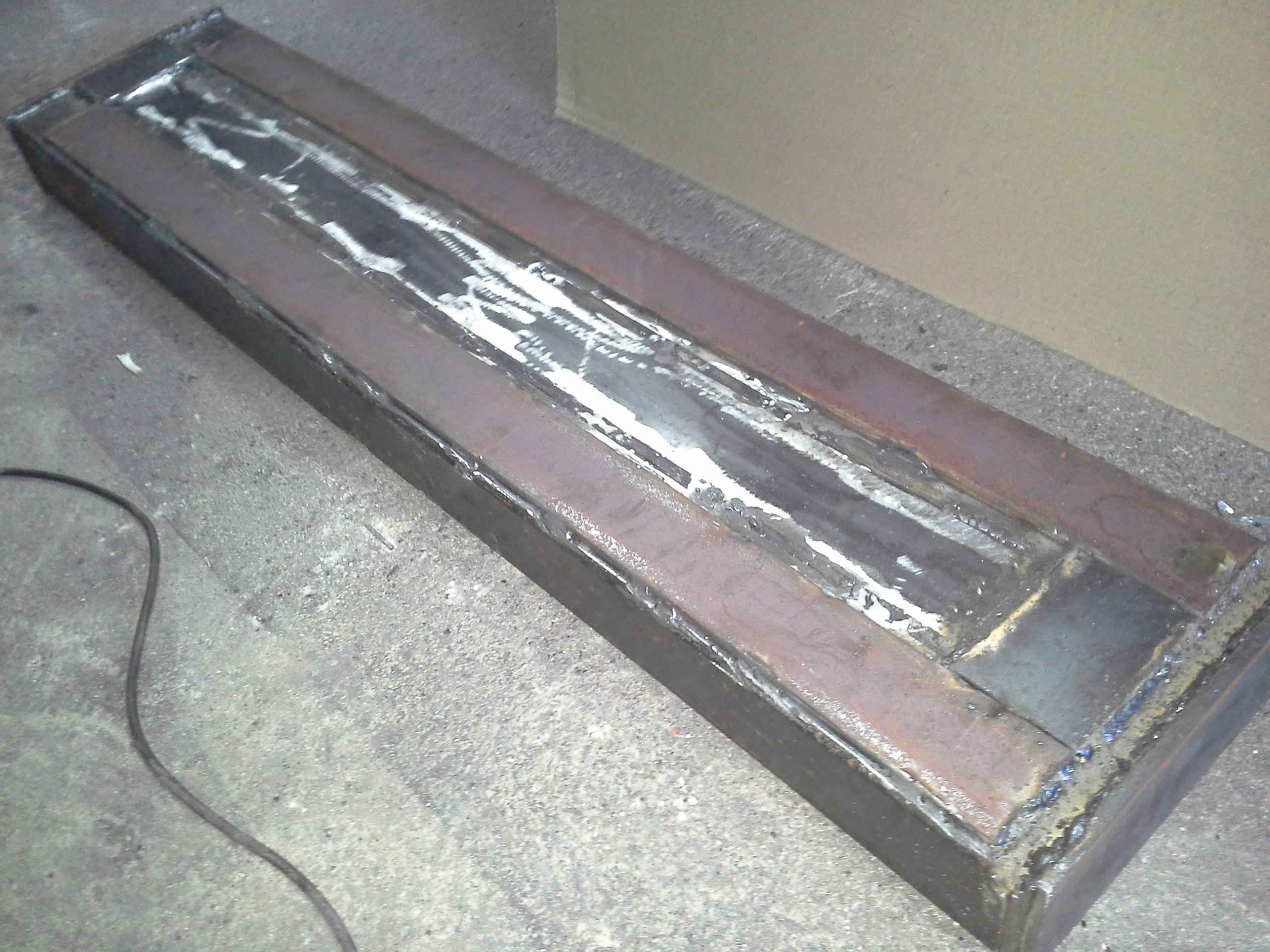

Witam, tak więc jakoś w czerwcu zacząłem planować drugą frezarke. Na początku planowanym budżetem było 5-6 tys, niestety rzeczywistość okazała się inna... Ale do rzeczy, konstrukcja spawana z profili 100x100x5, blacha pod nogi bram podajże 8mm. Brama zespawana z trzech profili 80x80x4. Oczywiście na spawane płaskowniki, które potem zostały zabielone. Oś Y porusza się na prowadnicach HSR 25, na X (jeszcze będą ;) ) wałki podparte fi 25, tak jak i Z.
Ogólnie traktuje to bardziej jako hobby, choć mam już pewne zlecenie na przyszłość. Śruba na Y kulowa 20/20, X 1610, Z 1605. Co do silników jeszcze nie wiem, prawdopodobnie na Y około 8nm, X 4-5 nm, Z 3nm. Waga jak narazie jakieś 400kg. Dodaje pare fotek, sory za jakość, ale dopiero potem odkryłem, że bez flesza wychodzą ostrzejsze zdjęcia.

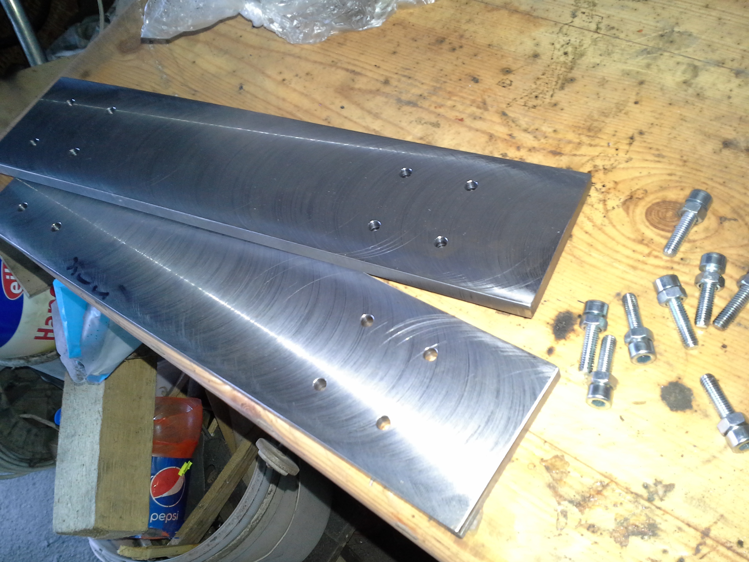

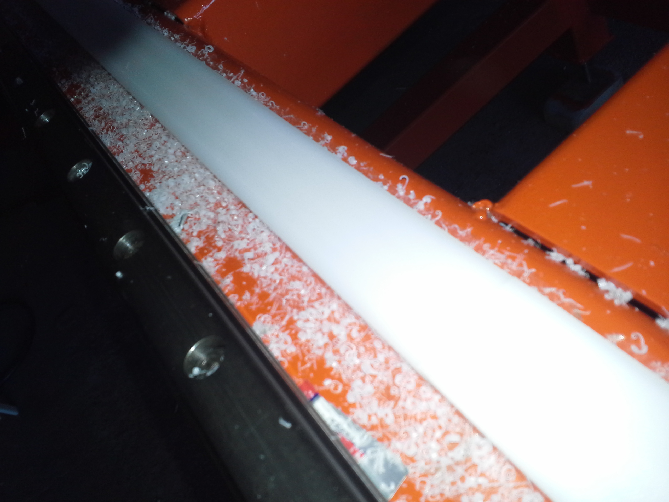

To białe pod szynami to poliamid ?? z jakiej bazy to frezowałeś?? i czy to nie za miękkie ?? :???:

Prawdopodobnie poliamid, jest plastyczny ale na zduszanie odporny. Robione są z tego przekładki pił taśmowych. Na początku ustawiłem prowadnice tak jak mają być (podkładanie blaszek, szczelinomierzy poziomica frezowana i klasycznie "na drucik") potem dorobiłem stopke aluminiową, którą przykręciłem do wózków i tak samo zamocowałem frezarke GW i splanowałem. Paski tworzywa przykleiłem na mocną taśme dwustronną. Nie oczekuje od sprzętu dokładnośći rzędu dyszki.

widać że konstrukcja przemyślana i solidnie wykonana tylko za ..uj mi te plastiki nie pasują, jakie ich przeznaczenie i skąd też pomysł na ich zastosowanie? to że robią z powodzeniem jako przekładki pił nie znaczy że się na podkładki do prowadnic od bramy nadają, inaczej siły rozłożone itd.
Czemu plastik a nie płaskowniki i planowanie?

dance1 pisze: mi te plastiki nie pasują, jakie ich przeznaczenie i skąd też pomysł na ich zastosowanie? to że robią z powodzeniem jako przekładki pił nie znaczy że się na podkładki do prowadnic od bramy nadają, inaczej siły rozłożone itd.
Poprostu były akurat takie pod ręką, czy miałeś w dłoni takie tworzywo? Zapytam prosto z mostu, czułeś kiedyś moc słoi tarcicy? :grin: Siły tam są naprawdę duże, piszesz inny rozkład, tylko jaki? W pile brzeszczot ociera plus dociska, a tutaj występuje tylko docisk. Po za tym wychodzę z założenia, że człowiek najlepiej się uczy na własnych błędach :wink: Będzie się słabo sprawdzało to pomyślimy o czymś innym. Z planowaniem płaskowników byłby problem, ślusarz powiedział, że weźmie to na 2/3 chwyty, ale dociski mogą różnie docisnąć i nie koniecznie "bedzie pan zadowolony". Pozdrawiam
