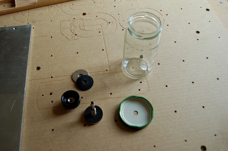

Post napisał: kak » 28 wrz 2014, 21:55
Próbował ktoś rozwalić słoik szklany próżnią?
Ciekaw jestem czy mały słoik po chrzanie staropolskim wytrzyma odpowietrzenie silikonu.
Tak ok. 1/3 słoika, może trochę mniej.
Muszę małą foremkę zrobić. Kiedyś smarowałem pierwszą cienką warstwę a potem reszte z bąbelkami na to lałem.

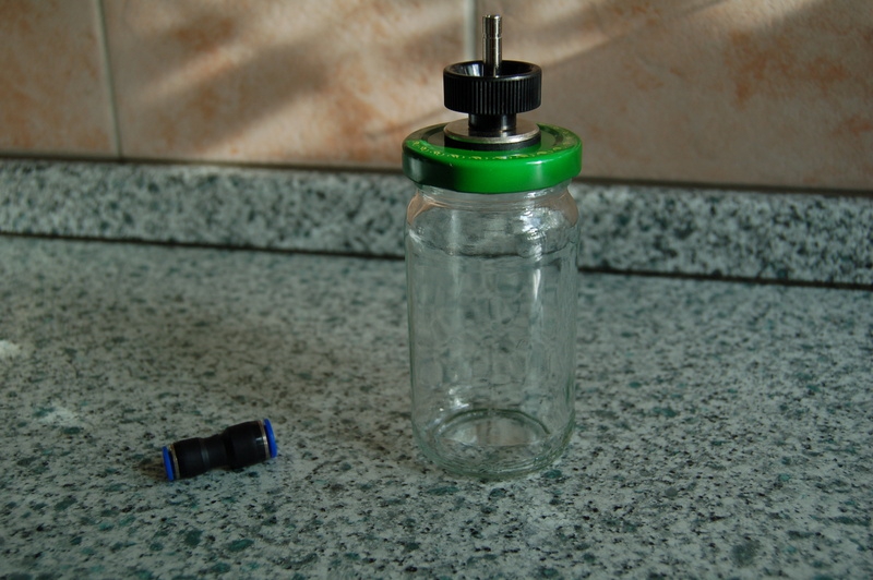

Post napisał: kak » 29 wrz 2014, 13:41
Dzięki, dzięki - dobre.
Mam taśmę klejącą z włóknem szklanym to owinę słoik. Potem owinę to ręcznikiem i wstawię na dno garnka z przykrywką :-)
Ciekawe z lampą przemysłową, nie pomyślałem o tym.
Na youtube 15mm płyty lexanowe kładą na garnek/szybkowar z gumową uszczelką, ale nie mam czegoś takiego.
Pompę mam taką http://shop1.r-g.de/item/390100
Za szybko powiertza nie wyciąga, bo kupiłem ją do innych celów. Taka większa pompka akwariowa :-)
