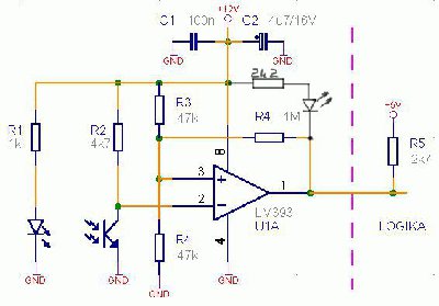

kombinuje czujnik wysokości narzędzia na układzie Leoo.
chciałbym alby do tego układu dodać diodę led która będzie świecić jeśli wiązka nie zostanie przerwana - przerwanie led przestaje świecić.
zasilanie 24v
thx za pomoc

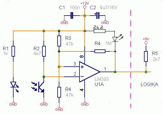

Można spróbować tak jak poniżej.

Błąd, zadziała ale odwrotnie. Będzie świecić jak wiązka zostanie przecięta. Można podłączyć pomiędzy wyjście komparatora a masę.

można łopatologicznie rysunek ... wraz z potrzebnymi rezystorami?
no to zastosuje diodę dwukolorową ... w czasie pomiaru błyśnie na drugi kolor:]

proton pisze:Błąd, zadziała ale odwrotnie. Będzie świecić jak wiązka zostanie przecięta. Można podłączyć pomiędzy wyjście komparatora a masę.
Faktycznie, chyba zbyt późna pora była... :wink:

Ja nie będę wjeżdżał narzędziem miedzy nadajnik a odbiornik
Czujnik wyglada tak
https://www.cnc.info.pl/topics121/pikoc ... t40642.htm
Schemat gaspara
Tylko zamiast czujnika indukcyjnego będzie transoptor szczelinowy
I nadal to będzie " wykrywacz narzedzia"?
"Lepiej nie zaczynać, niż zaczawszy nie dokończyć" i tym bede sie kierował
Wracam do prośby o schemat podłączenia drugiej diody

dioda od pinu 1 do masy.
tam jest wyjście OC i zwiera do masy.
więc " normalnie " dioda będzie świecić - jak czyjnik zadziała to zgaśnie.
o to chodzi ?
wracając do czujnika xx - jak tam ( mechanicznie ) będzie zamontowany transoptor ( dioda i foto tranzystor ) ?
co będzie przecinało wiązkę ?
