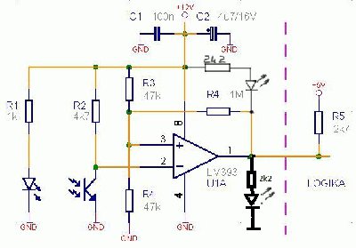

bez żadnego rezystora? tylko gola dioda
co do zasady działania chyba wyjaśni to na razie tyle w następnym tygodniu zamierzam skończyć. Po drugiej stronie obudowy jest szereg zmieniających się średnic jedna ze srednic pełni dystans do płytki drukowanej która wkleję prawdopodobnie.
czujnik mobilny;] nadal mam sobie darować?

witam.
czy napisałem że masz sobie darować ?
już prawie cały zrobiłeś - więc trzeba skończyć i sprawdzić.
a nóż się okaże że jest ok.
dioda - rezystor masz już od plusa do pinu 1 .
jak tranzystor w komparatorze będzie zamknięty to prąd popłynie przez rezystor i diodę.
jak się otworzy to zmostkuje diodę i ta zgaśnie.
kończ - sprawdź i opisz co wyszło.
pozdrawiam.
dodając -
tylko diodę musisz dobrać ( lub zastosować 2 szeregowo ) - chodzi o to żeby na wyjściu był stan H ( dioda świeci ) i L ( dioda gaśnie ).

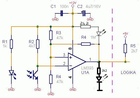

czyli reasumując tak będzie dobrze ...
dwie diody ... zielona sygnalizuje ze urządzenia działa - i to jest ta o której pisał pukury
czerwona mrugnie w czasie pomiaru i to jest ta o której mówił micro
schemat oki?
(zasilanie 24V nie 12 jak na schemacie)

Post napisał: proton » 01 maja 2014, 10:27
Ja bym dał diodę LED przy rezystorze R2, jak dasz ją przy fototranzystorze to podniesiesz napięcie na wejściu komparatora o około 0,6V.

proton pisze:Ja bym dał diodę LED przy rezystorze R2, jak dasz ją przy fototranzystorze to podniesiesz napięcie na wejściu komparatora o około 0,6V.
Równolegle czy szeregowo? Jak równolegle to czy dać jakiś rezystor?

Taki szybki szkic z dwiema diodami.
