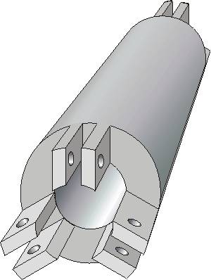

Jestem na etapie projektowania pierwszej maszyny. W założeniach ma ona wycinać detale z blachy aluminiowej 4 i 6 mm. Przerób niewielki. Wrzeciono Kress 850W. Pole robocze 400x300x10. Elementy do maszynki bedą wycięte laserem z blachy stalowej 8mm. Konstrukcja z ruchomym stołem. Pomyślałem, że przy okazji wycinania mogę zobić sobie łożyska liniowe.
Wykombinowałem coś takiego:
(na rys. brak podkładek na wałkach od łożysk i jednej śrubki do kasowania luzu, ale widomo o co chodzi)
Wałek będzie podparty i o średnicy 20 mm. Łożyska na rysunku to MW-628ZZ (8x24x8). Może nie jest to takie zgrabne i subelne jak łożyska liniowe, ale chyba powinno spełnić funcję. Jest tu kasowanie luzu i mam tu od razu obudowy, proste w montażu.
Co o tym sądzicie, czy to ma sens w mojej maszynie? (tylko chodzi mi o uwagi konstrukcyjne, nie o dyskusję o wyższości gotowych łożysk :cool: )

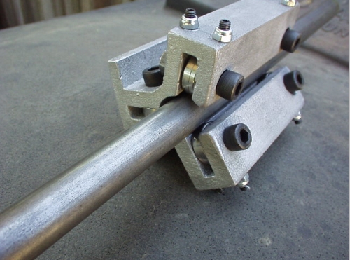

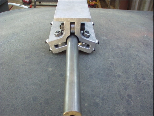

Rozwiązanie podobne do takiego jak na fotkach niżej ;)

Widziałem to rozwiązanie. Tylko dla mnie odlew byłby kłopotliwą sprawą. Poza tym wybrałem wycinanie laserowe, ponieważ będzie to dla mnie najtańsza metoda, aby zrobić frezarkę tanio i w miare precyzyjnie. Mój warsztat jest skromny, z maszyn mam tylko małą tokarkę i "dużą" (40kg) wiertarkę kolumnową.
Tak mnie zastanawiało jak precyzyjnie zrobić otwory pod osie dla łożysk i zrezygnowałem z robienia obudowy w jednym kawałku lub podobnych rozwiązań wymagających wiecenia lub gięcia blachy. Wydaje mi się, że wiercąc je lepiej ich bym nie zrobił niż laser wytnie te blachy.

Ostatni obrazek wygląda na prosty do zrobienia nawet w domu.
Myślę, że przydała by się jednak w takich rozwiązaniach regulacja docisku łożysk do pręta jakąś śrubą.

Rozumiem, że powinno być dociskane tylko jedno dlatego w projekcie wycinanym z blach to uwzględniłem. W wariancie z tulei miałbym problem z precyzyjnym wierceniem otworów pod osie dla łożysk, dlatego regulacja byłaby jakimś rozwiązaniem. Przy jednym docisku nie ma możliwości precyzyjnego ustawienia łożysk śrubkami aby skompensować niedkładność wykonania. Takie jest moje zdanie.

a moze tak ?
rys na szybko zrobiony material alu tylko gorne lozyska dociskane dolne ustalajace.

Post napisał: Inf-el » 11 lip 2007, 18:13
Ładna grafika. :grin:
Moim zdaniem osie dolnych łożysk powinny być zamocowane z obu stron.
I jeśli to możliwe to lepiej gdy ciężar lub siły działają na dwa łożyska a trzecie by pełniło rolę raczej regulującą.
Projekt idzie w dobrym i tanim kierunku.
Gdyby opracować mądry kształt i standardowe wymiary to mógłby ktoś takie obejmy odlewać w aluminium i sprzedawać, a osie i łożyska kulkowe można tanio kupić i jest alternatywa dla łożysk liniowych po 100 zł.

sasii pisze:a moze tak ?
Ładnie ale oś maszyny będzie "wisiała" na wkrętach regulacyjnych, do których trzeba zapewnić dostęp od góry - miejsca mocowania blatu itp. Otwory osi "balansującej" muszą być owalne - jaką technikę wykonania proponujesz?
Kolega qqaz ma "obcykane" stalowe wózki na 6 łożyskach poszukaj w Jego postach.
