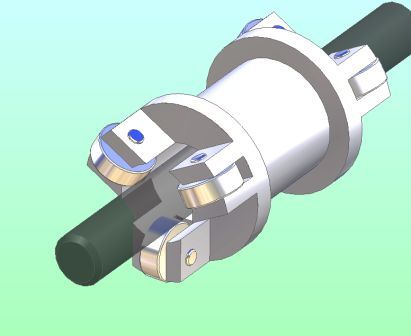

Kiedyś popełniłem ułożyskowanie takie jak wcześniej przedstawione z tym, że z kasacją luzu. Zachowywało się znakomicie. A najważniejsze było to, że mogłem wykonać w zakresie swoich możliwości. Takie prowadnice jakie są dostępne obecnie były praktycznie nieosiągalne dla mnie. Natomiast podobne prowadnice były stosowane w stołach kreślarskich. Załączam rysunek.
Łożyskowanie wzdłużne wałka.
Łożysko wzdłużne.jpg (14.43 KiB) Przejrzano 980 razy

a ja właśnie się chyba rzucę na takie rozwiązanie tylko ja wykonam planowanie tej tulei do przykręcenia stołu i miejsce na podparcie wałka
rozwiązanie proste do wykonania w warunkach warsztatowych a i będzie ciekawie
