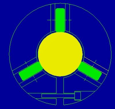

ja osobiscie swoja konstrukcje oparlem na katownikach i lozyskach tocznych i jest oki
zamiast pretow mam rury i jak narazie testuje ale wyglada oki
a to byl tylko przyklad

sasii pisze:a moze tak ?
Regulować można raczej tylko dolne łożyska, bo jak zaczniesz kręcić górą to zmieniasz ustawienie blatu.

ezbig pisze:
nie zgodze sie z tym
dolne loztska sa nieruchome (tzn ustalajace ) wiec zadne parametry nie zmienia sie .
nic nie ma prawa sie przestawic nie poruszasz cala prowadnica tylko samym lozyskiem.

Post napisał: Rayford » 11 lip 2007, 21:34
ezbig pisze:Chyba trzebaby dać śrubki regulacyjne dla każdego łożyska, a to kolejne 144 otwory gwintowane. Roboty od cholery i nie wiadomo (albo wiadomo) jak stabilny bedzie taki układ podczas pracy? Dużo śrubek do ew. poluzowania. W mojej propozycji jest tylko 2 otwoty gwintowane co daje 48 wierceń i gwintów dla 12 kompletów.
Dam ci dobrą radę odpuść sobie te dziwne kształty, dziesiątki otworów, gwintów śrub no i mnóstwo czasu pochłonie i po co tyle zachodu ? Przelicz ten czas na kasę to za to kupisz sobie piękny komplecik łożysk liniowych , sprawdzona metoda, mało miejsca zajmują, ładnie to będzie wyglądało....
Ale jeśli jednak chcesz sam coś stworzyć to ten ostatni rysunek z rurą to najbardziej mi podchodzi, tylko do regulacji proponowałbym tuleję rozciąć i kasować luzy poprzez ściskanie śrubą/śrubami jej tak jak narysowałem.

Post napisał: sasii » 11 lip 2007, 21:54
Rayford pisze: rozciąć i kasować luzy poprzez ściskanie śrubą/śrubami jej tak jak narysowałem.
tylko nie ma miejsca na podpory.

Rayford pisze:
Dlatego wybrałem wersję ciętą laserowo. Z łożyskami będzie to kosztować kilka zł za szt. roboty też niewiele, więc chyba gra warta świeczki. A twoja propozycja nasunęła mi pomysł na modyfikację pierwszego rozwiazania, umożliwiającą pozbycie się gwintowania. Da mi czas montażu krótszy niż frezowanie obudowy pod łożysko liniowe otwarte. (fakt obudowę też można kupić i tego juz nie przebiję :smile:) Dla sprawiedliwości muszę doliczyć jeszcze tydzień czekania na kolejkę do lasera.
Rayford pisze: Ale jeśli jednak chcesz sam coś stworzyć to ten ostatni rysunek z rurą to najbardziej mi podchodzi, tylko do regulacji proponowałbym tuleję rozciąć i kasować luzy poprzez ściskanie śrubą/śrubami jej tak jak narysowałem.
Mi to nie podchodzi, bo nie da się tu podeprzeć wałka no i jak miałbym to zrobić sam (dużo frezowania, wiercenie i gwint) to pewnie wolałbym kupić gotowe - szkoda czasu.
