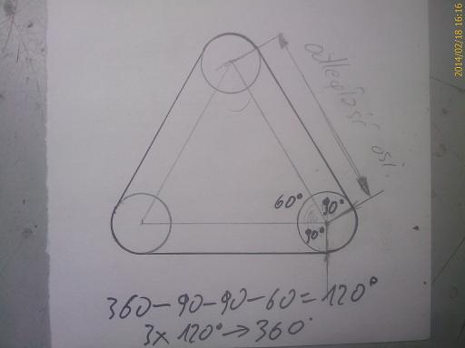

potrzebuję informacji jak obliczyć długość paska dla 3 kół zębatych. Kalkulatory dal 2 kół znalazłem ale w tej sytuacji potrzebuje dla 3 kół zębatych obliczyć jaka wyjdzie długość paska zębatego.
Osie będą ustawione w trójkącie równobocznym czyli do każdego koła odległość będzie taka sama. Niby proste ale................

Jeśli wszystkie trzy koła jednakowe, to 3 x odległość osi + 1 x obwód koła.

tomcat65 pisze:+ 1 x obwód koła.
a na pewno opasanie jednego kola to 1/3 jego obwodu (pod warunkiem że wszystkie 3 jednakowe)?

Post napisał: tomcat65 » 18 lut 2014, 16:41
W trójkącie równobocznym tak.

Post napisał: RomanJ4 » 18 lut 2014, 21:45
Faktycznie, suma kątów trójkąta (równobocznego w tym przypadku).

Coś mi się zdaje że zapomnieliście o grubości paska (albo dokładniej odległości linii neutralnej od powierzchni koła). Np. dla paska MXL dodaje to AFAIR 1.6mm średnicy, dla innych pewnie więcej.
Czy należy to zaliczyć do katergorii "nic" czy uwzględnić zależy od zakresu mechanizmu napinającego
