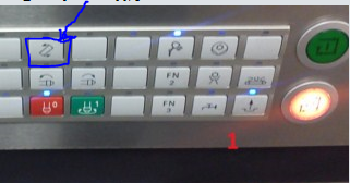

jak w temacie heidenhain i530 po otworzeniu drzwi nie mozna przejechac stolem ani w trybie recznym anie kolkiem oraz nie mozna otworzyc wrzeciona zeby wlozyc narzedzie z reki. na ekranie widac jak by po otwarciu drzwi wszystkie osie automatycznie sie blokowaly. po zaknieciu drzwi wszystko wraca do normy.
co moze byc powodem takiego czegos??

Powinien być kluczyk do pracy z otwartymi drzwiami.

kluczyk jest ale i tak nie mozna wlozyc narzedzia we wrzeciono. nie dziala przycisk we wrzecionie odpowiadajacy za "unclamping" :)

Najpierw przycisk dostępności do zwolnienia narzędzia na pulpicie potem na wrzecionie

troche to dziwne ze przelanczajac na tryb reczny otwierajac drzwi z przycisku nie mozna "otworzyc" wrzeciona oraz na kazdej osi zapala sie znaczek hamulca czy jakos tak.
zalaczam dwa zdj
na 1 zdj pod nr 1 jest klawisz otwierania drzwi
na drugim zdj problem z hamulcami na osiach

Zaznaczony klawisz na niebiesko po wciśnięciu automatycznie puści blokada drzwi i zezwoli na luzowanie narzędzia .Obrazek

rozumiem tyle ze tego nie robi :/

Na kółku ręcznym są dwa przyciski zezwolenia , które trzeba wcisnąć i trzymać aby móc przy otwartych drzwiach przemieszczać osiami (symbole blokady osi znikną). Dwukrotne wciśnięcie "dolarka" zwalnia narzędzie a jedno wciśnięcie zaciąga.Z tego co pamiętam to maszyny mają zapisane punkty do wymiany narzędzi ręcznie i dlatego najpierw powinna podjechać w odpowiednie miejsce i poprosi o wymianę narzędzia, i wtedy można puścić przyciski zezwolenia ponieważ do takiej wymiany potrzebujesz obu rąk, jedną trzymasz narzędzie a drugą musisz dusić "dolarka".
