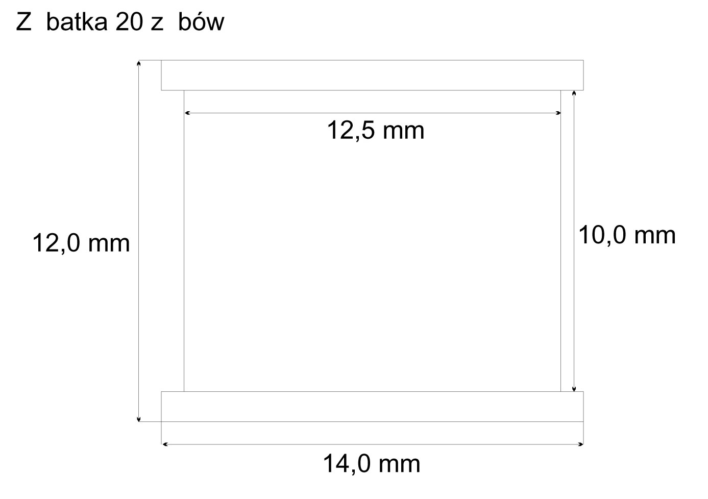

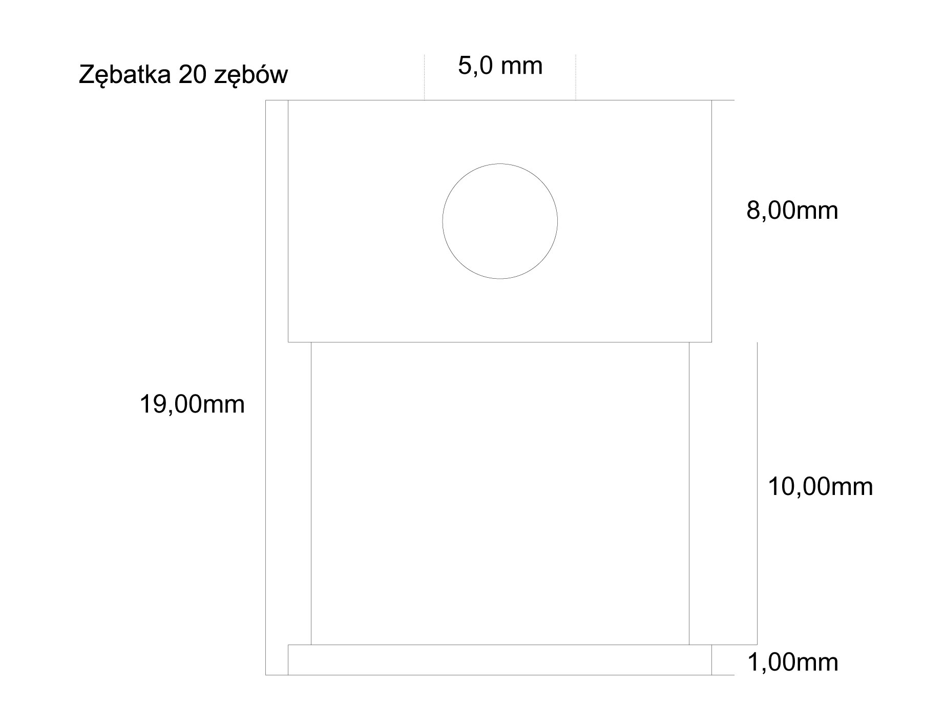

Prosiłbym bym Was o pomoc w odnalezieniu pasków o podziałce MXL
mam na maszynie zamontowane paski:
- 1170 MXL
długość 130 cm
szerokość 9,5 mm
grubość 1,3 mm
- 810MXL
długość 165 cm
szerokość 6,5 mm
grubość 1,3 mm
Paski zamontowane są na zębatkach:
których rysunki zamieszczam
Najlepiej jakby były dostępne w Poznaniu albo okolicy ale będę wdzięczny za wszelkie informacje
W wielu miejscach szukałem ale ciężko jest coś dobrać.
Przeróbki nie wchodzą w grę ze względu na konstrukcję maszyny....
Mam do wybory tylko dwie opcje albo zakup samych pasków takich samych jak mam albo wymiane pasków i zębatek na inną podziałkę ale o tych samych wymiarach...
Rysunki Zębatek:

Znalazłem paski i zębatki które mogę zastąpić (T2.5 i T5)
Zobaczymy co z tego wyjdzie
Mam pytanie do Was bo zębatki nie mają otworów i muszę je nawiercić.
Czy możecie mi powiedzieć jak najlepiej je zamontować na wałku?
Wałek 5 mm są to zębatki napędowe obustronnie (pracują w dwie strony)
