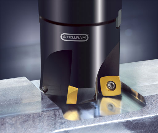

Post napisał: burzaxxx » 19 lut 2014, 21:23
cos takiego ma gibbs, opcja volumill.
jedziesz całą długością freza, alu możesz dać 1mm-1,5mm na ściankę, stal 0,5-0,8mm, nierdzewka podobnie
z frezem zgrubnym TPC
http://www.hoffmann-group.com/pl/aktual ... nc.info.pl
ewentualnie inna opcja na kieszeń to frezy stellram np fi 40 jest optymalna. 0,5 przejście, przy 4500rpm i posuwie 1500 dla stali
