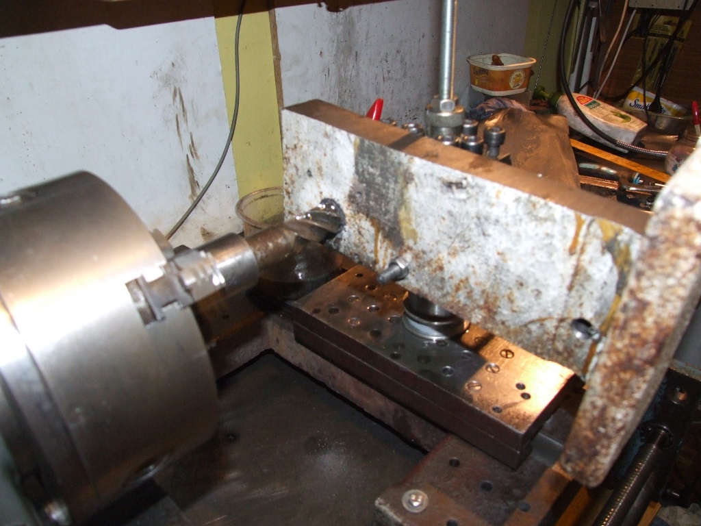

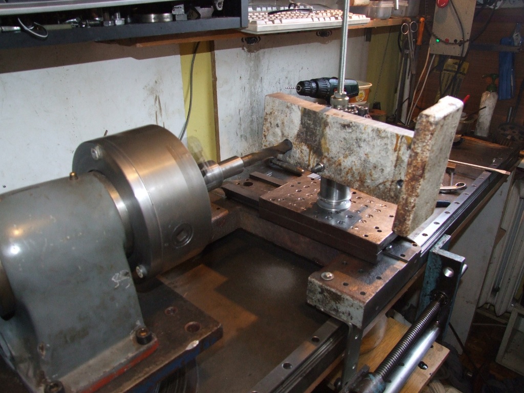

YaPKnn pisze:Muszę sobie wystrugać z imadełka przystawkę do prostych frezów
mozna do tego wykorzystać obrotnicę od tokarki + kątownik, można przy ich pomocy uzyskać sporo możliwości
ObrazekObrazek
ObrazekObrazek
lub innych przystawek, w tym dedykowanych do tokarki
Obrazek Obrazek http://rudzik6.blogspot.com/2009/10/prz ... karce.html
Obrazek Obrazek
http://www.vintageprojects.com/machine- ... -plans.pdf
http://www.vintageprojects.com/machine- ... -plans.pdf ( http://www.vintageprojects.com/machine- ... hment.html )
https://www.google.pl/search?q=frezowan ... ch&imgdii=_

Post napisał: YaPKnn » 13 wrz 2013, 02:06
Naoglądałem się tu na forum tych fotek od groma, najbardziej mi się "widzi" ta:
probelm w tym że imadełka tylko takie znalazłem na alle:
i nie bardzo mam pomysł jak to zamocować, oczywiście kątownik między suporty, żeby mieć posuw pionowy ale dalej jakoś brak pomysłu.
