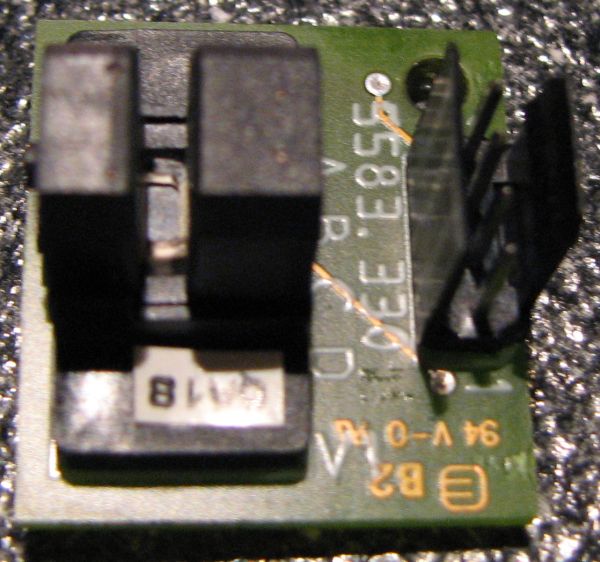

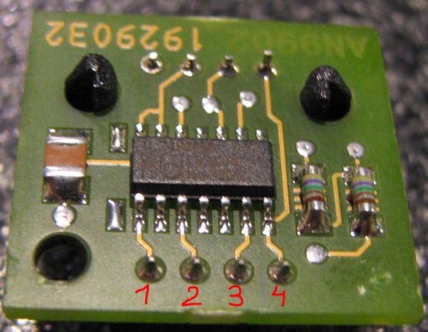

Witam,prosze o pomoc w identyfikacji pinow tego enkodera.Uklad to 74HC03D

układ 7403 to członek rodziny TTL - "Quad 2-input NAND (OC)" - cztery bramki NAND (not AND) z wyjściem OC (otwarty kolektor)
rozkład wyprowadzeń w obudowie SMD powinien być zgodny
oto PDF do 74ls03 (literki HC oznaczają jedynie inną technologie... a układ jest pinowo zgodny)
http://rabbit.eng.miami.edu/info/datasheets/74LS03.pdf

Zakładam, że pin1 układu trafia na pin1 złącza.
4 - oczywiście masa,
3 - wyjście #1,
2 - wyjście #2,
1 - zasilanie VCC.
Układ nie koniecznie musi być enkoderem kwadraturowym, ale jest to prawdopodobne.
