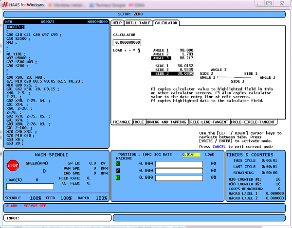

Hmm
jak liczycie, albo skąd bierzecie, wartość stożka w takich gwintach bo jak liczyłem sobie z wzoru na wysokość trójkąta z 1 kątem prostym, to mi wyszło 0,7m. A program który miał niby sam podawać wartości, wystrzelił kosmiczna wartość 6 milimetrów dla gwintu 3 cali

brzydal pisze: skąd bierzecie, wartość stożka w takich gwintach
Zbieżność gwintów stożkowych wynosi: 1:16
co daje kąt pochylenia gwintu: 1°47'24"
Te kąty są podawane w każdym Poradniku Mechanika.

Post napisał: brzydal » 13 lip 2013, 10:43
tyle to ja juz wyczytałem,
ale jade ciagle na teori
czyli tan konta 1,42 x 30mm <dlugosc gwintu> daje nam w zaokraleniu 0,7 mm czy jest to realny storzek jaki powinno sie zatoczyc na gwint 3" NPT

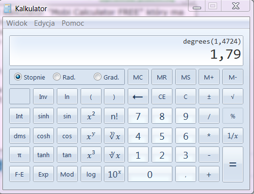

Przydał się symulator :mrgreen: ta wartość to jest na jedna stronę czyli około 1.86mm
Dodam tyle że na HAAS podaje się chyba w dziesiętnych na nie w stopniach i minutach a to różnica jest, tutaj jest przelicznik ze stopni na dziesiętne :http://www.satsig.net/degrees-minutes-s ... ulator.htm
foto zaktualizowałem :razz:

Post napisał: ryby007 » 14 lip 2013, 20:32
Tak od siebie dodam jeszcze że na androida jest kalkulator "Mobi Calculator FREE" który ma funkcję co przelicza stopnie na dziesiętne która nazywa się DMS.
Wpisujesz kąt z minutami i sekundami jak są i od razu wyświetla wynik :mrgreen:
Dla tych bez androida lub offline przygotowałem w arkuszu kalkulacyjnym prowizoryczny kalkulator.
P.S.
Jeszcze znalazłem w windowsowym kalkulatorze przelicznik:
Widok/Naukowy
Klikamy "Inv" następnie wpisujemy kąt np. tj. w temacie 1,4724(stopnie,minutysekundy) i klikamy "deg"(tam gdzie "dms") i mamy wynik dziesiętny :twisted:

Post napisał: -=JaNeK=- » 16 lip 2013, 18:27
Ja tylko dodam, że w komendzie G76 nie wpisujemy kąta tylko różnice w wysokościach punktu końcowego i startowego więc to czy kąt jest w minutach czy dziesiętnych częściach stopnia nie ma znaczenia. czirs

dokładnie i ten twoj przelicznik pieknie i idealnie sie sprawdził pozwalajac mi zrobic pasujace gwinty
