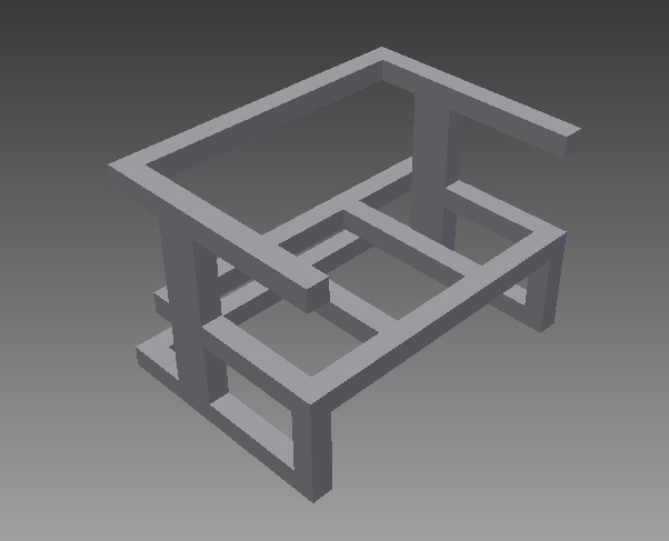

Jak chyba każdy, od jakiegoś czasu przeglądam forum i zamarzyła mi się własna maszynka cnc. Raczej amatorska ale zobaczymy.
Wzorowałem się na konstrukcji kolegi jama777, z usuniętego po części tematu frezarki do granitu.
Konstrukcja wykonana będzie z profili stalowych 100x100x80 (takie udało mi się kupić)
Wymiary zewnętrzne maszynki to 1100/1500/200, ale jeszcze zobaczymy z zetką.
Kilka głównych założeń:
Maszynka ma służyć do
- frezowania płyt MDF, drewno
- frezowania plexi
- frezowania aluminium (marzy mi się)
- budżet, bardzo skromny, myślę o 5k bez wrzeciona,
- pole robocze "jakie wyjdzie" - wymiary zewnętrzne 1100x1500,
- dokładność 0,5mm będzie akceptowalne,
- wałki z podporą fi 20 (poltech?)
- śruby trapezowe - jakie, a może listwy zębate?
- silnik - 1.9Nm chyba będą za małe, więc jakie proponujecie?
- sterownik - zależy jakie silniki ?
- wrzeciono - na początek pewnie kress a docelowo chciałbym jakiegoś chińczyka.
Załączam na razie konstrukcję i proszę o ocenę.

qumi pisze:profili stalowych 100x100x80
Co to niby za profile? Kwadraty to to nie są...może ceowniki?
qumi pisze:Załączam na razie konstrukcję i proszę o ocenę.
Ale tutaj generalnie niewiele jest...a raczej nie ma najważniejszych rzeczy. Gdzie jakieś elementy przesuwne?

qumi, - narazie to fotel narysowaleś :) i nie moge załapać co gdzie ma być :mrgreen:

Liczyłem że pamiętacie konstrukcję jama777 szeroko komentowaną po skasowaniu postów, jutro dorysuję prowadnice chociaż nie mam zanadto zdolności.

polecam zastanowić się nad sztywnością twojej ramy, moim zdaniem te podpory masz zbyt długie i w trakcie pracy całość będzie się bardzo kiwać :wink:
sztywność zależy od przekroju i od rozkłady sił w konstrukcji
powinieneś podeprzeć te wystające podpory u góry najlepiej na końcach by się nie uginały :wink:

Skrzydlaty pisze: Co to niby za profile? Kwadraty to to nie są...może ceowniki?
Profile to 100x100x8, przejęzyczenie.
Co do sztywności konstrukcji to myślałem że skoro podobna nadawała się do granitu to i nada się do moich zastosowań.
Wolałbym uniknąć podpierania na końcach, można wsadzić wtedy większy obrabiany element.

Post napisał: ursus_arctos » 18 cze 2013, 10:24
Granit obrabia się ściernie i siły od obróbki są mniejsze, niż przy skrawaniu - pewnie nawet na twardym drewnie będzie to widać. Ostatnio wierciłem w granicie i nie zauważyłem, żeby dla wiertarki był to istotny wysiłek.
Co do konstrukcji: zastanawiam się, czy nie byłoby wskazane dorzucić jeszcze 2 nogi z tyłu - na rogach maszyny, a zrezygnować z podwójnego profilu na obecnych nogach - ew. między te nogi wspawać blachę 12mm czy jakoś tak.

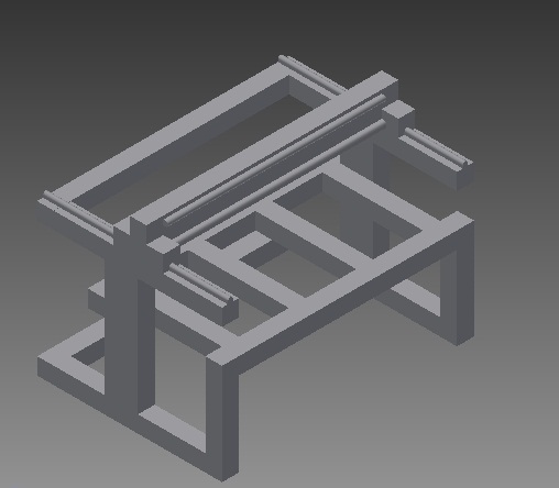

Wrzucam poprawioną konstrukcję i prowadnice + belka, zetki nie rysowałem bo jeszcze nie wiem jaka będzie, belka narysowana orientacyjnie, chciałbym aby była z profilu 100x200 albo może jakiś profil aluminiowy konstrukcyjny.
Zastanawiam się również czy dawać ją na prowadnice, czy może zagłębić o 100mm w konstrukcję (aby jeździła między profilami) nie wiem czy wiadomo o co chodzi.
ursus_arctos pisze:Co do konstrukcji: zastanawiam się, czy nie byłoby wskazane dorzucić jeszcze 2 nogi z tyłu - na rogach maszyny, a zrezygnować z podwójnego profilu na obecnych nogach - ew. między te nogi wspawać blachę 12mm czy jakoś tak.
Również zastanawiałem się czy nie dać na rogach z tyłu, wrazie czego tak zrobię.
Jeszcze co do samej konstrukcji to niewiele już mogę pozmieniać, praktycznie cała już jest połapana.
Proszę o sugestie co do napędu.
Myślałem nad dwoma śrubami po bokach spiętych pasem z tyłu i na belce łączącej silnik, czy prawidłowo myślę.

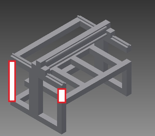

Post napisał: skoti » 19 cze 2013, 07:23
Kolego daj w zaznaczone miejsca podpory .
