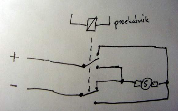

Czy wiek ktoś z was jak mozna zrealizować zmiane biegunów w pradzie stałym (chofzi mi o układ lub jakies urządzenie które to wykona).Układ ma funkcjonowac ma na nastepujacej zasadzie: jezeli niedostarczymy do niego impulsu to ma podawac napiecie na styki A"+" B"-" a jezeli pojawi sie impuls to układ ma zamienic bieguny tak długo je ma miec zamienione jak długo impuls ma trwac.Prosze o odpowiedz układ ma mi sterowac silnikiem pradu stałeg.

a może wystarczy rozwiązanie z przekaźnikiem?
jak do cewki przekaźnika nie dochodzi napięcie to silnik obraca się w jwdną strone, jak podamy napięcie to w drugą.
To jest schemat z silnikiem ale zamiast silnika możesz zastosować styki AB.
zmiana kierunków.JPG (15.73 KiB) Przejrzano 4198 razy

czas zycia takiego przekaznika jest bardzo maly :> traznystorki lepsze

Dobrze zaprojektowny układ na tranzystorach jest niemal wieczny, ale też złożony. Nie wystarczą 4 tranzystory - potrzebny jest układ ich sterowania (zabespieczjacy przed załączeniem ich "na zwarcie"), układ gaszący przepięcia, uład przetężeniowy. Nazywa się to uład mostkowy - ang. H-Bridge.
Układ na przekaźniku jest prosty, a przy nadmiarowym doborze parametrów i dodaniu układu gaszącego powinien działac wystarczająco długo.
Wybór przekaźnik - HBridge zależy od konkretnego zastosowania - głównie od częstości przełączeń.
