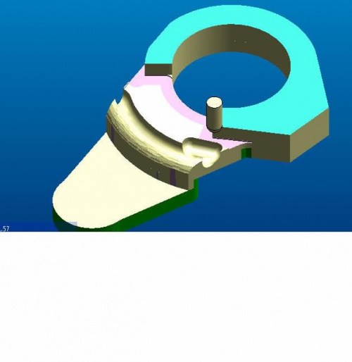

Jestem studentem 3 roku MiBM na Politechnice. Dopiero na początku tego semsetru zostaliśmy zapoznani z programem EdgeCAM. Szczerze to jest on nam słabo tłumaczony i z wieloma operacjami mamy problemy. Na jakiś przykładowych elementach do których były instrukcje załapaliśmy jakieś minimalne podstawy.
Po czym dostaliśmy do wykonania projekt klasy dźwignia.
Udało mi się nawet wstępnie obrobić bryłę i uzyskać kształt zbliżony do tego co powinienem ale mam 2 małe problemy:

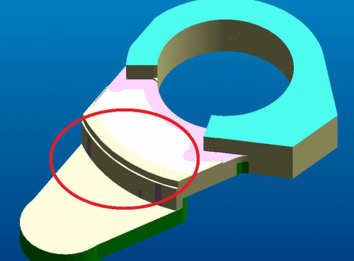

1. Nie wiem jak usunąć pozostające resztki. Wybrałem obróbkę resztek zmieniłem naddatki (Wydaje mi się że są dobre) i starałem się już różnymi sposobami przeskoczyć ten problem jednak nie udało mi się. Czy wie ktoś jak można to zrobić?
Dołączam zdjęcia. Za pomocą czerwonych okręgów zaznaczyłem miejsca w których pozostają resztki

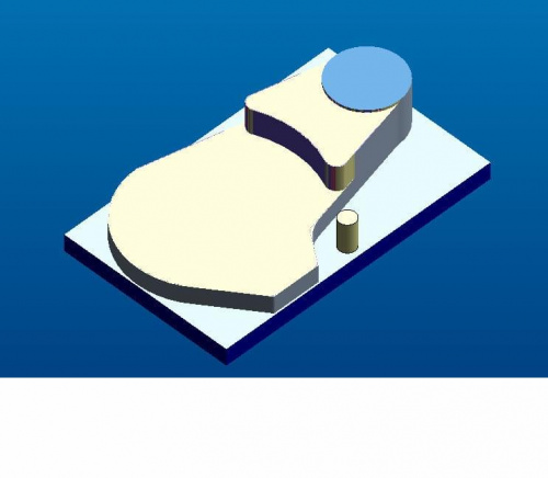

2. Z drugiej strony mojej dźwigni powinno wystąpić zaokrąglenie. Również starałem się na różne sposoby i nic. Problem tak samo jak w poprzednim przedstawiam na zdjęciu i zaznaczam czerwonym okręgiem.
Do tematu załączam jednocześnie pliki z EdgeCAM'a w których widoczna jest obróbka.
Proszę o wskazówki jak mogę sobie poradzić z tym problemem.

Tak na szybko: te resztki z pierwszego screna sa skutkiem zbyt malej dokladności ustawionej w edgecamie, aczkolwiek przy rzeczywistej obróbce tamta krawędź będzie marnie wyglądać. zalatwił bym to dodatkowym profilowaniem po tej krawędzi z ujemną wartością naddatku XY
Odnośnie obróbki tamtego promienia, to najpierw wykonał tam więcej przejść zgrubnych zwłykłym frezem zmniejszając parametr "głębokość frezowania" i dając naddatek powiedzmy 0.2 mm, a pożniej obrobił bym to frezem kulistym za pomocą cyklu "po powierzchni"

Jeżeli chodzi o ten 1 problem to udało mi się uzyskać coś takiego:
Ja osobiście jestem nawet zadowolony. I co myślcie że warto coś jeszcze poprawić?
Dziękuje Ci bardzo za pomoc bo z tym pierwszym to trafiłeś idealnie :)
Próbowałem jeszcze teraz coś podziałać z tym 2 problemem z zaokrągleniem. Ale nic mi z tego nie wyszło. Robi mi albo tak że wycina to zaokrąglenie jakby w środku lub całą bryłę chce obrobić.

Zaostrzenie dokładności w programie poprawia tylko wynik wizualny na symulacji. Gdy ten program puścisz w rzeczywistości, w miejscu ostrej krawędzi powstanie najprawdopodobniej "zadzior", który będzie wynikał z tego, iż każdy frez czy głowica frezarska ma jakiś promień naroża.

Udało mi się uzyskać coś takiego:
Z tym że jak teraz zrobić żeby nie obrabiało tam w środku? :)

chwilowo brak mi pomysłów... spróbuj może pobawić się ostatnią zakładką w cyklu profilowania...

kolego profilowaniem to jedziesz wcześniej ściągnij sobie zakres 3D był tutaj nie dawno fajny tamat na tamat obróbki danego regionu operacja profilowaniem nadaj chropowatość 0.01 frez z promieniem głębokość skrawania 0.4mm i powinno byc okej

No ale musze jeszcze zmienić żeby mi nie robiło tego w środku tej dźwigni w tym profilowaniu i byłoby ok :)
W zgrubnej to się załatwiało półfabrykatem a tu?
