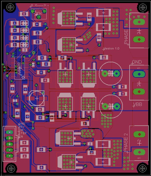

Witam. Tak jak wiele osób planuję z kolegami zbudować frezarkę CNC. Mi w udziale przypadło stworzenie sterownika. Jako, że interesuję się elektroniką (nie jestem ekspertem), więc postanowiłem wykonać sterownik na bazie krążącej w sieci dokumentacji. Natrafiłem na sterownik CNC3AX-V2010, który zainteresował mnie z uwagi na duży prąd, którym może wysterować silnik (wiem, że posiada on tylko pełny i półkrok).

Natrafiłem jednak na pewien problem dotyczący doboru napięcia zasilania silniki krokowe. Według projektu napięcie to powinno być z zakresu 12-24V, ale biegnie ono bezpośrednio na uzwojenie silnika, które jest włączone szeregowo z drenem tranzystora mocy. Nie wiem jakie ma być napięcie pomiędzy drenem, a uzwojeniem silnika. Czy to silnik musi być zasilany napięciem z zakresu 12-24V, a między drenem a uzwojeniem ma być 0V? Niestety nie znam włoskiego, więc z instrukcji wyczytałem tylko jak ustawić napięcie zasilania samego silnika potencjometrami i z tego wynika, że nie jest ono z zakresu 12-24V.
Z góry dziękuję za pomoc w określeniu jak poprawnie dobrać napięcie zasilania silniki.

Przestarzały projekt, beznadziejnie zaprojektowana płytka, brak optoizolacji. Zainteresuj się np układami TB6560AHQ, A4989

Rezystor mocy koło elektrolitu. Mmmmmm... ;)
Szukaj płytek pod sterownik A3986 lub A4989, ale użyj tego drugiego (są zgodne, ale w A4989 usunęli kilka niedoróbek).

ursus_arctos pisze:Szukaj płytek pod sterownik A3986 lub A4989, ale użyj tego drugiego (są zgodne, ale w A4989 usunęli kilka niedoróbek).
lub THB6064AH zasilanie 44V 4.2A gwarantowane.
Cena układu ok. 40zł
testowałem kilkanascie układow, działa w podziale binarnym mikrokroków

Znalazłem fajny projekt układu na THB6064AH (problemem jest tylko brak gotowego rysunku ścieżek do wytrawienia na laminacie). Oto on http://users.skynet.be/ldt/CNC%20electr ... descr.html Zgrabna, prosta, łatwa w kradzieży :p Dziubdzianie kroku nawet do 1/64 kroku. Można z tego zrezygnować, ale niech stracę ;) Napewno zastosuję wentylatory (instrukcja zaleca dopiero powyżej 2A), ale po co 2 razy się dobierać skoro wentylatory są w cenie śmiechu.
Druga kwestia, to płyta główna (najprędzej pod port LPT). Tutaj jest kwestią osobną, gdyż to są same sterowniki silników. Czy możecie podesłać coś sprawdzonego i dobrego (mam tu na myśli układ nie tylko dobry pod względem elektronicznym, ale także współgrający z jakimś poręcznym oprogramowaniem)?

Co do płyty to możesz wykorzystać SSK-MB1 lub SSK-MB02 w zupełności wystarczy.
Jeśli sam chcesz wykonać sterownik to zinteresuj się A4989 przy odpowiednich tranzystorach wyciśniesz znacznie więcej . Co prawda mniejszy podział kroku ale bez radiatora 6A poleci bez problemu, przymierzam się w najbliższym czasie do małego zamówienia grupowego płytek PCB pod ten układ .
