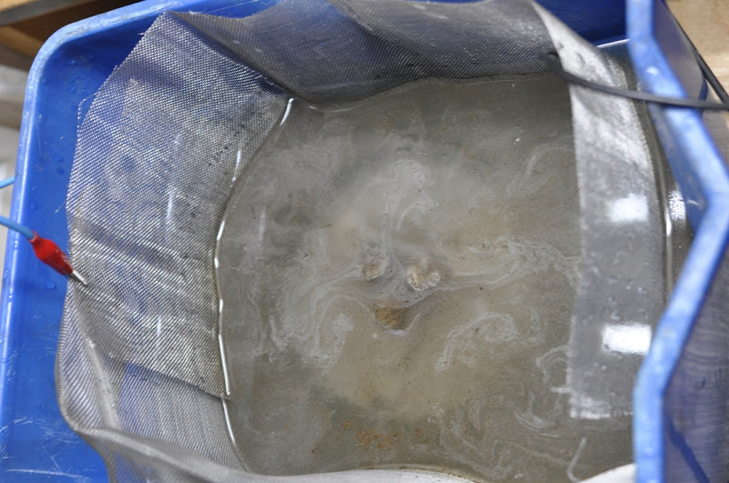

Na początku wygląda to tak:
Zaczyna tworzyć się piana:
która gęstnieje
coraz bardziej
a to efekt końcowy:
Ostatnio zmieniony 10 mar 2013, 09:37 przez BYDGOST, łącznie zmieniany 6 razy.

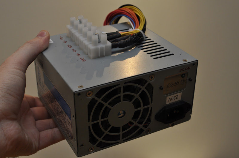

Forumowicz Sunburn z chipmaker.ru (link u góry) użył zasilacza z komputera, który mu zalegał ze cztery lata i już miał go wyrzucić. Do elektrolizy wykorzystał napięcie 5V.
(już widzę jak wszyscy wyłączają komputery i podłączają elektrody :mrgreen: )

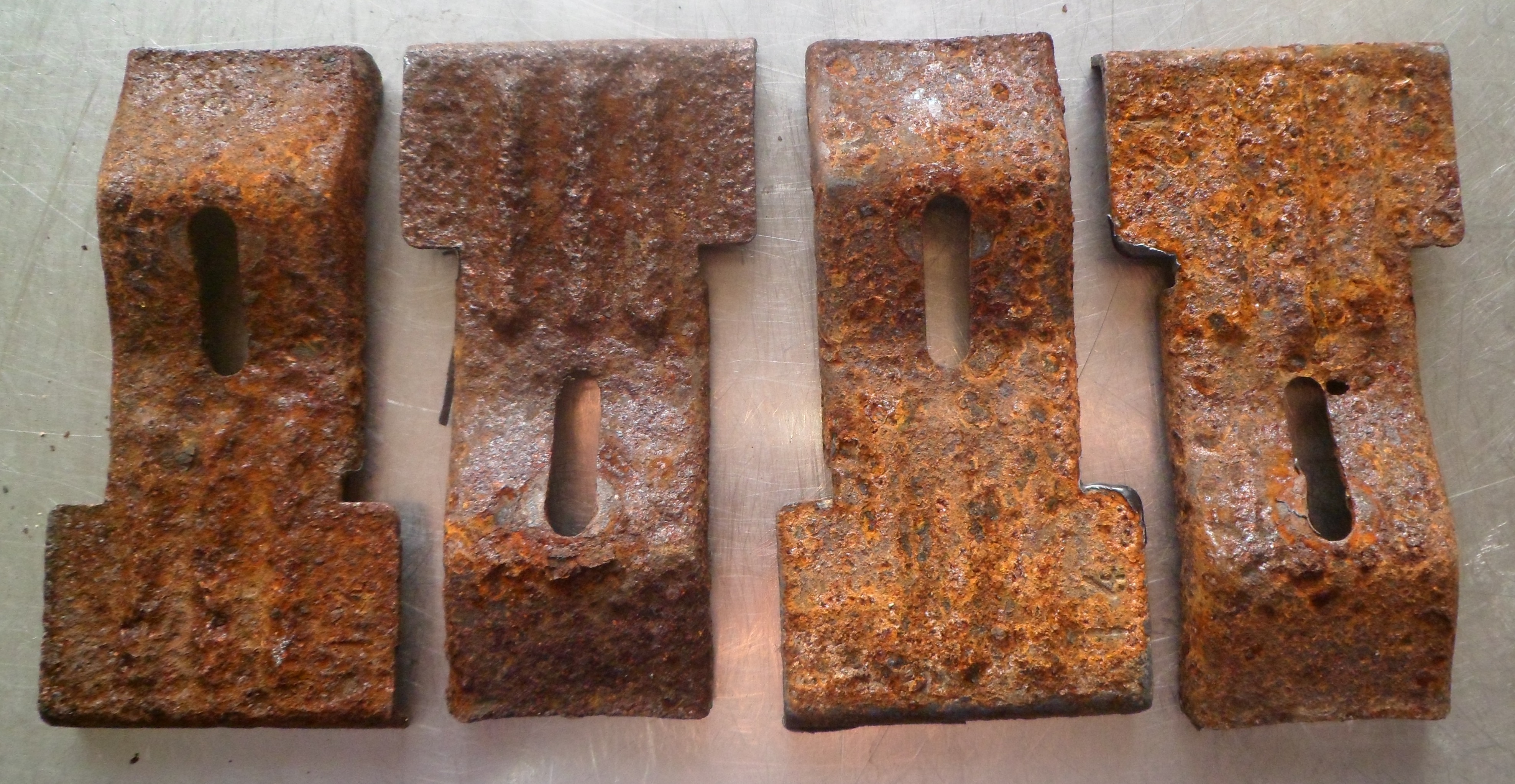

Wsporniki bagażnika dachowego:

clubber84 pisze:5V to chyba do małych części, a może by tak spróbować napięciem 12V z tego zasilacza komputerowego?
Tu nie chodzi o napięcie, ale o prąd. Na wyjściu 12V masz 13A a na wyjściu 5V jest 30A.
