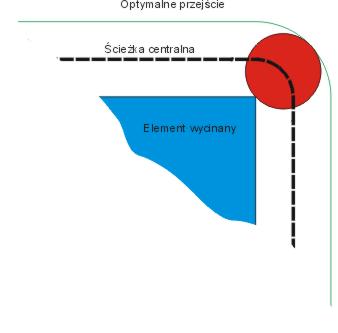

Czy jest jakas opcja w Artcam aby frez obchodzil narozniki "na ostro" a nie zaokraglal ?

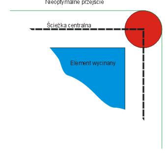

Nie znam tego programu ale jesli te fioletowe? kreski to detal a brazowe to sciezki narzedzia to wszystko jest ok . I rogi w detalu wyjda na "ostro" . Programy pokazujac sciezke narzedzia pokazuja jak porusza sie srodek freza i wlasnie zeby frez mogl zrobic naroznik na ostro mosi obejsc go po promieniu rownym swojemu promieniowi .

Jeżeli jednak bardzo ci zależy na ostrych narożnikach np. przy wycinaniu (artcam rzeczywiście tworzy półokrąg o promieniu freza, jednak narożnik wychodzi ostry, wystarczy sobie to wyobrazić), zrób offset wektora wycinanego na odległość promienia narzędzia z opcją "sharp", a następnie funkcja "machine along vector" na wektorze zoffsetowanym.
Acha, a ostre naroża mogą być potrzebne, jeżeli np. maszyna robi chwilę przerwy w punkcie zwrotnym, a zaokrąglenie jedzie na pełnej prędkości. W mojej maszynie mogę zdefiniować promień, poniżej którego maszyna ma zwolnić z prędkością( tzn. jeżeli promień ten jest 2 razy mniejszy od promienia zadanego, to maszyna zwolni posów do 1/2 prędkości feed rate) wszystko to służy eliminacji drgań, a przez to niedokładności.

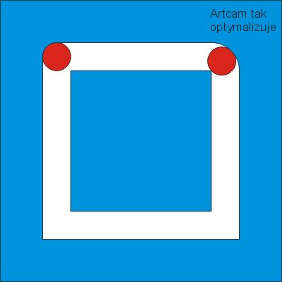

artcam optymalizuje przejścia . gdyby ścieżka była na ostro to frez tracił by kontakt z elementem docelowym i wykonywał by niepotrzebną jałową pracę.
Artcam tak zaobla ścieżki żeby frez zawsze miał kontakt z elementem wycinanym.
to że masz ścieżkę zaobloną nie zmienia faktu że wycięty detal bedziesz miał na ostro.
