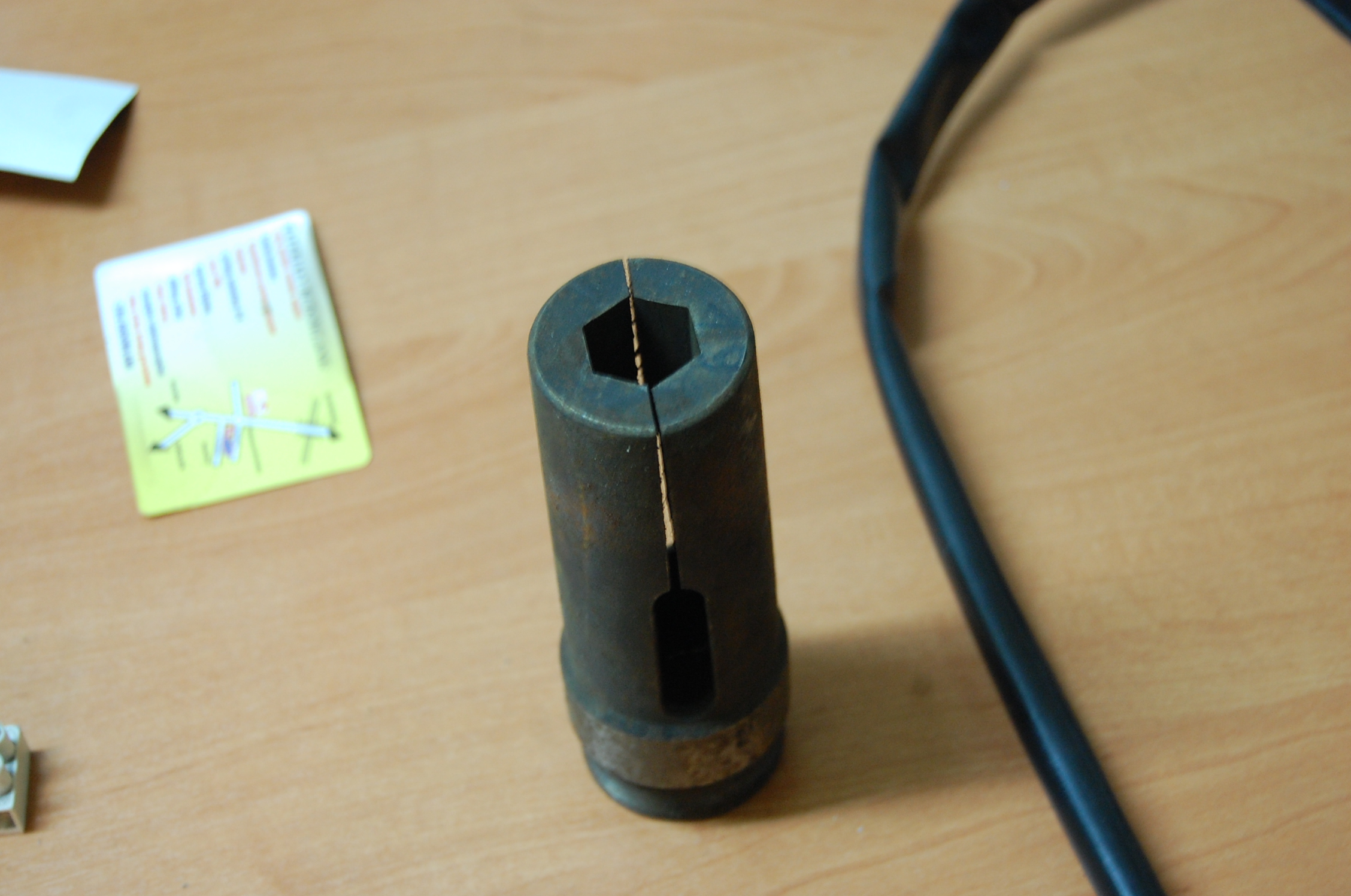

Witam. Panowie szukam rozwiązania mojego problemu. Muszę wykonać połączenie kształtowe umożliwiające przeniesienie napędu, jednocześnie posuw liniowy.
Naturalnie chcę to zrobić jak najmniejszym kosztem. Mam juz wałki sześciokątne 19mm mat. C45 teraz szukam tylko tulejek z otworem sześciokątnym które będę mógł zaadoptować do mojego układu napędowego. Wyczytałem na forum że można zastosować nasadkę 19mm. Kupiełem więc nasadkę. Okazała się mieć 0,05 w plusiem natomiast wałek ma 0,05 w mnusie. Jest dycha luzu i na moje potrzeby jest to granica błędu, jednakże nasadki są tak wykonane że między bokami kątów są rowki które dodatkowo zwiększają lizy połączenia. Nigdzie też nie mogę znaleźć takich gotowych tulejek. Czy ktoś mógłby mi coś poradzić?
Mam do wykonania dwa takie napędy. Każdy to wałek 2700mm. Na każdym wałku potrzebuję jednej takiej tuleji.

A coś takiego nie da sie wykorzystac :

Od wielkiej biedy możesz zastosować dwie nasadki połączone rurką. Jedna zablokowana na stałe , a druga z możliwością minimalnego obrotu i blokowania (np robaczkiem).
Uzyskujesz w ten sposób dowolność kasowania luzu.
Wszystko zależy jakie masz warunki ,możliwości i o jak bardzo profesjonalne rozwiązanie Ci się rozchodzi :wink:

Kolego Kamar to ustrojstwo wygląda dobrze co to takiego?
A w kwestii połączenia rurką rozumiem już w czym rzecz też jest to jakieś rozwiązanie i nawet dość ekonomiczne.

Ustrojstwo wygląda na tulejkę do pręta sześciokątnego do automatu tokarskiego.

To jest tuleja podająca automatu. W stanie spoczynkowym dosć mocno ściska materiał. Po dopasowaniu blaszek w przecięcia możesz sobie wyregulowac luz.
