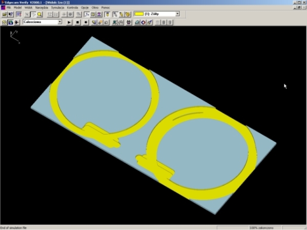

Znalazłem kilka ale chodzi mi o prosty symulator który wyrysuje mi z kodu jakby grafikę. Wystarczy by czytał kody-G, M, F, S, oraz dla osi XYZ. Po prostu prostu kod programu bez jakichkolwiek parametrów.
z pomoc z góry dzięki

A może taki programik
- Załączniki
- CncSimulator.JPG (39.31 KiB) Przejrzano 10600 razy

Inf-el
- Posty: 573
- Rejestracja: 22 cze 2004, 18:41
- Lokalizacja: Szczecin
- Kontakt:
Prosty ale klarowny interfejs. Symuluje także toczenie.
Swoje możliwości pokazuje po wczytaniu demo.nc załączonym do programu.
Działa też pod Win98
Szkoda, że nie potrafi automatycznie dobrać wymiaru i położenia materiału
do kodu nc w celu demonstracji frezowania.
Obracanie widokiem też jest trochę toporne.
Nie wiem jak inni to widzą ale widok 3D obrobionego materiału mógł by być bardziej wyraźny.
Może gdyby można go było poobracać myszką.
Część opcji niedostępna (od menu settings)
Program chyba potrafi sterować maszyną (przesłać dane do maszyny i z niej odczytać)
przez złącze szeregowe.
Chciałem coś takiego zrobić pod opengl ale jeśli ten program jest free, to
nie będę się wygłupiał.
Ogólnie pozytywne freeżenie (wrażenie z darmowego programu).
