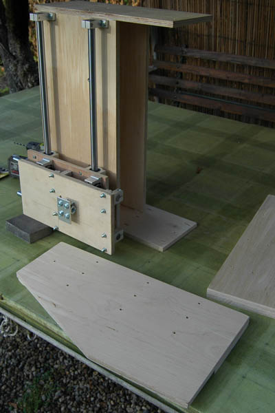

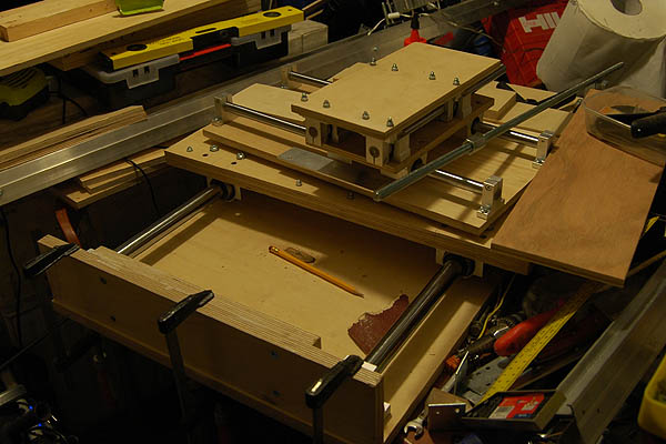

Witam wszystkich użytkowników forum. Najpierw się może przedstawię,jestem z Zabrza, mam na imię Arek. Z wykształcenia technik - mechanik, "komputerowe wspomaganie obróbki". Zawód wykonywany - firma usługowo remontowa ;-)
Jednak maszyny CNC interesowały mnie od zawsze. Forum powyższe czytam pasjami już od kilku lat i wciąż zadziwia mnie jak ludzie niewielkim nakładem kosztów potrafią zrobić coś jeszcze kilka lat temu nieosiągalnego.

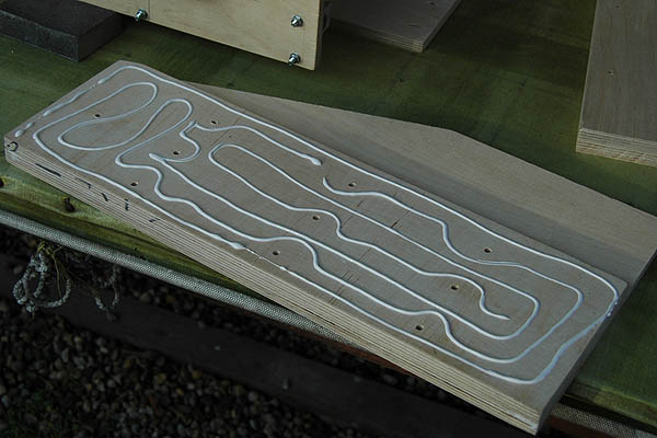

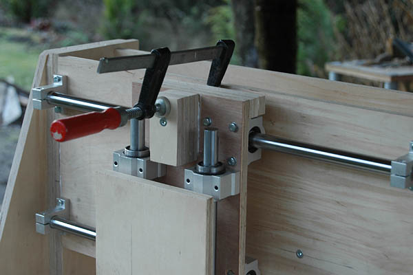

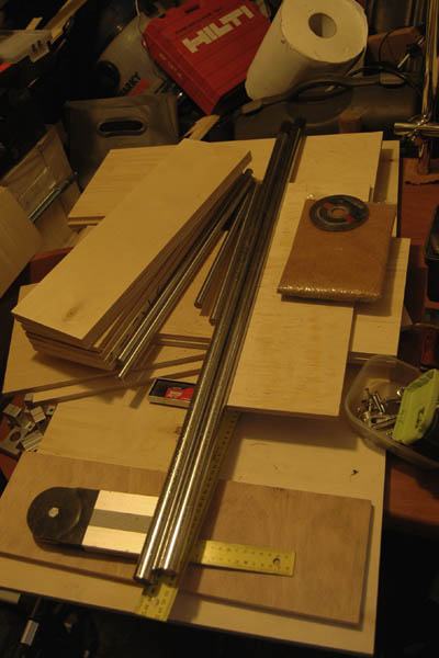

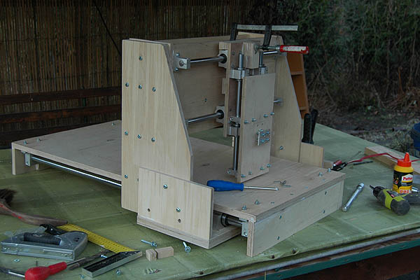

Czytając posty starszych użytkowników, którzy zaczynali od drewnianych konstrukcji, a teraz budują profesjonalne maszyny, postanowiłem spróbować swoich sił. Na pierwszy ogień wziąłem sklejkę 15 i 18mm, klejoną i skręcaną w celu wzmocnienia. Wzorowałem się na kilku zagranicznych projektach z ruchomą bramą, jednak mój drewniaczek rodził się na karteczkach zarysowanych szczegółami. Wyszło z tego to co na zdjęciu i z zadowoleniem stwierdzam, że działa. Współpracuje z Machem3 bez problemu. Sterownik to czerwony chińczyk. Brama wisi na wałkach fi25 niepodpartych - 2 razy 1m, oś Z wałki 16mm, łożyska liniowe.
Silniki to 1,9 Nm 200 kroków, sterownik ustawiony na 1/16.
Śruby napędowe M12, skok 1,75mm
Pole robocze 800x350mmx100mm
Waga około 50kg
Posuwy maksymalne 800mm, spróbuję wyższe po nasmarowaniu, ale z racji tego, że maszynki miejsce jest w nieogrzewanym budynku bałem się że smar uniemożliwi pracę.
Elementy drewniane wycięte prostokąty w Castoramie, a potem na wymiar to już samodzielne struganie. Czas montażu od zera do uruchomienia 4 dni po 15 godzin pracy, ale kiedy narysowała pierwszą zębatkę to wynagrodziła mi wszystko.
Życzę wszystkim Szczęśliwego Nowego Roku i dziękuję za wszystkie informacje jakie tu znalazłem.

Gratuluje dzialajacej konstrukcji.
Mam pytanie. Na jakies srednicy walkach jezdzi wozek z osia Z?. fi16?
ar_gon
Posty w temacie: 14
Posty: 49
Rejestracja: 29 sty 2008, 21:33
Post napisał: ar_gon » 31 gru 2012, 19:23
Brama na 25mm, reszta na 16mm.

Post napisał: Zbych07 » 01 sty 2013, 10:40
Ciekawa konstrukcja a co ważne szybko zbudowana - bez marudzenia : "potrzebny jest kit"
Jedyne do czego bym się przyczepił - szkoda, że nie użyto wałków podpartych :wink:
Przydałoby się więcej fotek.

Post napisał: dudis69 » 01 sty 2013, 10:40
ar_gon, całkiem spora działająca maszynka, gratuluje.
ar_gon pisze:ale kiedy narysowała pierwszą zębatkę to wynagrodziła mi wszystko
Jak skutecznie usztywniłeś blacik o takiej powierzchni, rysowanie to nie obróbka skrawaniem.
Zbych07 pisze:Przydałoby się więcej fotek.
Fakt. :wink:
Pozdrawiam Sławek
ar_gon
Posty w temacie: 14
Posty: 49
Post napisał: ar_gon » 01 sty 2013, 12:46
Fotki wrzucę. Na blacie będzie przymocowany stalowy blat lub splanowany mdf, ta sklejka ma ugięcie ok 0,5mm. Pewnie jak zacznę coś frezować to zaraz wyniknie kilka rzeczy do poprawki i z tym się liczę. Docelowo maszynka ma być stalowa cięta na laserze, ale najpierw nauka i dopracowanie tego co jest.

Post napisał: ar_gon » 01 sty 2013, 23:55
W mieszkaniu odpada, raczej trafi tam gdzie była składana - jest zimno ale sucho. Na razie jutro kupić muszę mikrowyłączniki na krańcówki. Na razie mam Macha na kompie córki, w lapku nie mam LPT, ale powinien jutro dojść komp 2,8GHz z allegro.
