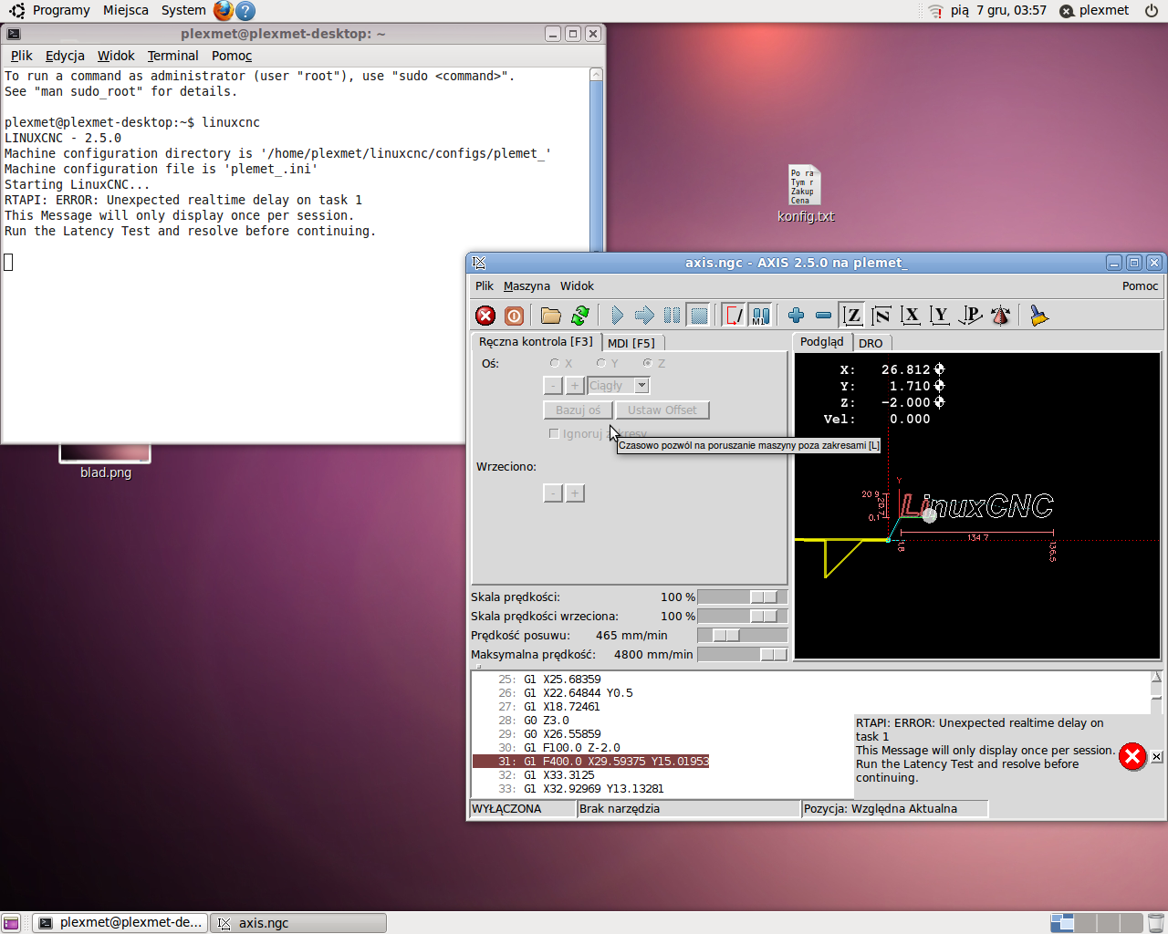

Witajcie, mam kłopot z emc2 mianowicie wcześniejszy komputer sterujący maszyna mi padł. Zostawiłem nowy core2duo. Po zainstalowaniu gotowego linux cnc w najnowszej wersji i skonfigurowaniu pinow i ustawieniu odpowiedniego opóźnienia. Maszyna rusza w pierwszym cyklu wykona kilka linijek kodu i staje. Po ponownym uruchomieniu programu wykonuje kilka linijek programu i staje dalej. Czasami pomaga włączenie i wyłączenie sterownika, innym razem tylko restart komputera. Obecnie testuje 2 komputer oparty o procesor AMD, jednak zachowuj się tak samo. Sterownik to zelrp do tej pory działał bez zarzutu.
Kombinowalem ze zworkami od charging pump i ustawieniem piny 17 bez efektu. Może to jakieś ustawienia konfiguracyjne. Ja do tej pory dsialalem bez charging pump i uwtawieniq na linie 17. Proszę o pomoc i zgody dziękuję za wszystkie sugestie.

można jeszcze inaczej - odpalasz konsolę, piszesz
Kod: Zaznacz cały
linuxcnc
i program odpala, ale w konsoli widzisz wszelkie komunikaty, jakie zwraca.

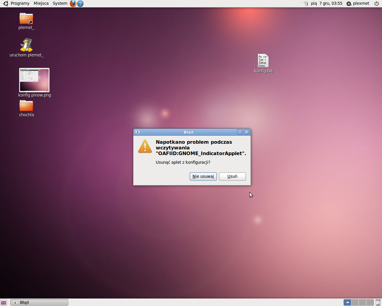

Post napisał: Johnny » 28 gru 2012, 01:02
Witam poniżej screeny...
